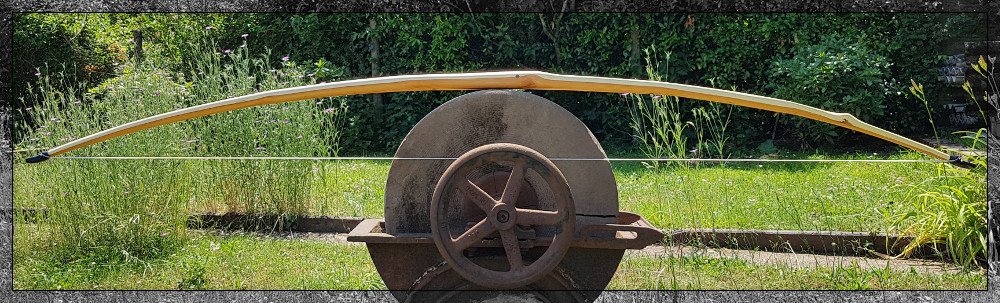

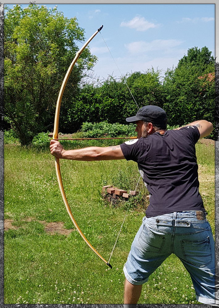

Schöner ELB aus italienischer Eibe. 73inches Nock to Nock mit moderaten 55#@28". Safe gebogen bis 32" damit der Bogen alle Kriterien erfüllt. Klassische Hornnocken (handgeklöppelt) aus Wasserbüffelhorn und 12 Strang FF-Sehne.
Der Bogen formt im Vollauszug ein leichtes S, ist somit sehr spineneutral, allerdings ausschließlich für Rechtshandschützen. :)
Whatever...

Hoi, extrem schönes Holz und auch hier wieder ein ausserordentlich ansprechender Tiller. Und dass der Bogen diese ganz leichte S-Snake hat gefällt mir nochmal besser.

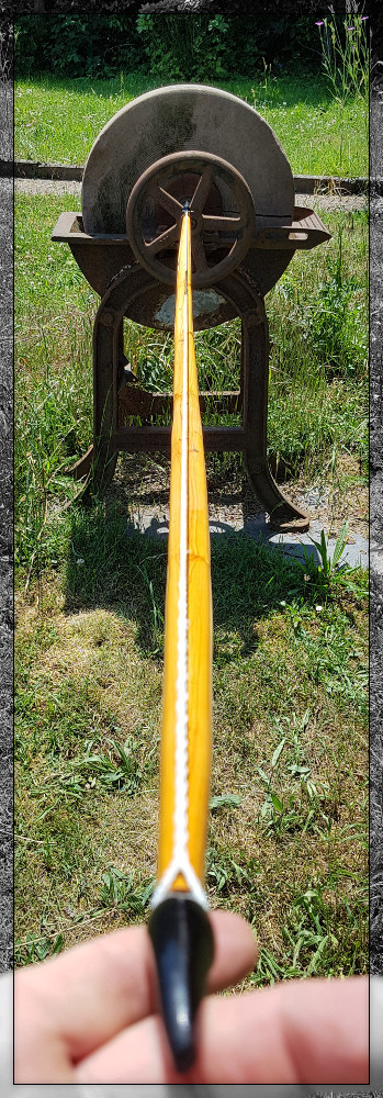

Hallo
Wie ist der Auszug auf den letzten beiden Bildern?
Deine Angabe ist der Echte Auszug, oder? Also wäre er nach AMO safe bis ca.33,5"!?
MfG
Andi
Re: Blacksmith's *Listar* 73" Yew Longbow 55#@28" / 60#@32"
Verfasst: 15.06.2017, 20:13
von Blacksmith77K
Genau, Belly to Nock. Aber rechnen wir mal AMO 33", muss ja nicht am Limit sein. ;)
