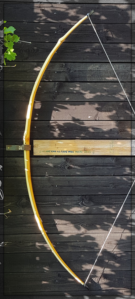

Schöner ELB aus italienischer Eibe. 73inches Nock to Nock mit moderaten 55#@28". Safe gebogen bis 32" damit der Bogen alle Kriterien erfüllt. Klassische Hornnocken (handgeklöppelt) aus Wasserbüffelhorn und 12 Strang FF-Sehne.
Der Bogen formt im Vollauszug ein leichtes S, ist somit sehr spineneutral, allerdings ausschließlich für Rechtshandschützen. :)

Der musste dann wohl nicht zum Bruchtest ;)

Ein sehr schöner Bogen.

Hoi, extrem schönes Holz und auch hier wieder ein ausserordentlich ansprechender Tiller. Und dass der Bogen diese ganz leichte S-Snake hat gefällt mir nochmal besser.

Gefällt mir sehr gut in allen Belangen!
Etwas irritiert bin ich von den Zuggewichtsangaben. Er legt auf die letzten 4 Zoll ja kaum mehr zu. Is das korrekt so?

Ja ist korrekt so. :) stackt ja nicht.

Wie ist der Auszug auf den letzten beiden Bildern?
Deine Angabe ist der Echte Auszug, oder? Also wäre er nach AMO safe bis ca.33,5"!?

Genau, Belly to Nock. Aber rechnen wir mal AMO 33", muss ja nicht am Limit sein. ;)

Ok. Und min gpp? 8, 9 oder 10?

Ich würde sagen auf Dauer +8gpp. Darunter könnte der Bogen beginnen zu treten. Wird unruhig.

Sieht gar nicht wie ein 55# Bogen aus (zumindest auf den Fotos), wie immer sehr schön.

Wie sieht der denn aus?

Was ist das denn für eine Frage? Wie ein 30# Bogen sicher nicht, wenn man die Bögen die sonst so aus der Schmiede kommen im Hinterkopf hat.
