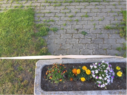

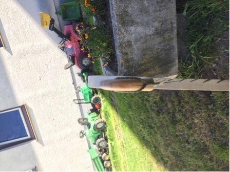

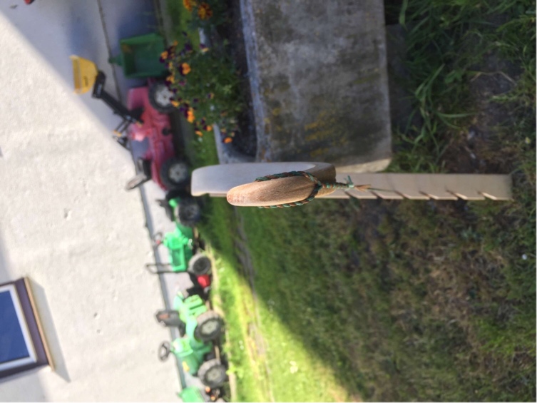

Bin gerade am Tillern meines 63" Hickory-Recurves.
Jetzt steh ich vor dem Problem dass sich der Wurfarm am Ende seitlich wegdreht.
Nicht gerade Irrelevant bei so scharfen Recurves...
Ist mein 3. Selfbow und der erste mit Recurves.
Ist die Lösung des Problems, auf der rechten Seite des Wurfarms Holz wegzunehmen?
Oder muss ich nochmal die Dampfbiegung korrigieren?
Ich hab beide Wurfarme seitlich Fotografiert.
Der untere Wurfarm sieht super aus aber der obere... naja..
Auf den Fotos ist es immer der rechte Wurfarm.
Danke schonmal für die Hilfe!
Ps: Profilfoto kommt in kürze ;)
Der Gute
Der Schlechte
Von Oben
Im Profil

Grüss Dich, das heisst also, dass der Recurve abgespannt in der Flucht passend verläuft, aber wenn der Bogen aufgespannt ist seitlich weg dreht?
Dann sollte das so sein, dass Du mit rechts Material weg nehmen richtig liegst - aber verlass Dich bitte nicht auf meine Vermutung.

Möchte mich Neumi anschließen:
Da sich der Arm offenbar verdreht, muss man dort, von wo er sich wegbiegt, (m.a.W.: wo er sich weniger biegt, also am Foto: rechts) den Arm schwächen.
Wenn Du vorsichtig vorgehst und immer wieder kontrollierst was sich tut solltest Du eh bald merken, ob es den gewünschten Effekt hat.

Was man auf den Bildern leider nicht sieht, und ich selbst grad erst bemerkt hab,
scheint der Wurfarm zum Ende hin leicht seitlich zu verlaufen.
Bedeutet das die Lösung wohl doch im Dampfbiegen liegen wird.
Hab auch schon ne weile weiter gemacht und fange langsam an zu bezweifeln
ob der Bogen ohne Backing funktionieren kann. Ohne Recurves hat er nur etwa 51" länge.
Ergibt ohne Griff 41" biegsamen Bereich. Kann das ohne Sehnenbacking funktionieren?

Beitrag von Neumi » 09.06.2017, 19:53
Hallo, nein die Lösung kann nicht im Dampfbiegen liegen, da der WA irgendwo auf einer Seite dicker ist als auf der anderen.
Lass den Bogen aufgespannt, nimm Material auf der dickeren Seite ab, zieh eine paar Mal usw. bis der Recurve nicht mehr seitlich weg dreht.
Kommt auf die Auszuglänge drauf an - 104 cm biegende Länge ist wenig

Beitrag von Zumalia » 09.06.2017, 22:22
Hab grad ein Foto vom abgespannten Bogen gemacht und mit Paint ne Linie gezogen.
Scheint im bereich der Recurves doch gerade zu sein.
Somit schätze ich mal ihr habt recht! :D
Mal schaun was dabei raus kommt, ich halt euch am laufenden!
Danke vielmals!

Beitrag von Neumi » 09.06.2017, 22:29
Danke fürs Foto. Jetzt musst Du herausfinden, an welcher/n Stelle/n der WA einseitig zu dick ist.
Und das kannst Du heraus finden indem Du rechts und links am aufgespannten Bogen entlang schaust und die Biegung vergleichst (hört sich einfacher an, als es ist, aber ist sichtbar)

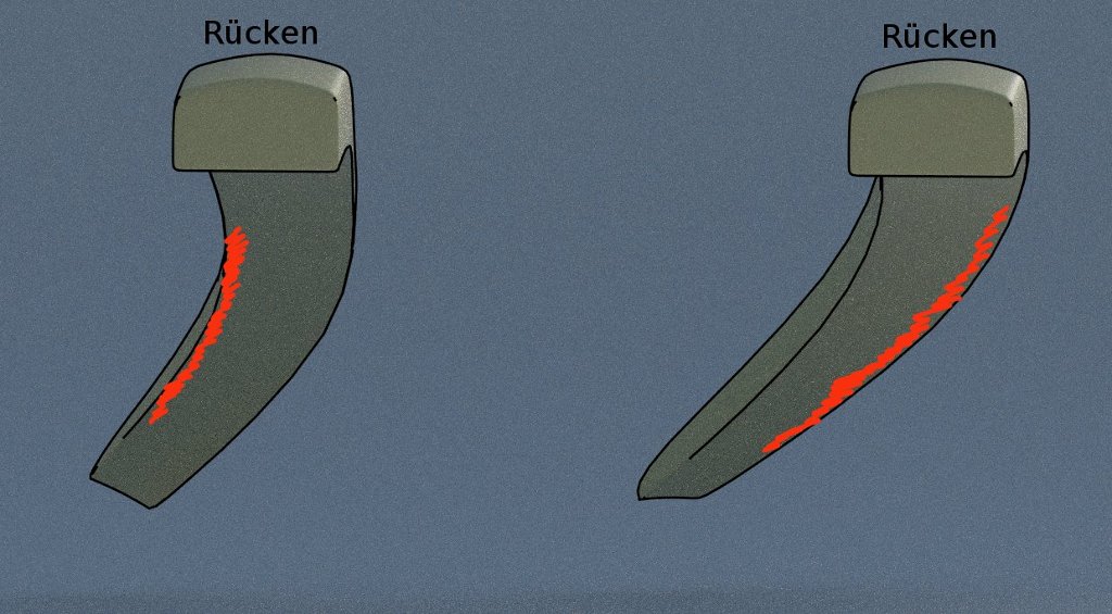

Wenn ich mich so recht erinnere, dann kann man so ungefähr berücksichtigen, weicht der Wurfarm zur Seite aus und verdreht sich in sich selbst, dann muss man auf der selben Seite schwächen in die der Wurfarm wegbiegt. Kann man gut mit einem Bleistift austesten.
Weicht der Wurfarm ohne sich zu verdrehen zur Seite aus, muss man auf der entgegengesetzten Seite am Bauch Material abnehmen. Nach dem FO.

Beitrag von Dongelong » 12.06.2017, 14:45
Mir hat beim gleichen Problem dieses Bild
von hier geholfen
viewtopic.php?f=15&t=23122
auf der zweiten Seite kommt dann die Grafik
damit ist der Beitrag von bowjo gar nicht soooo kompliziert

Beitrag von Zumalia » 16.06.2017, 17:41
Vielen Dank! Ist ein echt guter Beitrag.
