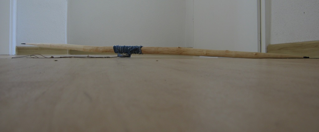

Am 02. Januar 2016 habe ich einen Seitentrieb von einem Weißdorn geschnitten. Unten 5cm, oben 4cm Durchmesser.150cm lang. Die Enden habe ich sofort versiegelt.
Schon vier Tage darauf habe ihn entrindet und in den Bodentiller gebracht. In der unbeheizten Werkstatt konnte er dann auf dem Boden liegend trocknen.
19.01. 531g
23.01. 514g
01.02. 497g
06.02. dämpfen und begradigen in Bogenmitte
06.02. 501g
08.02. 497g
14.02. 492g
18.02. 488g
23.02. 488g
08.03. 487g
23.03. 486g

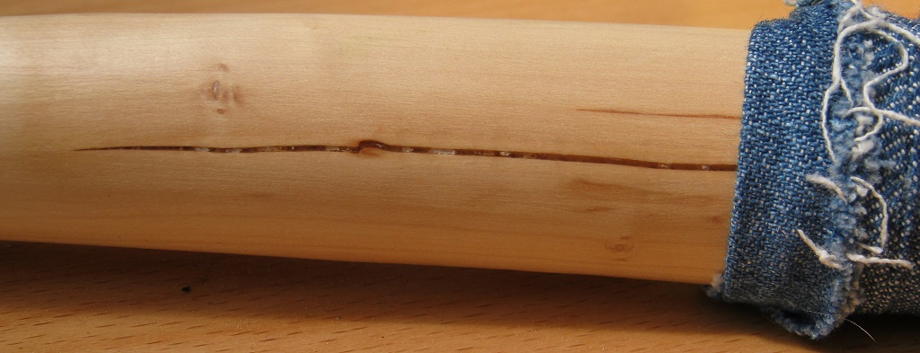

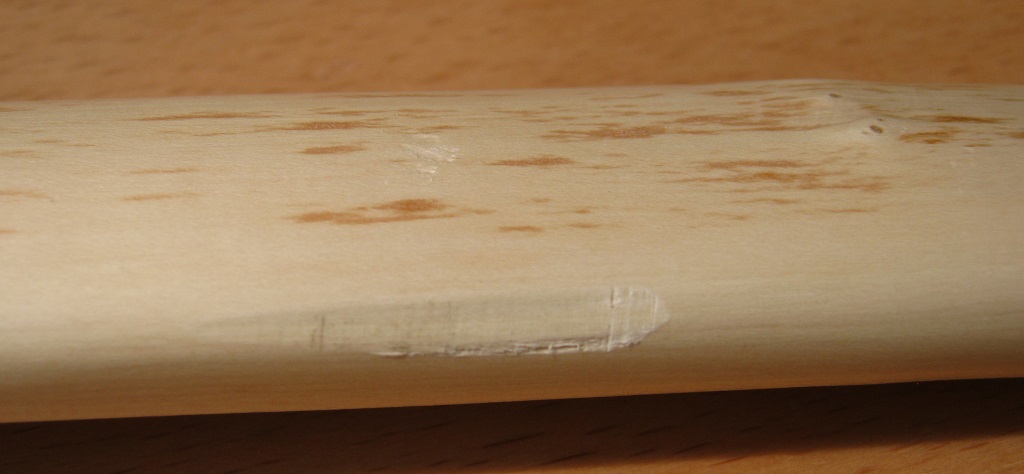

Dann, ohne Standortveränderung, Rissbildung seitlich im Griffbereich!
18.05. 482g
01.08. Wohnungswechsel
17.09. 485g
23.11. Weiterer Bodentiller und nochmaliges Dämpfen und Begradigen

Riss mit Kleber verfüllen.

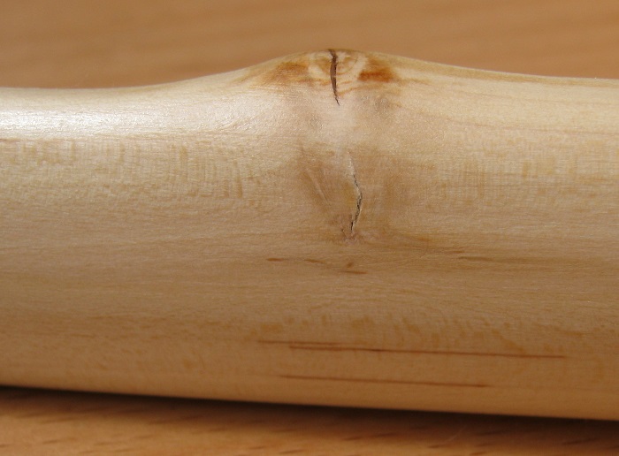

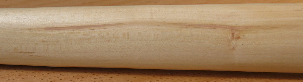

Markreste im Wurfarm
Sollbruchstelle :(
Sollbruchstelle :(
Riss teilweise mit Griffwicklung überdeckt

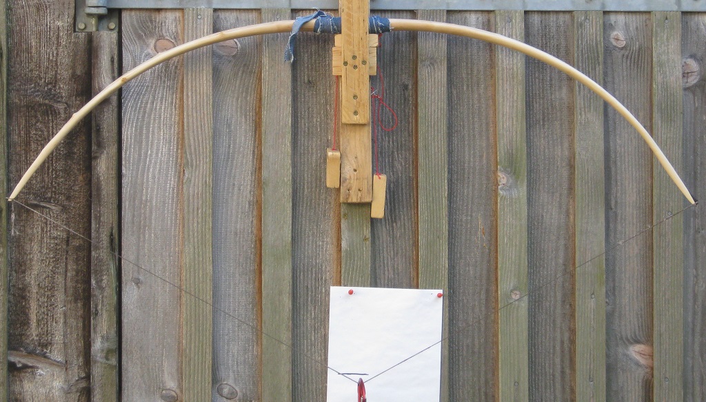

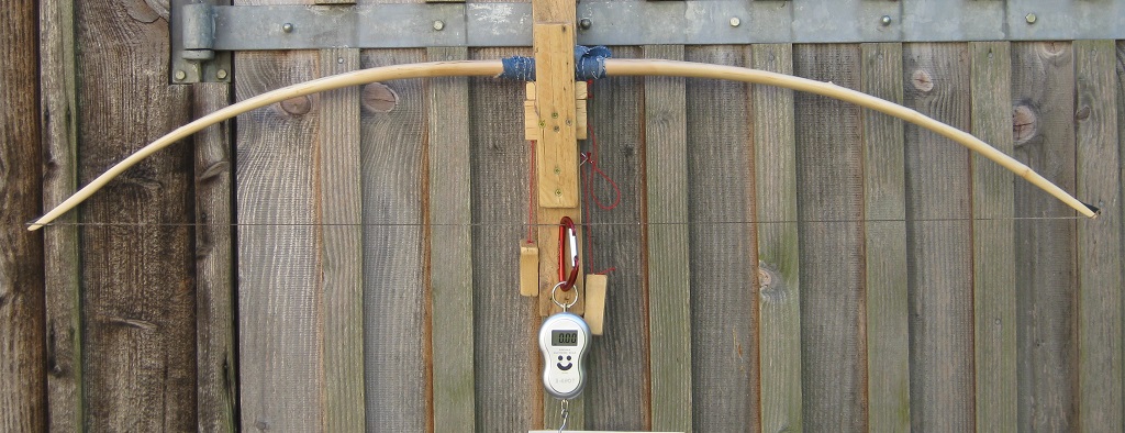

Nach einigen hundert Pfeilen wollte ich nun Bilder machen.

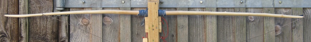

Deflex im oberen WA (links)
Seitenansicht ...
Seitenansicht ...
Draufsicht ...
Draufsicht ...
Standhöhe ...
Standhöhe ...

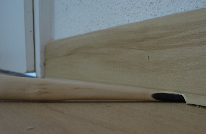

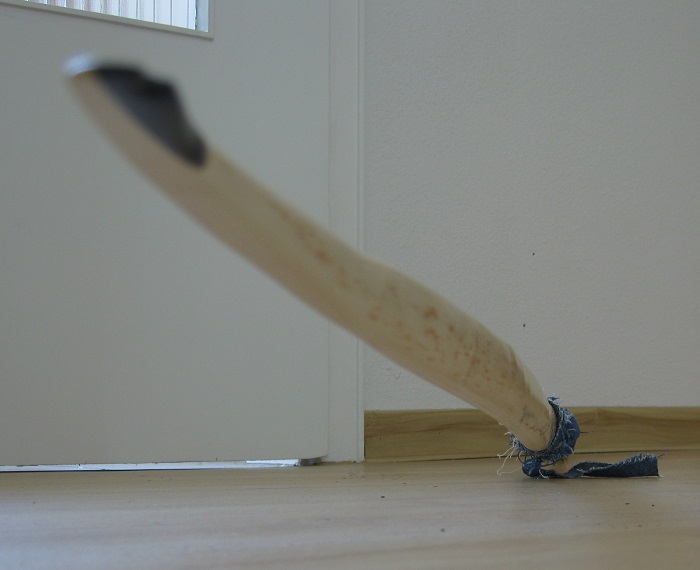

Durch den "Sturz" hat der Bogen an beiden Enden je 2mm Länge eingebüßt.
Am nächsten Tag in der Werkstatt aufspannen und Vollaußzug. Die 2mm Länge an der unteren Nocke fehlen. Der Knoten rutscht über das Ende hinaus, der Bogen fliegt ...
... durch die offene Türe in den Flur hinein ...
... und steckt in der Sockelleiste ...
... wie ein Speer.
... wie ein Speer.
Also an der unteren Nocke eine Kerbe am Bogenbauch hineingefeilt und mit einem tropfen Kleber stabilisiert.
Jetzt kann der Knoten nicht mehr weg. Gut dass die Dicke hier nicht außgereitzt war.

Jetzt Vollauszug 26 Zoll:
oberer WA mit Deflex hier rechts
ZICKE
Macht trotzdehm Spaß!
(Nicht für den Bogen des Monats.)

Aber wie hoch ist denn da die Standhöhe?
Deine Bögen sind immer wieder eine Inspiration! :)
nocona
Beiträge: 605
Re: Zickiger Weißdorn
Beitrag von nocona »
Standhöhe beträgt 16cm.
