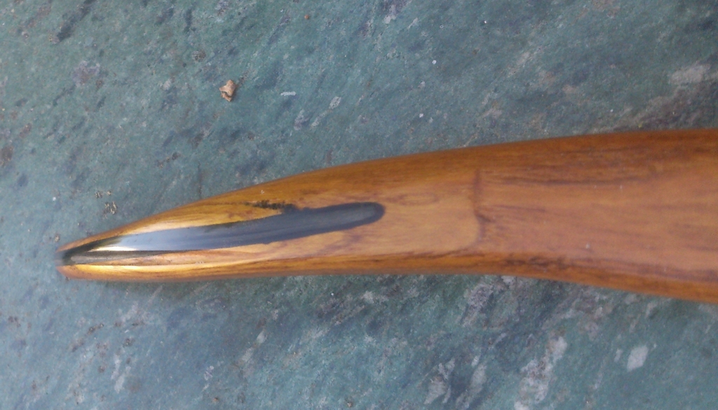

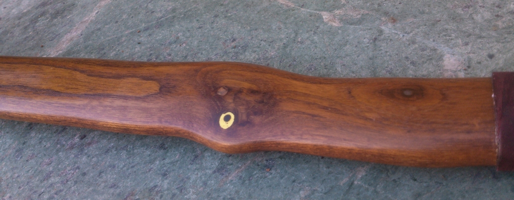

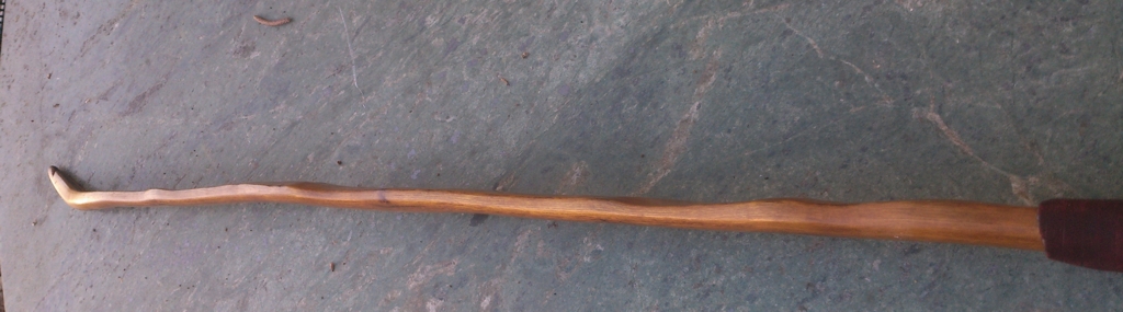

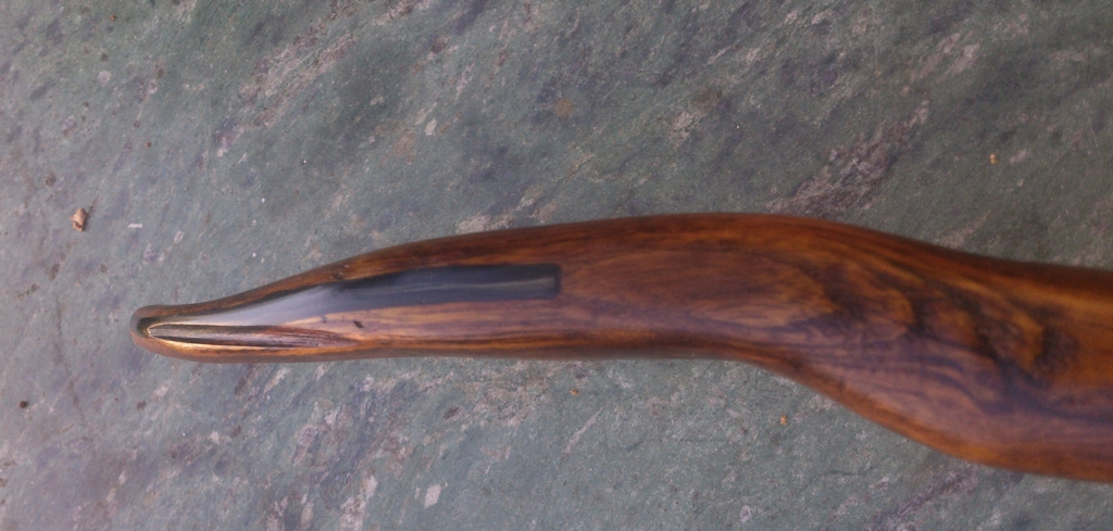

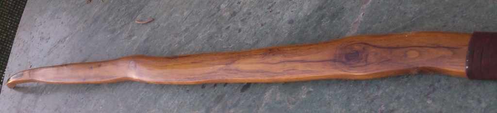

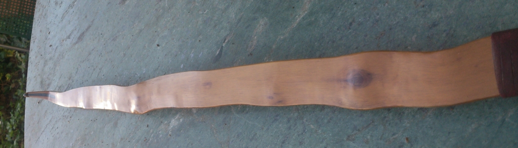

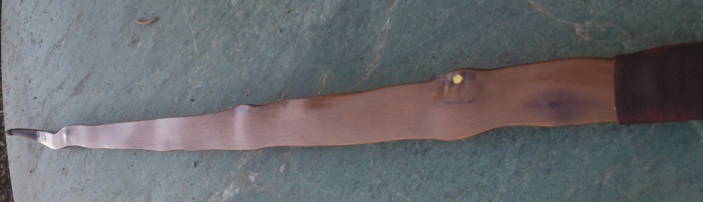

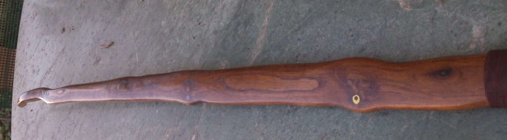

Guten Tag,
hier mal ein Bögelchen von mir - das ist der Preis ausm Sapling-Bow - Danke nochmal Dieter.
N/N knapp 150 cm, Osage mit sehr dünnen Ringen (der Rückenring ist ca. 1 mm dick, aber schönes Spätholz)
Gewicht: 450 g
Mit dem Stück konnte ich mich mit Osage Orange vertraut machen und alles mögliche ausprobieren:
- Das Stück hatte ca. 45° Drehwuchs - hab ich rausgebogen (3 Biegesessions mit Dampf)
- Das Teil hat etliche Risse bauchseitig und auch welche, die bis zum Rücken durch gehen - hab ich mit Sekundenkleber verklebt, die etwas breiteren bauchseitig mit Epoxid gefüllt.
- Einige Totäste - hab ich entweder gedübelt oder mit Epoxid gefüllt.
- Die Enden hab ich geflippt und mit Schafhorn verstärkt, biegen aber leicht mit (war so nicht gewollt)
- 2 deflexe Stellen hab ich mit der HLP weggebogen und eine letzte seitliche Korrektur ebenfalls mit HLP
- zum Schluss noch mit Ammoniak geräuchert, damit das auch gleich getestet ist

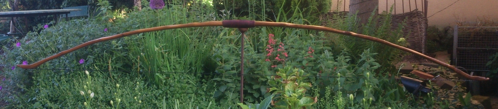

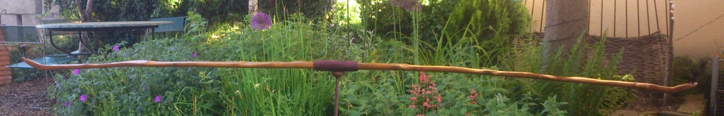

abgespannt
abgespannt
Standhöhe
Standhöhe

oberer WA Bauch
oberer WA Bauch
oberer WA Rücken
oberer WA Rücken
unterer WA Bauch
unterer WA Bauch
unterer WA Rücken
unterer WA Rücken

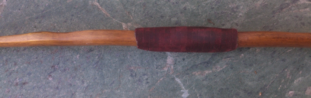

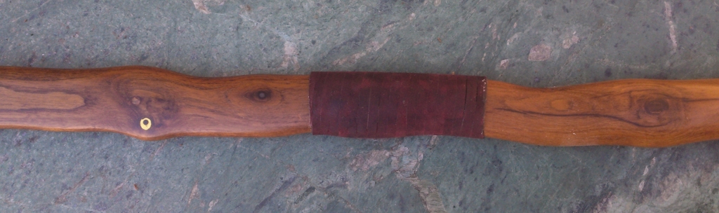

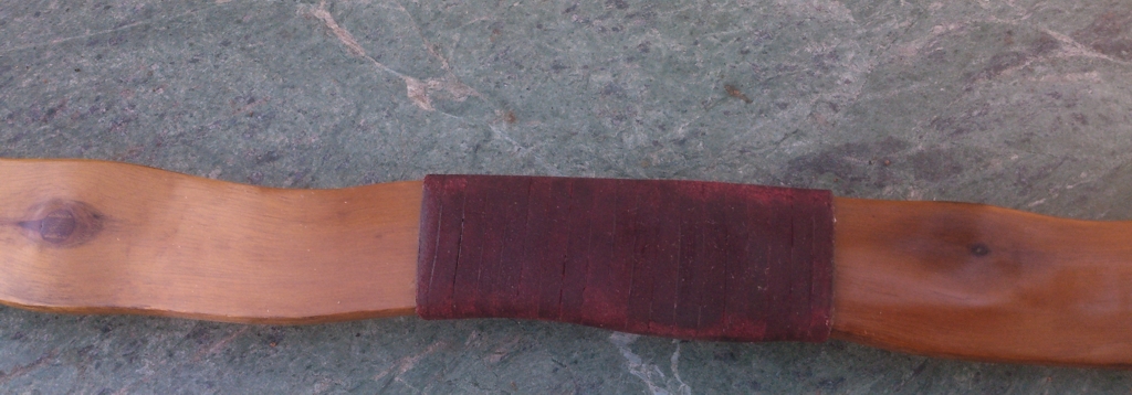

Griff Bauchseite
Griff Bauchseite
Griffbereich aufgepolstert
Griff Rücken
Griff Rücken

Und noch mehr Fotos
obere Nocke Bauchseite
untere Nocke Bauchseite
Brüche bauchseitig - HLP zu heiss gemacht
Eidotter :-)
Eidotter :-)
oberer WA
oberer WA
oberer WA Risse
oberer WA Risse
