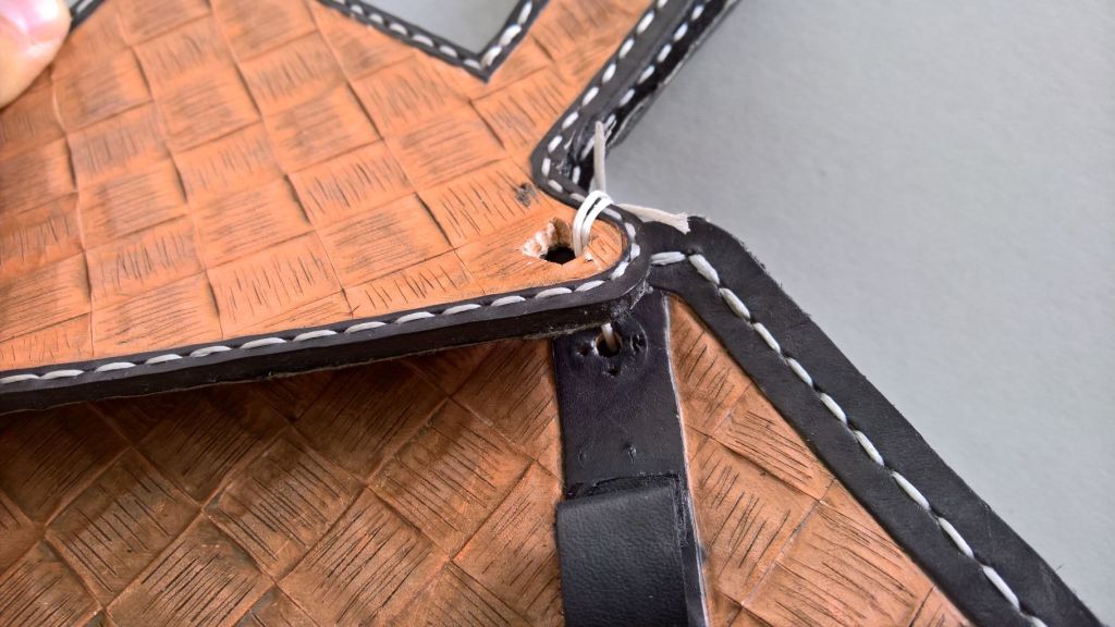

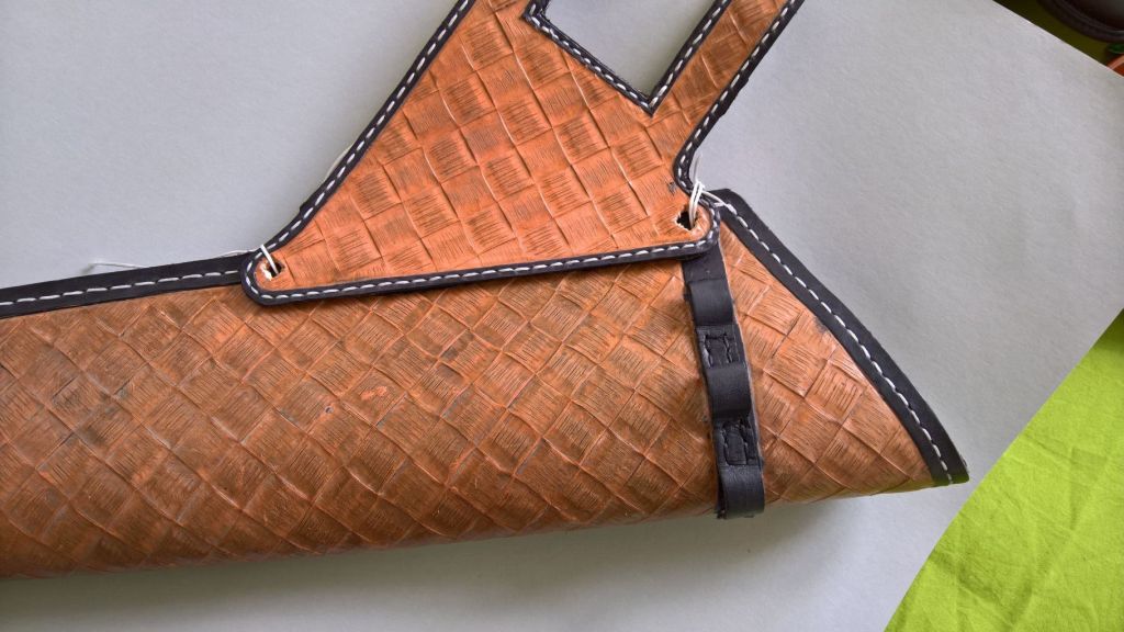

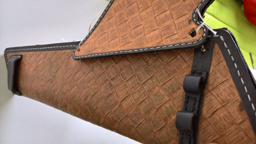

Hey Leute,
ich baue gerade einen Köcher für meinen Bruder und habe ein kleines Problem mit dem Verschluss.
Mit dem Köcher selbst ist er sehr zufrieden. Probleme bereitet mir aber der von ihm gewünschte Schnellverschluss. Er möchte den Köcher wenn er auf einem Turnier oder beim Training ist, zwischendurch auch mal ablegen können. Daher wollte ich ihm einen Schnellverschluss mit Druckknöpfen bauen
Das Problem: Die Druckknöpfe halten der Belastung nicht stand. Ich habe nun bereits 4 verschiedene Arten von Druckknöpfen ausprobiert. Das Ergebnis: keiner hält bei Belastung (Bewegung) den Köcher in der Halterung. Sie öffnen sich bei schnelleren Bewegungen einfach von selbst.
Nun sind statt der Druckknöpfe leider ein paar Löcher im Leder entstanden welche ich natürlich durch einen neuen Verschluss verschwinden lassen muss. Allerdings komme ich mit meinem Know-How nicht weiter und benötige eure Hilfe bzw. ein paar Ideen.
Ich dachte zunächst an einen Verschluss mit Neodym Magneten. Die sind ja bekanntlich sehr stark. Ich wollte dazu 2 hohle Metallstäbe mit verschiedenem Durchmesser nehmen und 2 sehr starke Magneten einkleben. Das ganze soll dann einfach durch einen Knauf abgezogen oder zusammengesteckt werden. Eine seite des Knaufs würde ich befestigen. Das ganze wäre aber recht kompliziert.
Hat jemand noch eine sinnvollere Idee? Wie gesagt, der Köcher soll nur schnell ab- und wieder rangesteckt werden können.

Das mit dem Gürtel wird wohl nicht klappen Becknbauer. Er will den Köcher ja auch wieder schnell anlegen können.
Die Lösung von OnkelTom wird glaube ich auch nicht ganz klappen, da er nicht möchte, dass der Köcher "herumschlabbert". Er sollte fest sitzen. Daher habe ich extra dickes Leder und einen breiten Riemen gefertigt.
Die Version von Coal ist ansich auch nicht schlecht, lässt sich aber bei meinem Köcher nicht umsetzen, da ich die vorhandenen Löcher nutzen muss. Oder du musst es mal Zeichnen Coal, dann verstehe ich es vielleicht. =)

Das Prinzip von deinem Köcher Coal verstehe ich nun. Ich müsste allerdings eine komplett neue Aufhängung dafür bauen, da die Lasche bereits für den Gürtel angepasst ist den er trägt.
So ein Drehverschluss wäre natürlich Sahne. Allerdings sind die 4 Lagen Leder ungefähr 20mm stark (4 x 5 mm). Da würde ich ja einen Drehverschluss mit einer Stehhöhe von 20 mm benötigen. So einen habe ich noch nicht gefunden.
Wäre aber eine gute Option. Mal schauen ob man das aus Holz nachbauen kann

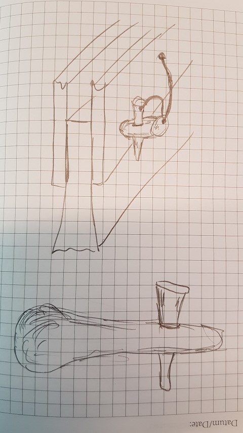

Re: Schnellverschluss für Köcher gesucht
mach einen Plug und sichere diesen mit einem Stift. Das kannst du aus Holz, Horn, Knochen ... machen. Ich hoffe meine Skizze zeigt was ich meine. Den Plug und den Stift sicherst du am Halter bzw. am Köcher mit z.B. Lederbändern.
