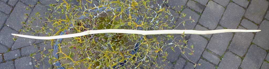

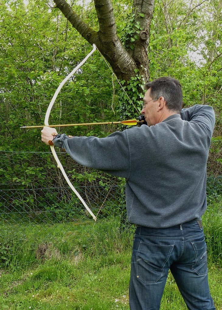

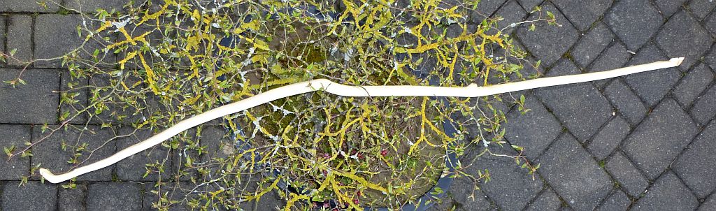

Ich hab überlegt ob ich den überhaupt einstelle, aber vielleicht kann der Eine oder Andere dem ja was abgewinnen.
Ich wollte unbedingt mal Ilex unters Messer nehmen, gefunden habe ich aber leider nur diesen dünnen Ast. Zum Trocken habe ich die Rinde runtergemacht, die Enden versiegelt und den Ast auf einen Balken gespannt. Er ist viel gerader geworden und hat sich nur wenig zurückgebogen. Um ihn halbwegs brauchbar zu bekommen habe ich 2 Mal gedämpft und noch 2 mal mit Heißluft korrigiert. Das Holz läßt sich ahnlich wie Pfaffenhut bearbeiten, ist aber leichter.

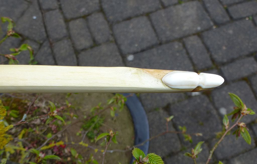

Oben hat das Bögelchen durch den Astansatz einen kleinen natürlichen Recurve, unter habe ich ein Rinderknochen-Overlay aufgeklebt.
Mal sehen ob der, wie man oft lesen kann, mit der Zeit spröde wird und bricht.
Hier die Daten:
Stechpalme
Primitivbogen
125cm
Wa-Breite 20->7mm
Wa-Dicke 18->10mm
32#@24“
248g
10 Strang Leinensehne
Finish Leinöl

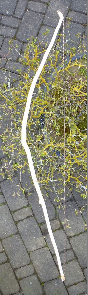

Auszug
Auszug
Standhöhe 16cm
Standhöhe 16cm
Sehnenlage
Sehnenlage

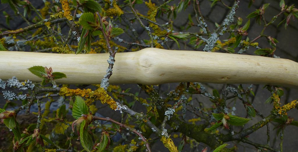

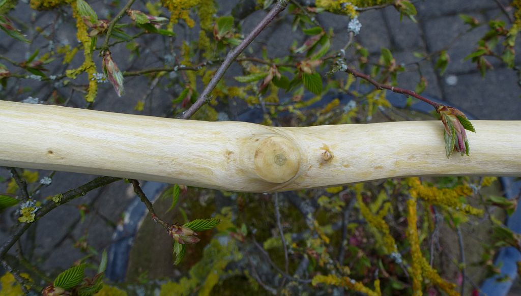

Ast im Rücken uWa
Ast im Rücken uWa
Knoten in der Mitte
Knoten in der Mitte
Knochenoverlay mit dunklerem Holz von einer Verletzung

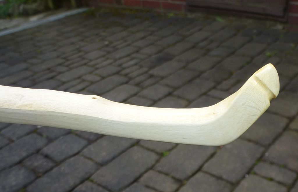

natürlicher Recurve mit verdrehter Maserung
Seitenprofil
Seitenprofil
Rückenansicht
Rückenansicht

Charakterbogen ist schon klar, dennoch habe ich einige Kritikpunkte.
Bearbeitung und Umsetzung: Find ich gut, was du da überlegt hast. :)
Biegung/ Tiller: Der Bogen biegt im unteren Wurfarm wenig, es sieht aus, als wenn er viel über die Bogenmitte biegt.
Finish: Da geht eindeutig mehr. Ilex ist sehr polierfähig, da kann man mit mehr Schleifarbeit und einem guten Lack oder auch Hartwachs eine seidig glatte Oberflächer erzeugen. Das Holz vesprödet nur, wenn die Witterung angreifen kann. Bei Versiegelung versprödet nüscht.
Präsentation: Weiße Hölzer sind schwer darzustellen. In der Regel überstrahlt das Weiß; so auch in den Bildern 1-4. Bild 5-6 ist gut belichtet und zeigt dann doch die Struktur. Man darf bei weißen Hölzern keine starken Kontraste zum Untergrund haben oder muss stark unterbelichten. Ein weißer Untergrund gibt da einiges mehr her.

Ich hab auch noch Ilex liegen... Ist alledings ÜBELST drehwüchsig.. Wie war es damit bei Dir?
Roby-Nie
Beiträge: 901
Hat gedankt: 33 Mal
Hat Dank erhalten: 32 Mal
Re: 49" Ilex LILL 32#@24“
Beitrag von Roby-Nie »
Hi Rabe,
nee, der hatte zum Glück nur ganz leichten Drehwuchs.
Viel Erfolg bei deinem Exemplar.
