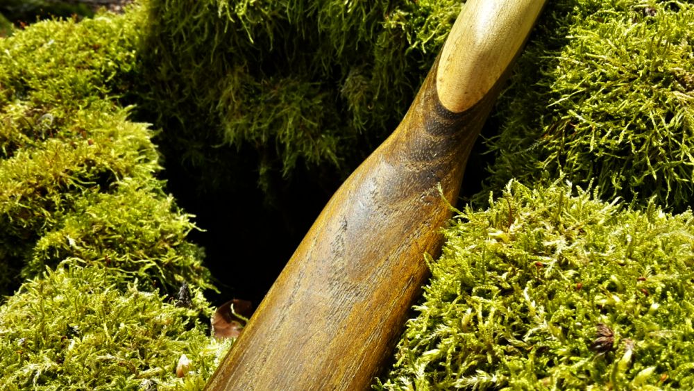

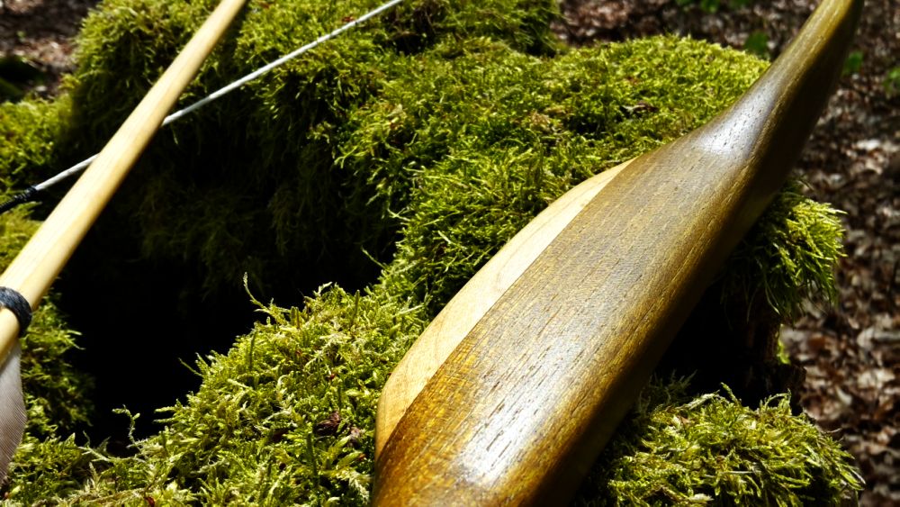

ich hab ja schon lange nix mehr gezeigt ( fast 2 Jahre, um genau zu sein ::) ), aber heute war ich mal in Fotolaune ;D
Material: Robinie mit Ahorngriff (fragt mich nicht was fürn Ahorn :-X ) und weiß-transparenten Hornoverlays
Länge ntn: 64"
Zuggewicht: 38#@28"
Gewicht mit Sehne: 418g
Set: knapp übern Zoll
Finish: Leinölfirnis, 3x glaub ich
Breite Tips: 4mm. Man muss es ja nicht immer übertreiben ;D
Wie unschwer zu erkennen sein sollte , wurde der Bogen geräuchert (= 24h in Ammoniak-Atmosphäre gebracht).
Das Ammoniak reagiert mit der Gerbsäure im Holz und ergibt den Ton. Nicht wundern, falls es auf den Bildern komisch aussieht, Robine hat nach dem Räuchern noch einen gelblich-grünen Ton, der an der Luft dann innerhalb der nächsten paar Wochen zu einem schönen schokobraun wird.
Schießt sich ganz angenehm :)
Äääähhhhh.............sorry für die Jogginghose ::) Hab heute morgen Englisch-Abi gehabt und fand bisher noch nicht die Muse, mich umzuziehen :D
Soweit von meiner Seite :)

Schön wieder mal was von dir zu sehen und dann gleich ein so ausgefallenes Stück.
Verarbeitung und Präsentation auf höchstem Niveau - gefällt mir sehr gut die Farbgebung.
Die Fotos mit dem Moos als Hintergrund sind toll.
Ist der Bogen nur aus Kernholz oder mit Splint?

Das Horn war glaub ich Ziege, wenn mich nicht alles täuscht.
Und wenn man mit den Bogen nicht als Speer missbraucht, halten solche Tips auch ;D
@schnabelkanne: Ist nur Kernholz. Splint verfärbt sich beim Räuchern nicht. (Was auch einige coole Farbgebungen erlaubt).

Sehr hübsches Teil! Der steile und recht hohe Griff ist nicht 100% meins - reine Geschmackssache, an dem Bogen gibts nix zu mäkeln.

So hoch ist der Griff übrigens nicht ;) Grad mal 3,8 cm.
