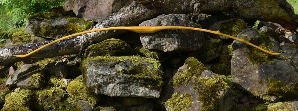

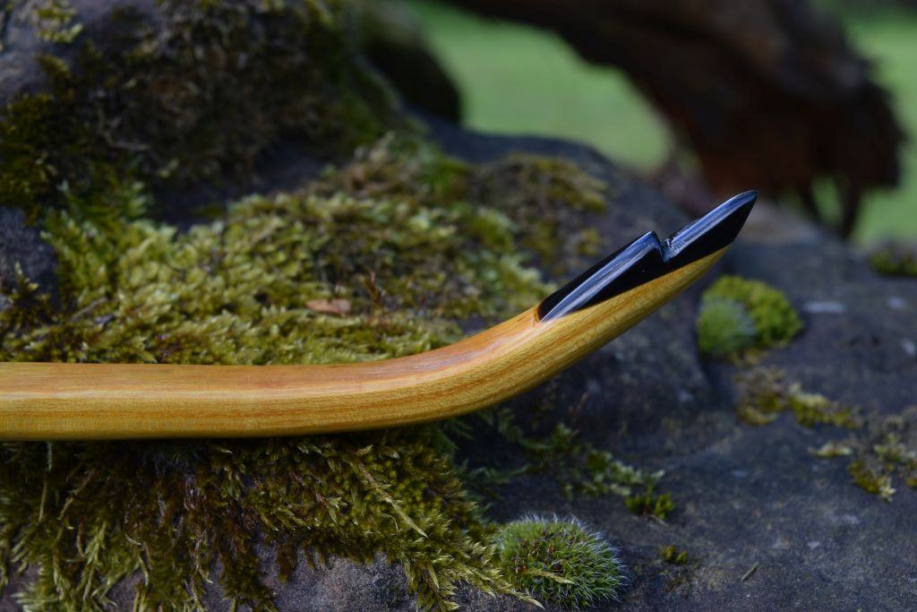

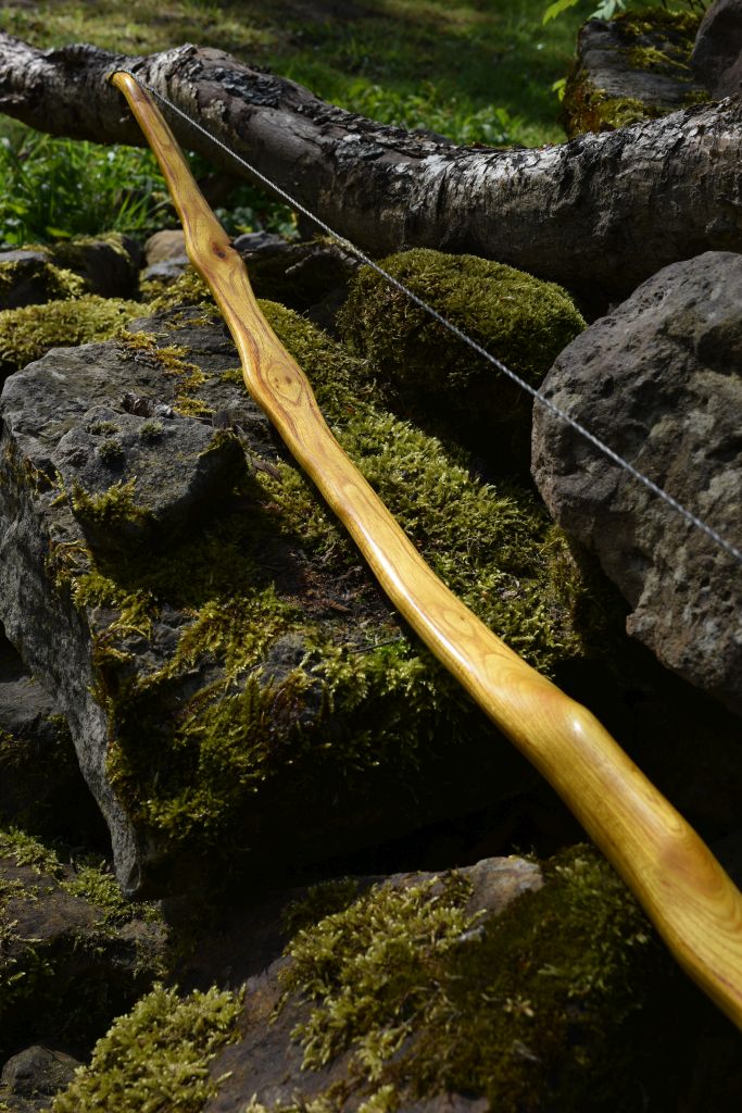

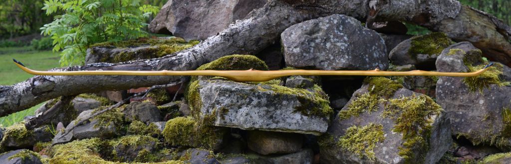

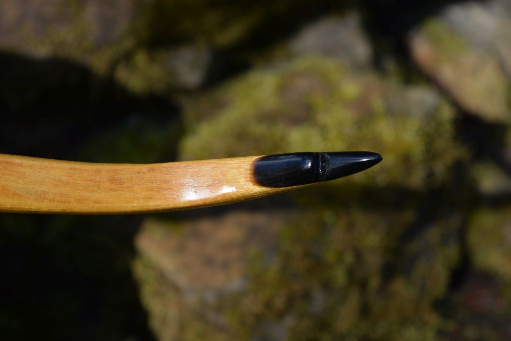

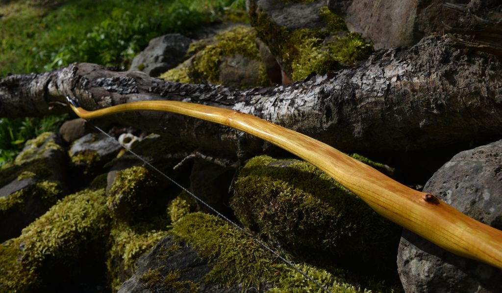

Moin,

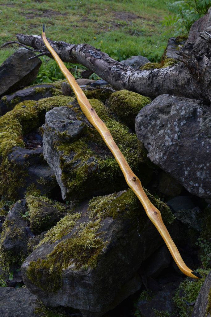

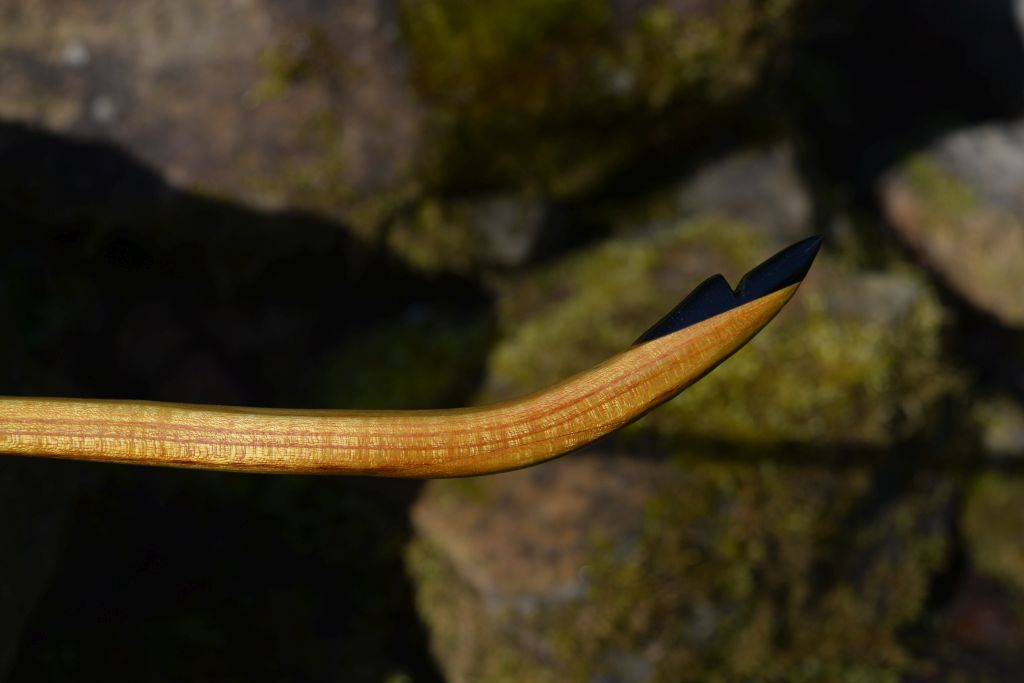

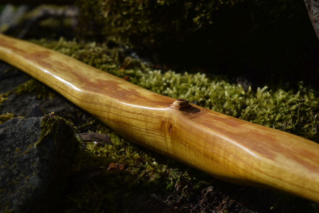

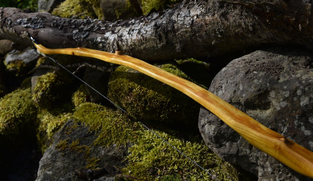

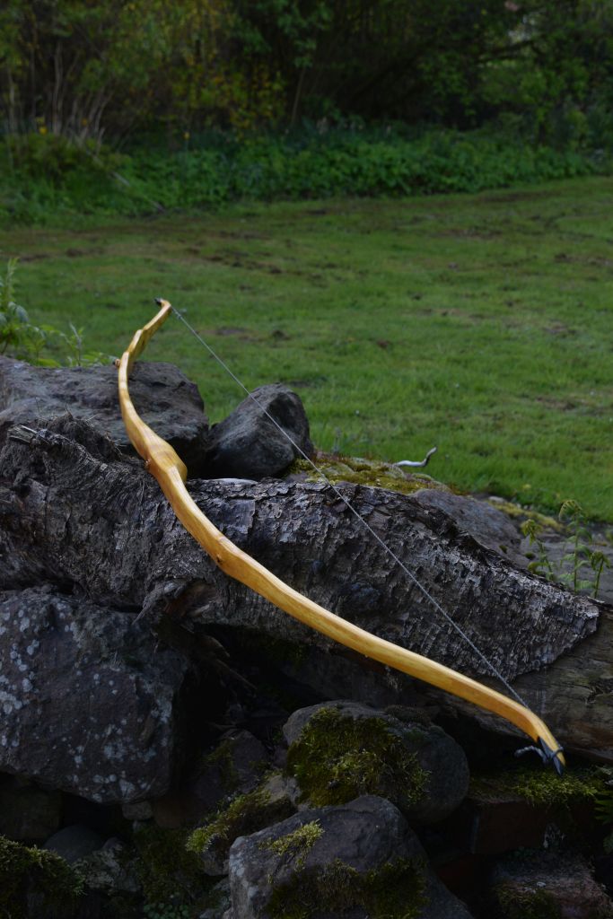

diesen Monat wurde ja schon fleißig gebaut, da gebe ich doch auch mal meinen "Senf" dazu. Is mein erster Osage. Der Stave lag lange bei mir rum (seit der Paderbow 2015), nu iser zum Bogen geworden (und es ist das eingetreten, was ich befürchtet habe: ich will mehr Osage verbauen ;D ...schade, dass ich dafür grad keine Kohle hab). Sehr giftig, zieht sich eher wie 55-60lbs, schießt zum Glück aber auch so. Etwas Charakter, nicht zuviel, genau richtig für den Ersten. Beim Biegen des Recurve im oberen WA habe ich micht etwas dumm angestellt...Pflaster zur Verstärkung aus Osage dranponalt. Hält.
Daten:
Länge: 1,52m (ungespannt)
Gewicht: 555g
Zuggewicht: 50lbs@28"
Pyramidiales Design

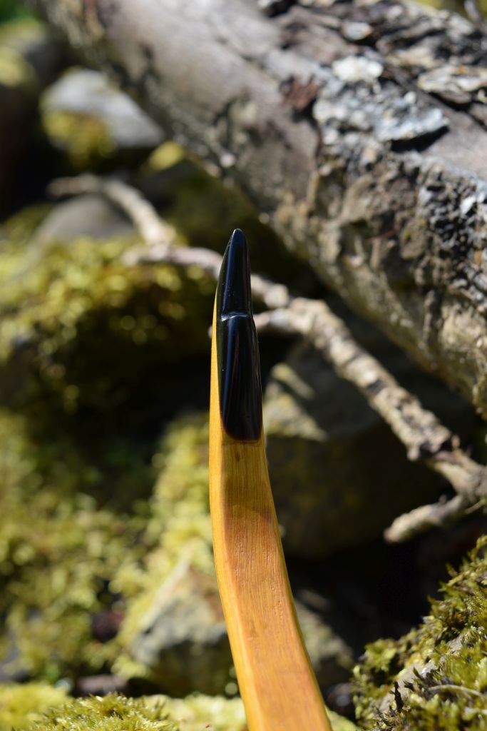

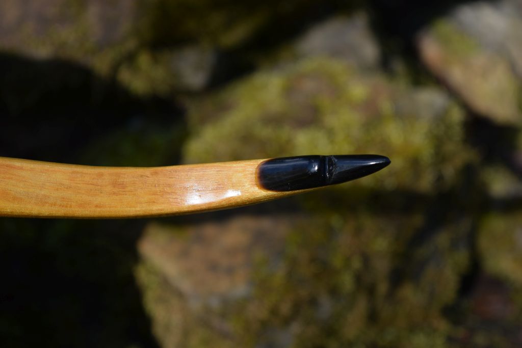

Overlays aus Horn
Finish: Schellack und Leinölfirnis
Recurve mit Verstärkung

Osage ist wirklich ein Hingucker, war aber kein einfacher Stave mit den vielen Totästen,
hast du aber ausgezeichnet gemacht - ein wirklich schöner snaky Osage Bogen.

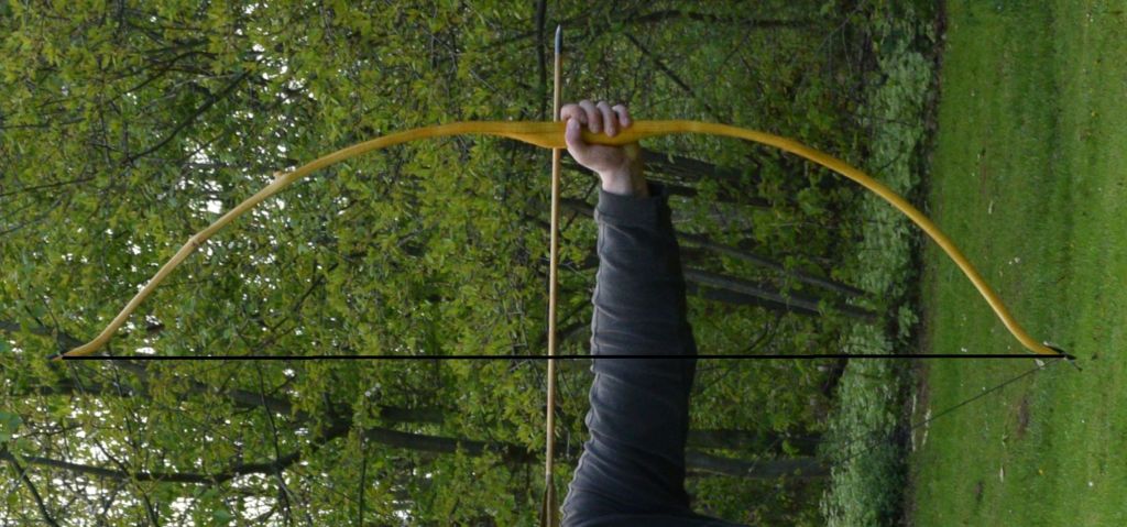

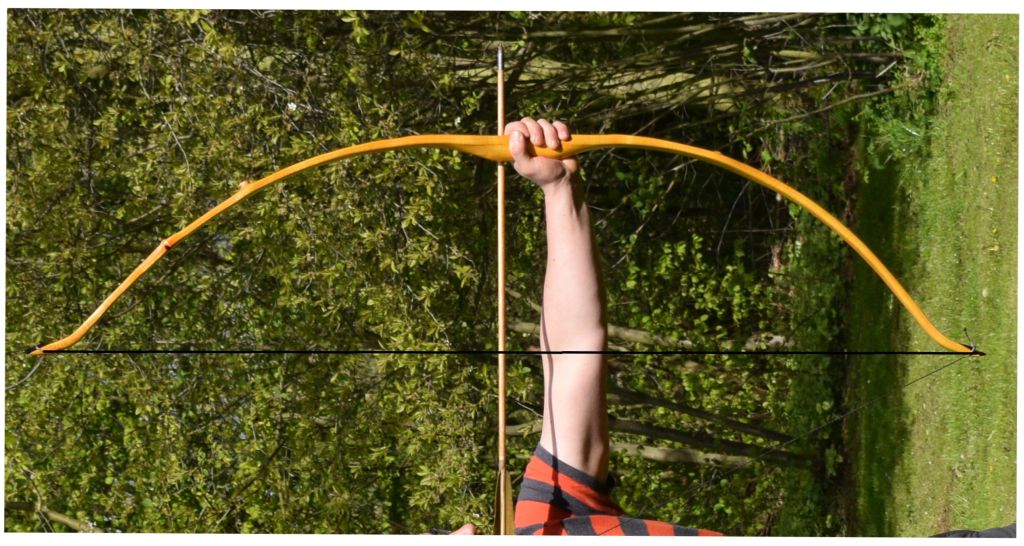

Der obere Wurfarm wie immer bißchen zu kräftig, ansonsten TOP
Rotzeklotz
Beiträge: 1779
Re: Osage-Recurve, 50lbs@28"
Beitrag von Rotzeklotz »
Die alte Leier :D
Ich glaube, du hast recht. Is aber wirklich nur ein minimini Tucken. Ich brauche mal jemanden, der mich bremst...die ganze Zeit is der untere rn Tucken stärker, beim Feintiller während des Einschiessens pass ich den dann an und verpass wohl immer knapp die Grenze. Schießt sich so aber gut, der obere is wegen den zwei Ästen ohnehin etwas schwerer.
@all: Danke :)

Es ist der äußere Bereich mit den Ästen, ja ;)

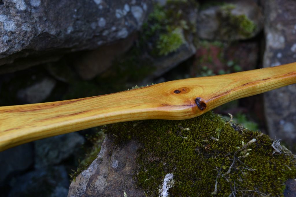

Ich kenne Osage nicht, aber brauchts wirklich so viel Schutz um die Äste? Vielleicht wäre ich beim äußeren Ast ein bisschen mutiger gewesen....
LG Schleicher
Beiträge: 3782
Hat gedankt: 183 Mal
Hat Dank erhalten: 61 Mal
Schleicher hat geschrieben:(...)

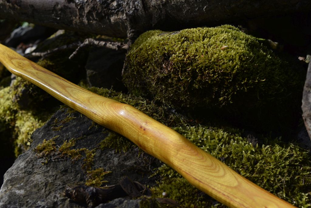

Hi, wenn du auf den Faserverlauf ansprichts, das hat nichts mit Schutz zu tun. Das ist ein Muss. Und mit Mut hätte das durchtrennen nicht viel zu tun. Eher mit Handeln wider besseren Wissen. ;)
@RK: Schöner Bogen, schönes Finish, die steife Stelle wurde ja schon angesprochen. Vllt kratzt du da noch etwas rum?
Nächstes mal kannst du noch die Frühholzreste auf dem Bogenrücken wegmachen, falls das nicht beabsichtig war ;)

Nu denn...überzeugt ;) .Merci für den Anstoß. Finish geht ja mit Schellack schnell wieder drauf... hab noch mal 2min gekratzt und ne ausgiebige Runde geschossen.
So bleibt er, bin zufrieden.
@Haitha:Das Frühholz is Absicht. Ganz dünn und als vereinzelte Inselchen ises funktional egal, ich find den etwas fleckigen Look ganz hübsch.
