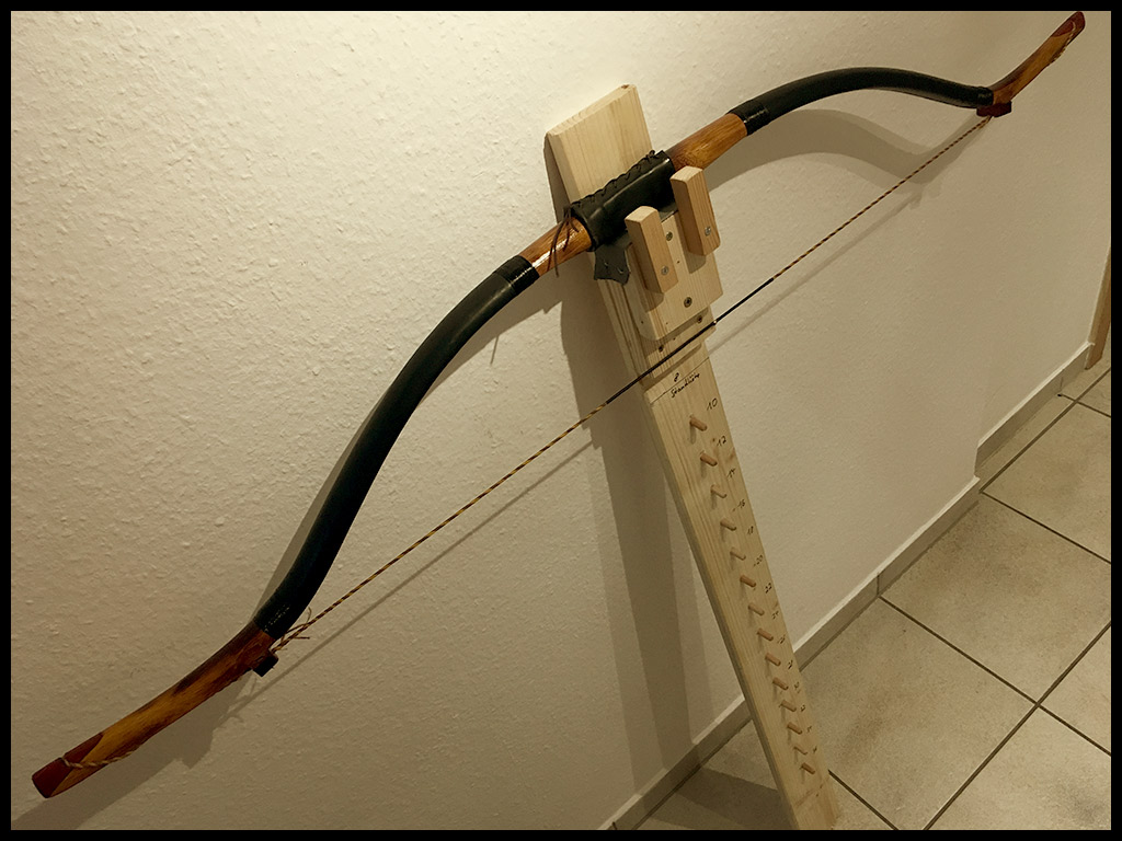

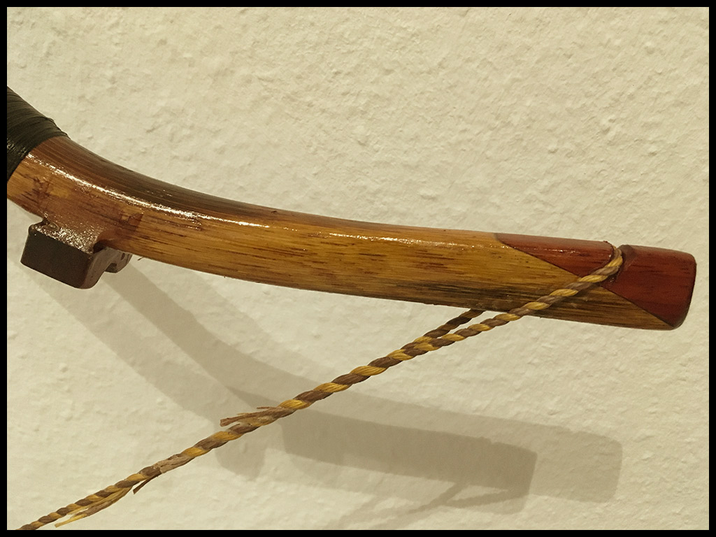

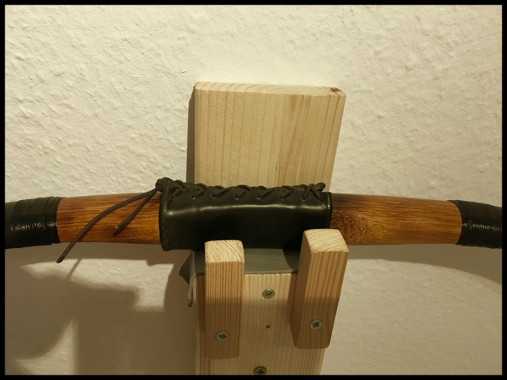

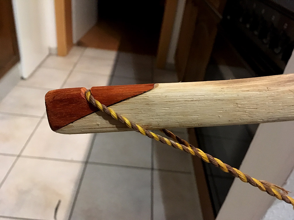

Hey habe letztens aus meinen Rattan/Manau-Resten einen schönen Bogen angefangen...
Habe mir überlegt eine Art Reiterbogen draus zu machen und er ist nun fast fertig...
Schaut ihn euch mal an und gebt ein Statement....
Er wird denke ich morgen fertig sein....
Es fehlen noch diese Sehnenauflagen an den Siyahs (hab den Namen leider vergessen)....
Also was meint ihr?
Werde dann morgen ihn in das Präsi-Thread posten....
Er hat momentan 40# @ 26" bei einer Länge von 55"
Habe 38er Rattan verwendet und habe die WAs mit grünem Leder belegt...
Griffstück auch aus grünem Leder...

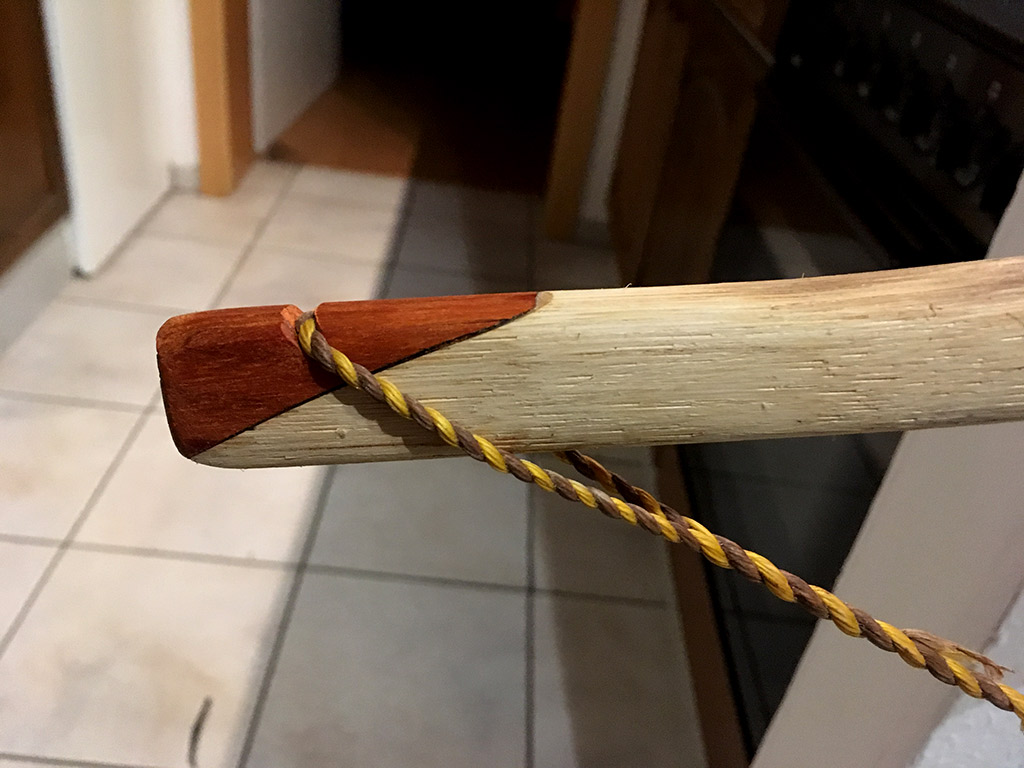

Die Tipps habe ich aus rotem Padoukholz angefertigt...
Hoffe er gefällt....
Gruß André

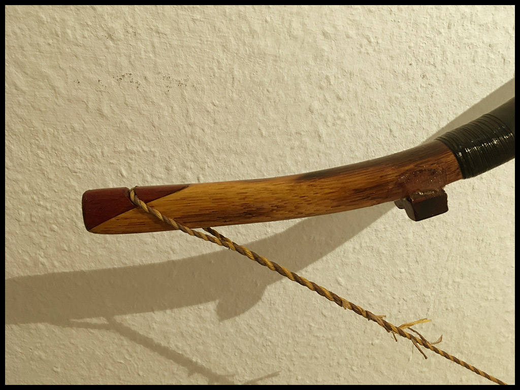

Hey, ich meine dass Deine Sehnenkerben scharfkantig sind.

Ok da hast du Recht....Danke...

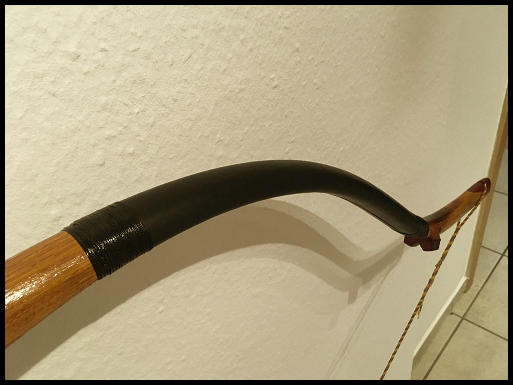

Wollte grade fragen ob die die Wurfarme in einen Schrumpfschlauf gepackt hast.
Aber dann habe ich doch noch das mit dem Leder gelesen.
Manau ist schon n cooles Zeug.
Macht einfach alles klaglos mit.
Wie wirft er denn?

Re: "Green Derwish" rollt an....
@Grombard...
Bis jetzt schön sauber und schnell...ist zwar durch das Leder an den Armen etwas
langsamer geworden aber bei 40# geht das noch....

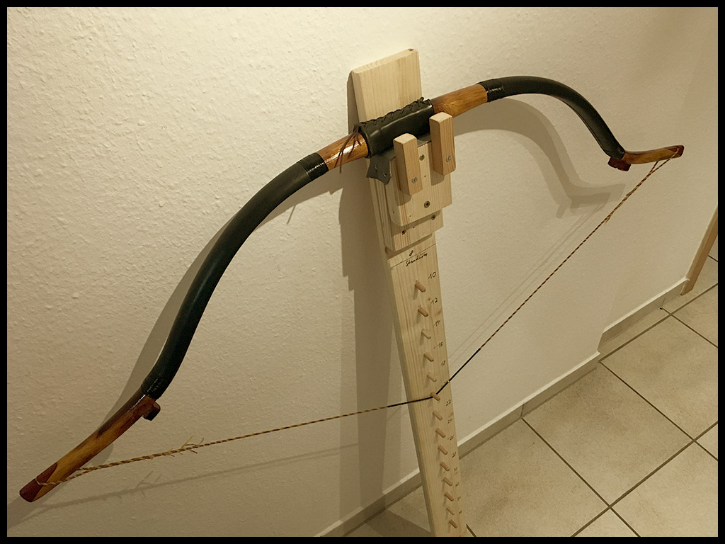

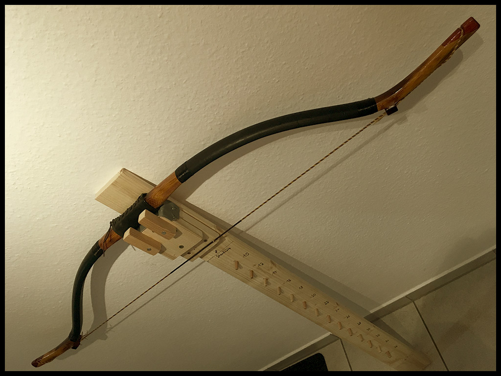

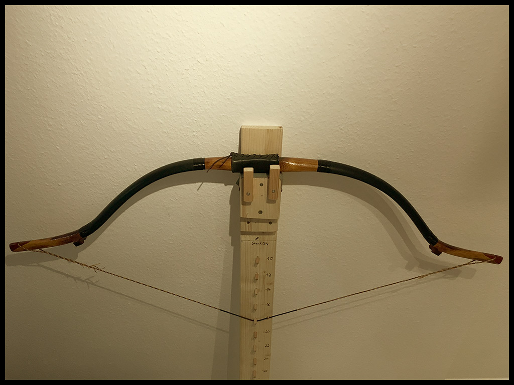

So liebe Bogenbiegergemeinde,
jetzt isser fertig der "Green Derwish"....
Bin äußerst zufrieden mit dem guten Stück...
Und wenn man bedenkt das die Materialkosten unter 25 Euro liegen...
Hier ein paar Bilder:
Werde gleich mal auffe Hütte vom Freund fahren und das gute Stück einschießen...
Freu mich drauf....
Wie findet ihr den Derwish ?
André
PS: Präsithread kommt morgen dran
Freu mich drauf....
André

Gestern auffer Hütte im Wald ausprobiert.....
...läuft

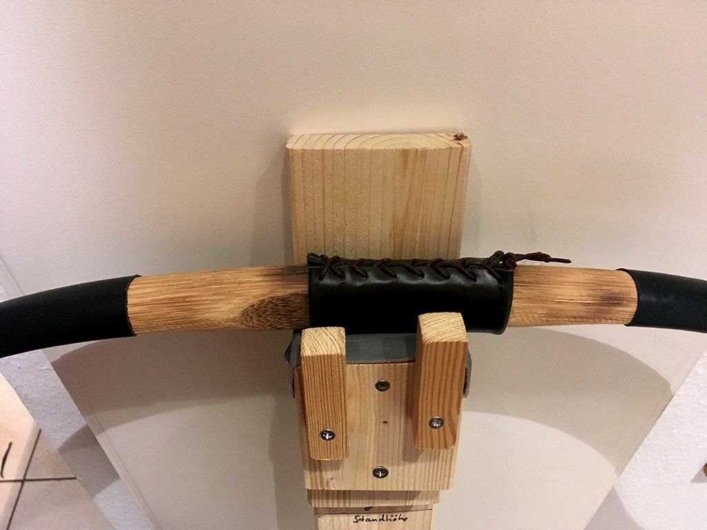

Ich kann mir ned helfen, aber das Leder schaut trotzdem nach Schrumpfschlauch aus.....
@fatz & Grombard...
Habe halt dunkelgrünes Leder drumgebaut....und das Ganze gut verklebt....
Hält Bombe und naja Schrumpfschlauchoptik ist zwar nicht gewollt....
Aber dem ist so
Aber dem ist so

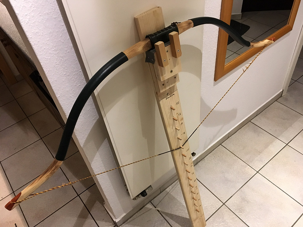

Moin moin,
habe dem kleinen grünen Derwisch noch eine Schwester gebaut
Ist 20 cm kleiner und sieht sonst fast so aus wie der große Bruder...
Bilder folgen heute abend...
André
Werte:
"Green Derwish" 40# @ 26"
"Little Sis" 40# @ 24"
Rest folgt
Rest folgt

Ich find das Teil lustig! Mit Rattan kann man echt fast alles machen!
Schön kurz gehalten..dann wirft er auch sauber....so soll das sein!

@ParaCELLsus: sind das aus dem Bild nur 26"? Wie groß bist du???
Oder hast du halt nur die 40# bei 26" gemessen?
Wenn man erst mal ein bisschen Ahnung hat, kann man aus so einem Stöckchen in einer halben Stunde einen gut funktionierenden Bogen bauen. Ölen, hübscher Griff und so dauert natürlich länger.
Muss heute noch den 2ten Stab von dir angehen.
Der erste ist doch etwas männlich geworden... Brauche fürs Kindergartenfest noch was für die Damen.
Denke da reicht ein halber Stab.

@Grombard:
Ich bin 194 cm gross und habe den Bogen nur bis 26" Auszug gemessen bei 40#....
André
Verwirrend.
Bei 194 ist sind es bei deinem Auszugsbild aber deutlich über 26".
Deshalb entzieht sich mir der logische Zusammenhang der Angabe des Zuggewichts bei 26"
