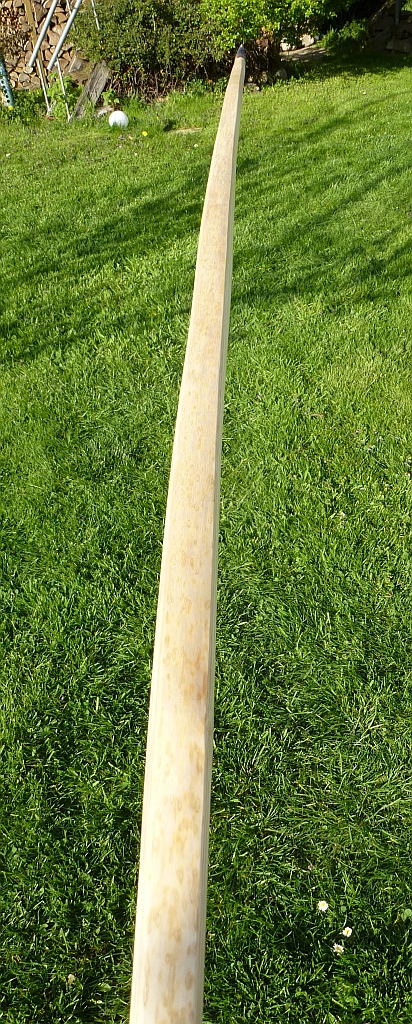

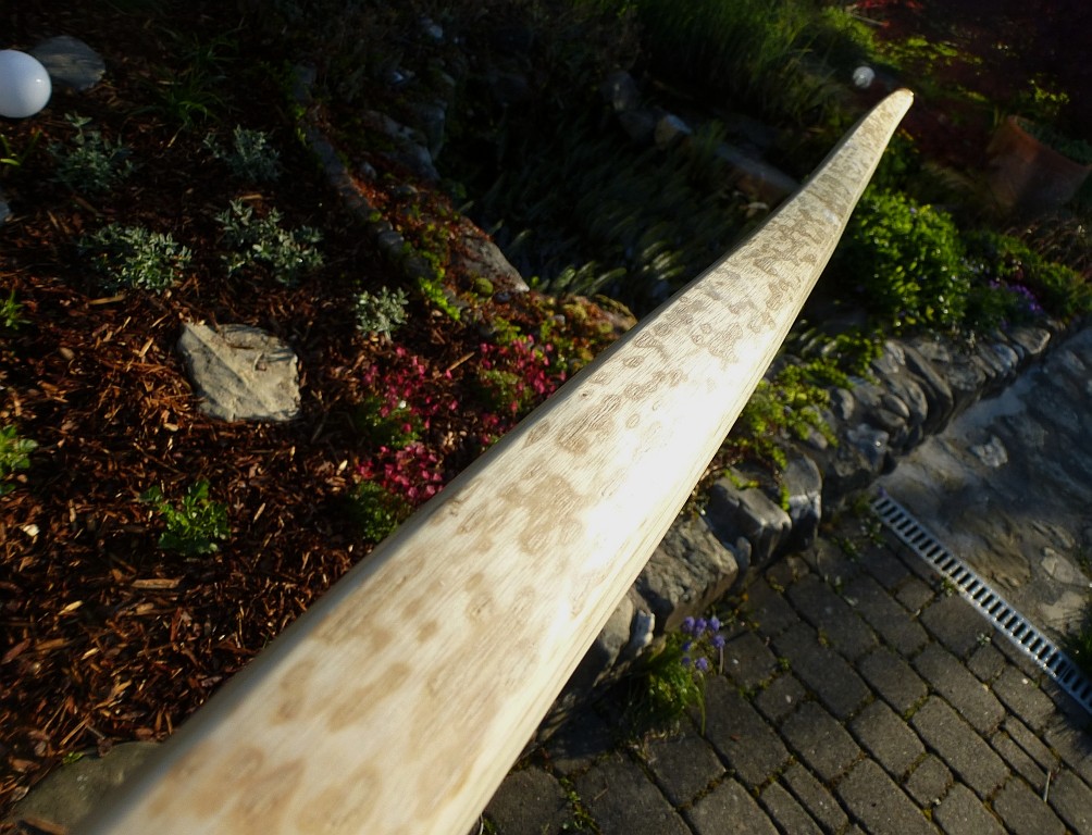

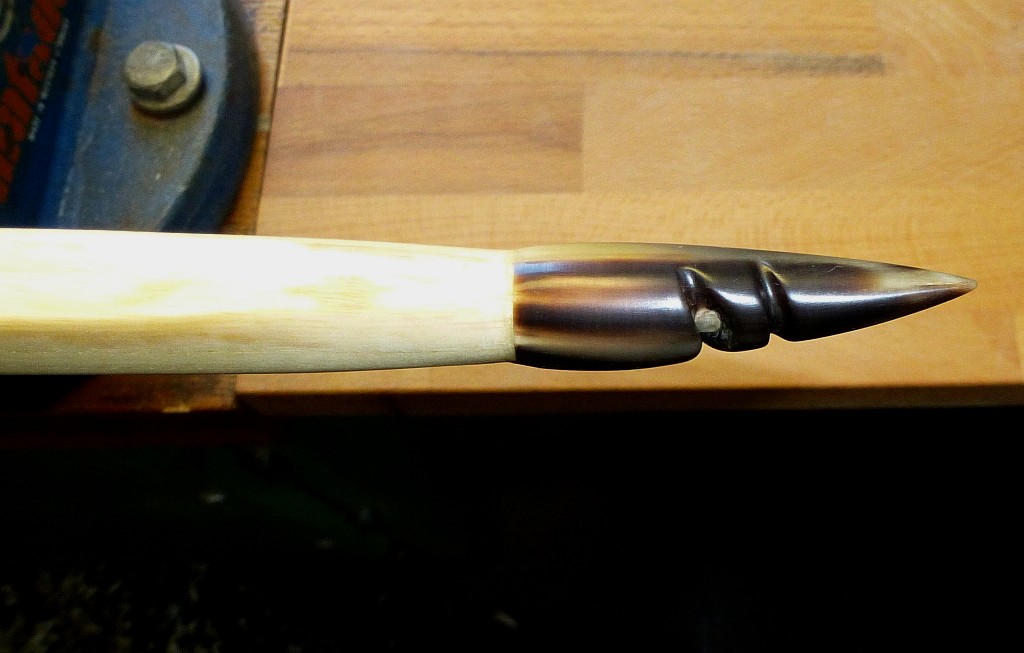

Frabor ist aus der anderen Hälfte des Stamms aus dem schon GRY entstanden ist.
Der Bauch ist knapp1/4-tel breiter als der Rücken. Die Farbe des Bauches habe ich mit Heissluft auf hell-goldgelb eingestellt, wobei ich mich an die Vorgehensweise von Jaro Petrina gehalten habe. Nach 700 Schuss hat der Bogen jetzt 2 Zoll Set.
Esche (SG 0,72)
Breite 36->14mm
Dicke 25->14mm
Standhöhe 16cm
90#@31“
184cm NtN
Standhöhe 16cm
660g

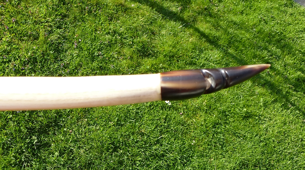

Rinderhorn-Sidenocks
14 Strang FF+ flämisch mit Bogenbauerknoten
Finish Tungöl
Esche (SG 0,72)
Breite 36->14mm
Dicke 25->14mm
Standhöhe 16cm
90#@31“
184cm NtN
Standhöhe 16cm
660g
Finish Tungöl

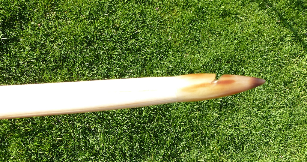

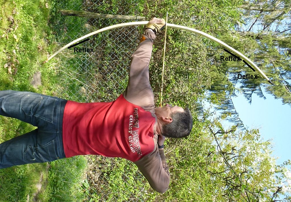

Cooles Teil, sehr strammes Zuggewicht, für ne Esche sowieso.
Du solltest allerdings ein paar der Bilder nochmal entfernen und neue einstellen. Bei der Hälfte sieht man sehr schön scharf abgelichtetes Gras, aber nur einen sehr unscharfen Bogen

Servus, interessantes Projekt - der Bauch breiter als der Rücken - dürfte für Esche ja gut sein, knitter ja oft am Bauch.
Ist die seitliche Verbreiterung kontinuierlich oder stark schräges Trapping zw. Rücken und Seite?

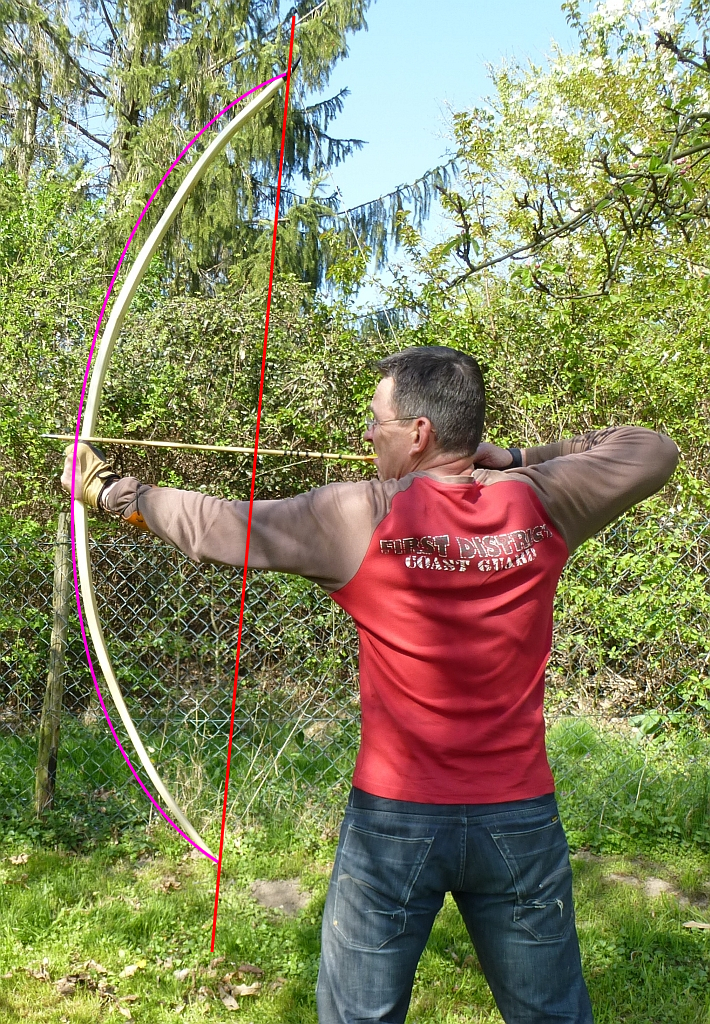

Re: 72,5“ Esche FRABOR 90#@31“
Der tiller ist leider kacke. Wenn die Esche so gut mitmacht würde ich dem Bogen einen angemessenen Bogen verpassen und ein hohes Zuggewicht beim nächsten Projekt in Angriff nehmen.
- Rotzeklotz
- Beiträge: 1779
Mhhh, verrätst du auch, WAS genau kacke is?
Was ich sehe - zuviel Biegung innen, zu weniger außen. Aber: Das Ding hat reflexe/deflexe Bereiche. Die eingerechnet, würde ich den Tiller nicht als kacke bezeichnen. Ob er jetzt gut is, weiß ich allerdings auch nicht. tu mich noch damit schwer, das richtige Maß an Biegung bei reflexen/deflexen Stellen nur anhand der Bilder zu beurteilen. Davon ab, is die Perspektive nicht perfekt.

Danke Blacky für die ehrliche Beurteilung (ich hatte schon sowas befürchtet nachdem die Fotos geschossen waren)
Ich schließe mich Rotzeklotz an ...
Die beiden von Rotzeklotz mit reflex markierten Stellen sind schon einiges dünner als die Bereiche daneben.
Sach mal bitte wo's noch dringend Besserung bräuchte.
Wenn nötig / sinnvol stelle ich dazu noch neue Fotos von der Tillerwand ein (und leg noch ein paar scharfe von den Nocken nach).

- Blacksmith77K
- Beiträge: 6025
- Hat Dank erhalten: 3 Mal
...guck mal hier:
Edit: herzlich willkommen bei den Warbowlern

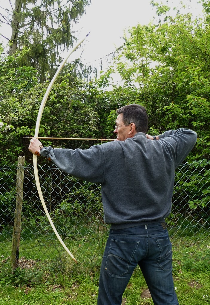

So, ich habe nachgearbeitet um den Tiller runder zu bekommen. Ich habe 11g runtergekratzt und nochmal geröstet. Der Bogen ist jetzt bei 649g angekommen und das Zuggewicht ist quasi gleich geblieben (allerdings habe ich diesmal bei 5 Grad Aussentemperatur gemessen, das wird bei 20 Grad sicher etwas weniger sein). So doll viel besser ist es wohl nicht geworden, aber mehr will ich den reflexen Bereichen nicht zumuten.
@Schnabelkanne: Zu deiner Frage zum Trapping. Die Seitenflächen sind hier fast gerade / flach. Ich hoffe man kann das auf dem Foto erkennen. Ich hoffe ich habe die Frage richtig verstanden.

Servus,
So ein hohes Zuggewicht bei dem geringen Eigengewicht ist schon beeindruckend,
Die Verarbeitung ist bei dir ja immer ausgezeichnet, die Nocken sind schön angepasst, mir gefällt das so.
Ja ist schon ein grasser Bogen. Ich hätte es nicht für möglich gehalten aus Esche mehr wie 60# rauszuholen. Mal ganz zu schweigen von 90#
