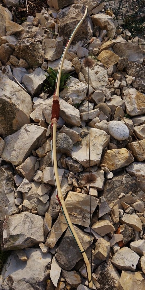

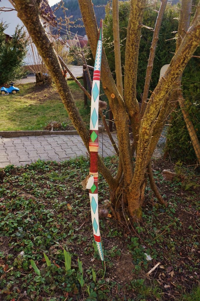

Auch mein Indianerbogen ist nun soweit fertig.
Hier gehts zum Bauthreadhttp://www.fletchers-corner.de/viewtopic.php?f=15&t=29554&p=534144#p534144
Die Daten:
Holz: Holunder
Backing: Hirschsehne und Rinderrohhaut
NtN: 1,46cm
Zuggewicht: 50#@28''
Max Auszug: 28''
Griffwicklung: Leder
Finish: Arylmalstift Deco Painter matt von Marabu und Leinölmix
Sehne: 14 Strang Dacron

Auch sehr schön gearbeitet.
Aber mit dem buntem Indianerzeugs kann ich mich einfach nicht anfreunden.

Ich sage bei beiden Bögen dasselbe wie Grombard - nur andersrum ;D
Gefallen mir beide gut, der Indianer sagt mir aber mehr zu. Irgendwie stören diese dicken Nadeln beim Mölle mein ästhetisches Empfinden - was nicht heißt, dass er nicht gut umgesetzt ist ;)

Danke euch beiden ;) Man muss ja nicht alles schön finden. Was mich am Indianer überzeugt hat ist seine Wurfleistung.
Das Gewicht habe ich vergessen anzugeben. Nun das hole ich hiermit nach.
Im fertigen Zustand hat wiegt er 552g.

Servus, mir gefällt die Bemalung - Thumbs up.

ist die Wahl der Farben an ein Original angelehnt?

Für mein Empfinden ist der Bogen sehr stimmig, soll heißen, dass ich ihn sehr gelungen finde. Ich würde mir zwar keinen bunten Bogen bauen (reine Stilfrage), aber dennoch finde ich die Farben, das Muster und den Griff sehr schön gearbeitet. Als ich die Bilder gesehen habe, empfand ich die Farben als sehr aufmunternd.
Cooler Bogen, auch wenn ich ihn nicht so gestalten würde. Thumbs up! :)

Nein. Ich habe die Farben so ausgesucht, dass sie aus natürlichen Farbstoffen hätten hergestllt werden können.

sehr schöner Bogen, ansonsten geht es mir wie ralfmcghee, finde die Bemalung durchaus gelungen, an einem Bogen von mir würde ich es trotzdem nicht wollen.
