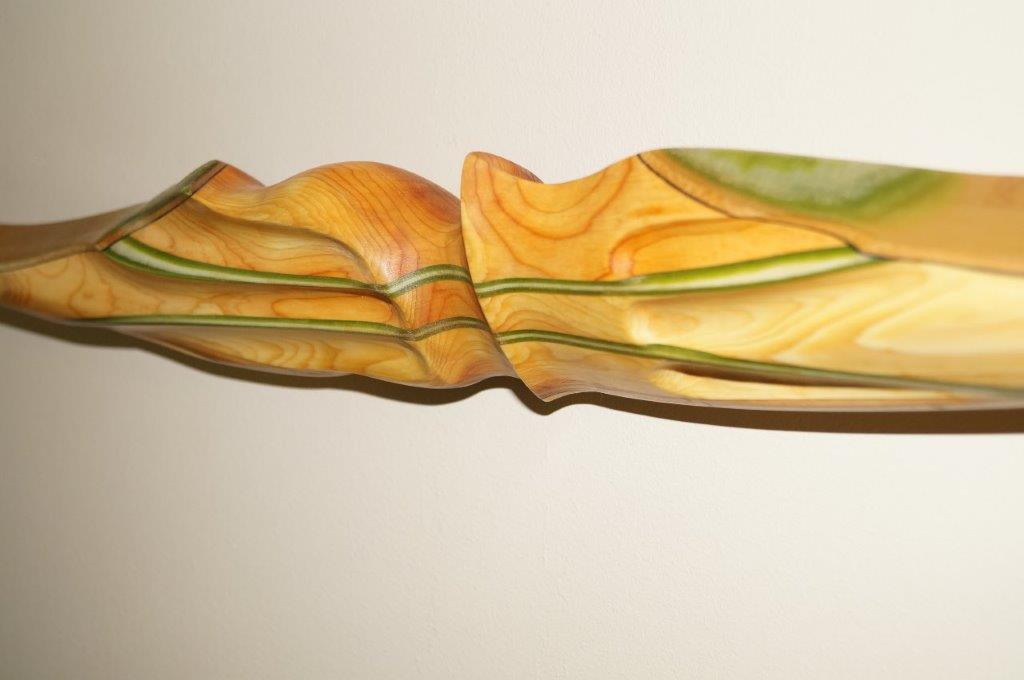

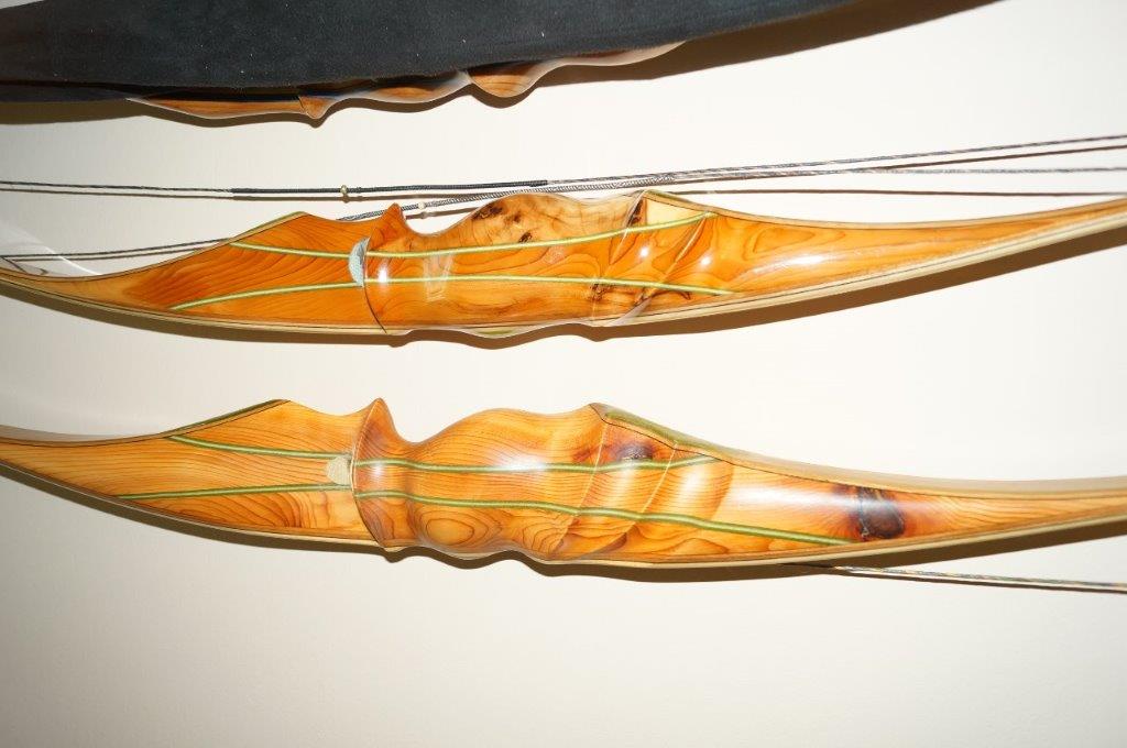

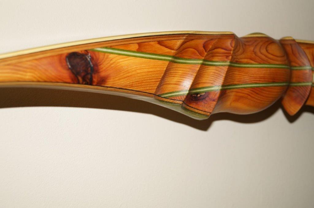

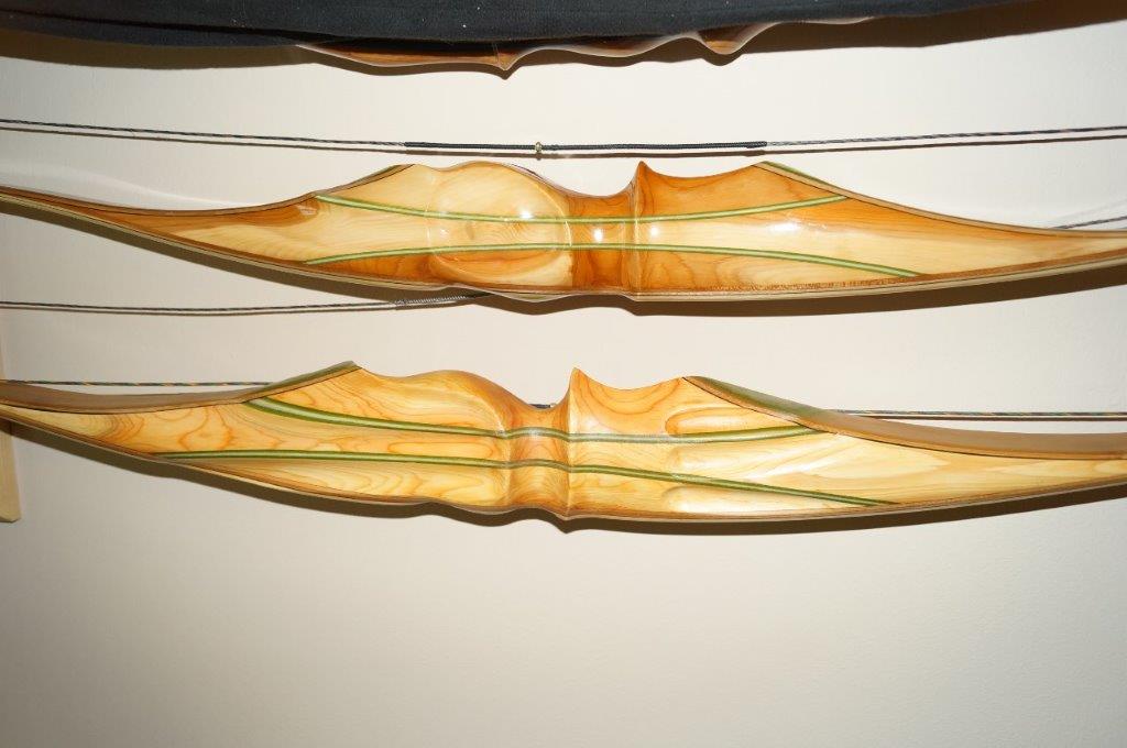

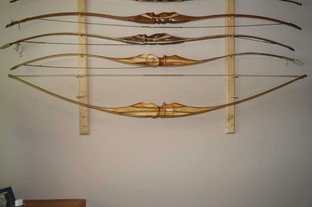

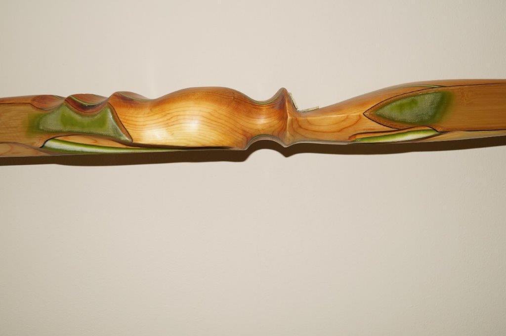

Hallo ich habe den Bogen ein wenig verändert .Ich habe ihn geölt ,was ich beim angreifen nicht schlecht finde .Die Oberfläche gefällt mir als lackiert besser .Da die Laminate gleich dick waren ,aber dafür ist der Griff um 10cm länger , was den Bogen um ca 8 Pfund stärker machte . Er hat 53 Pfund und eine länge von 68 Zoll. Schöne Grüße aus Linz Reini
Der Untere ist Nummer 2
der Oberer ist die Nummer 1
Der Untere ist der Neue

Hallo Reini,
tolle Bögen hängen da an der Wand.
Dieser hier gefällt mir auch sehr gut. Ich steh auf laminierte, vermutlich weil ich auch kein so guter Selfbow-Bauer bin.
Verwendest du ne Fräse für das Griffstück? Schöne Detailformen umgesetzt. Wieder mal was anders.
Wenn ich es richtig sehe, hast du innen Carbon verwendet.
Ist der Bogen dadurch schneller geworden? Würde mich interessieren.
Tadellos umgesetzt das neue Projekt.
Grüße aus dem BayerWald

Hallo schön das er euch gefällt .Der Bogen wurde nur mit einer Handbandschleife geschliffen und die kleinen Rundungen mit einem 8mm Holzrundstab wo ich mit Klebestreifen das Schleifpapier befestigt habe . Der Bogen wurde mit 2mal Stable core verarbeitet .Der Bloodwood vorheriges Modell mit der selben Form ist mit einer Schicht Carbon verbaut .Ich finde den mit Carbon etwas schneller ,aber dafür nicht so leicht zum ziehen obwohl selbe Pfundstärke .Die breite der Wurfarme sind ca 2mm dünner . Reini
