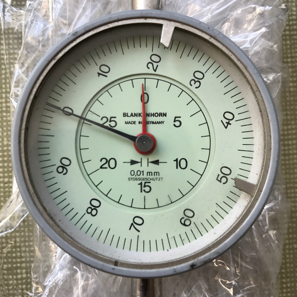

...und hier ist auch gleich der Messuhr-Kandidat. Messbereich bis 30mm, das reicht bis in so weiche Spine-Bereiche, dass es ok sein sollte.
Aber gleich eine erste Frage hierzu: der mm-Zeiger (rot) ist nicht genau auf Null.
Muss ich die Messuhr aufmachen und die innere Skala verschieben?
Heidjer
Beiträge: 6896
Hat gedankt: 17 Mal
Hat Dank erhalten: 12 Mal
Re: Projekt Spinetester mit Messuhr
Beitrag von Heidjer »
Ich würde es nicht machen, es sei denn Du hast eine Beschreibung der Uhr in der die Calibrierung beschrieben ist.
Die innere Skala zeigt eh nur die vollen Millimeter an, da muß man sich nur merken das der Zeiger etwas vor nach geht, der interessante Teil ist eh die äußere Skala, da werden die Stellen nach dem Komma abgelesen.

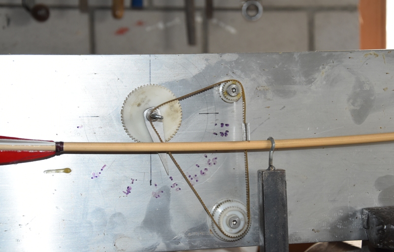

So als Idee
Mein Providurium ;) Aus Normteilen, Zahnrädern und Zahnriemen, aus dem Automatenbau. Der Zeiger lässt sich frei auf der Achse verstellen.
Das Nullen und anhängen des Gewichts ist nicht umständlicher als bei anderen preiswerten Modellen aus dem Fachhandel. Dafür sind die Messergebnisse sehr genau. Eine volle Umdrehung des Zeigers entspricht genau 30mm.
Eppur si muove

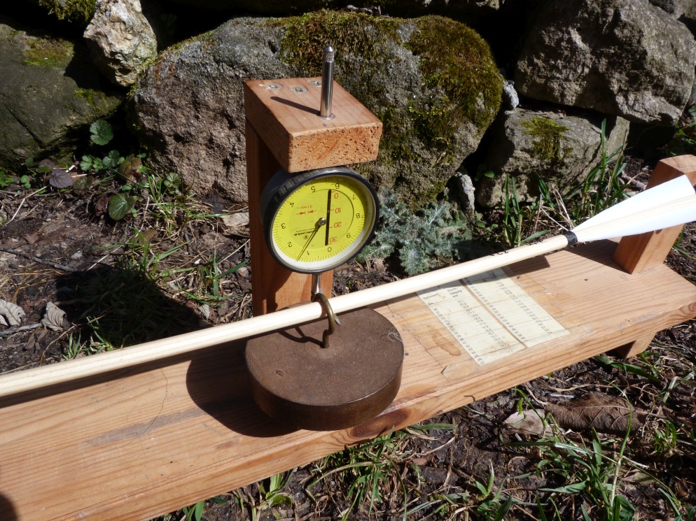

hier ein Bild meines Eigenbaus mit Messuhr von Hahn & Kolb... ich denke die Genauigkeit ist von der Qualtität der Messuhr abhängig... eine gute Uhr kostet allerdings heute fast so viel wie ein fertiger Spinetester... als ich den hier gebaut habe, gab es noch keine fertigen Geräte auf dem deutschen Markt...
liebe Grüße benzi

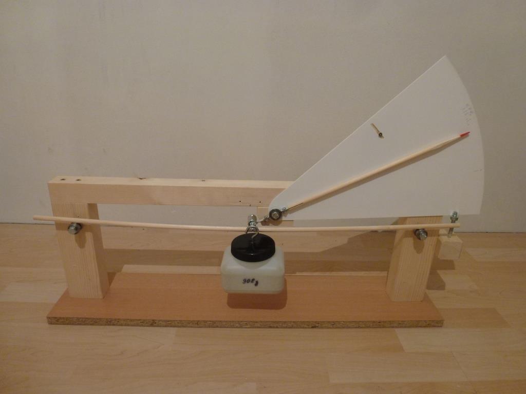

Beitrag von Chilly »
Guten Morgen!
Mein Eigenbau ist aus Holzresten und Rolleblade-Lagern zusammengeflickt. Als Gewicht dient eine Dose mit Sand, als Zeiger ein Pfeil-Rest. Rechts lässt sich die drehbare Skala durch eine höhenverstellbare Schraube einfach nullen.
Durch die Muttern als Gegengewicht ist der Zeiger sensibel austariert.
