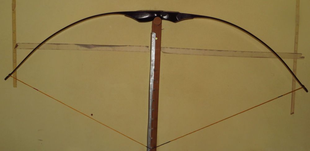

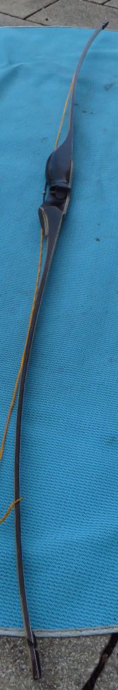

so, manche Bögen dauern langen, manche noch länger und man versteht garnicht, warum.
So auch dieses Stück.
Alles fing an mit der Idee, einen Langbogen zu bauen mit Griff aus Obo aber schön dunkel gebeizt. Dazu ganz helle WA Belag wieder der bewährte Mix aus Kohlefaser am Rücken und Glas am Bauch.
Der erste Versuch war ok, nach einer Woche aufgespannt an der Wand hängen gab die Klebung auf. Wahrscheinlich an der Glas-Ahorn Klebung. Da ich das Ahorn weiß gebeizt hatte, war diese vielleicht zu schwach , trotzt mehrfacher vorheriger vergleichender Klebeversuche.
Also , das ganze noch mal. Den Griff wollte ich retten - das ist keine wirklich gute Idee, da das Abstützen des schon geformten Griffs zu umständlich ist.
Der Aufbau ist jetzt Bambus mit zusätzlicher dunkler Furniereinlage als Kern und Ahorn Furnier unter dem Glas und auf der Kohlefaser (2x200g UD Gelege)
Das Beizen des Griffs war keine gute Idee, denn ein scharfer Übergang ohne Unterlaufen des Ahorn mit dunkler Beize ist fast nicht möglich trotzt Abdecken mit Porenfüller und anderen Späßen.
Naja, so isser nun und so bleibt er. Aber es gibt auch schlimmere Bögen aus meiner Werkstatt. Dafür passt er mir vom Zuggewicht genau :-)

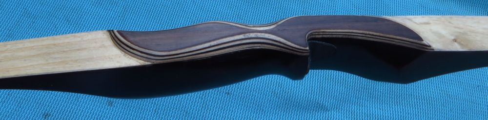

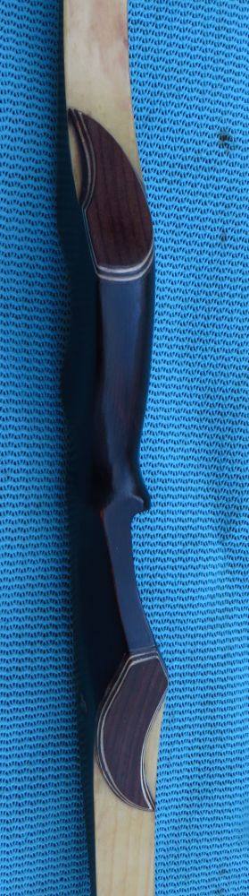

die Verzierungen auf der Bauch Seite - Euch darf ich es ja verraten- waren nicht geplant.
Das Glas war um 1cm verrutscht und ich musste das irgendwie retuschieren. Mir fiel nicht besseres ein, als einen harmonischen runden Anschliff und dann ein passenders "underlay". dann natürlich auf beiden Seiten des Griffs. Wieder ein paar Stunden extra aber , hey, aus der Not eine Tugend gemacht :-).

Pscht. Nicht alle Geheimnisse preisgeben.Rainer_K hat geschrieben:die Verzierungen auf der Bauch Seite - Euch darf ich es ja verraten- waren nicht geplant.

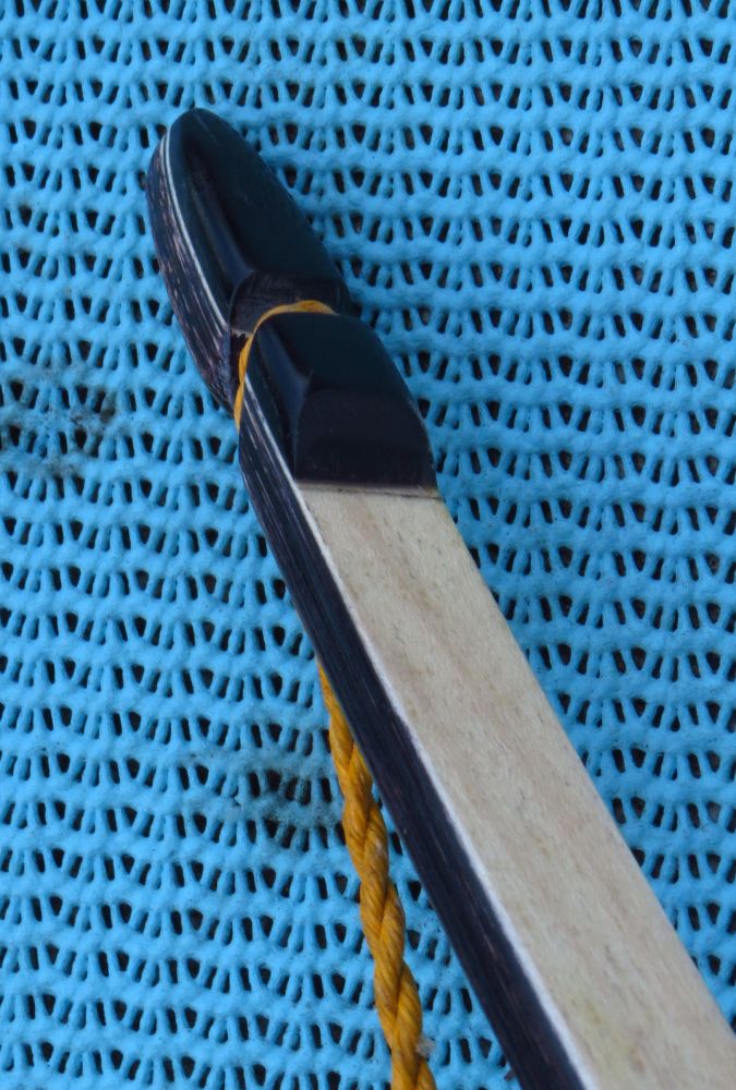

Gefällt mir gut. Auch von den Leistungsdaten her.
Das Einzige was mir (optisch) nicht ganz so zusagt sind die Tips.
Schön schlank und flach sind sie ja...aber ich hätte das "geschwungene" vom Griff irgendwie in den Tips wiederholt.
Das ist jetzt aber schon "meckern" auf höchstem Niveau. Der ist dir wirklich gelungen.
Das mit dem Bbeizen ist wirklich so ne Sache. Ich verwende dazu immer einen kleinen Schwamm und so wenig wie möglich Beize. Damit kann man fast "malen" wie mit einem Eding.

hallo Fichtenelch,
das ist eine gute Idee, mit dem geschwungenen der Overlay/underlay auch in die Tips bringen. Das proboere ich beim nächsten Mal
