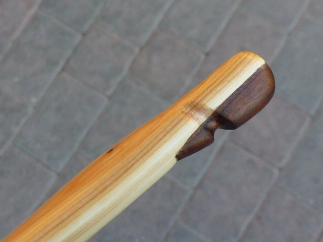

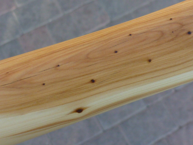

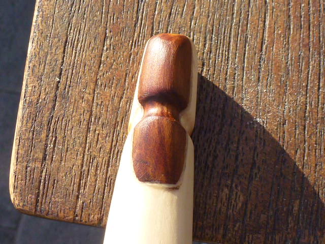

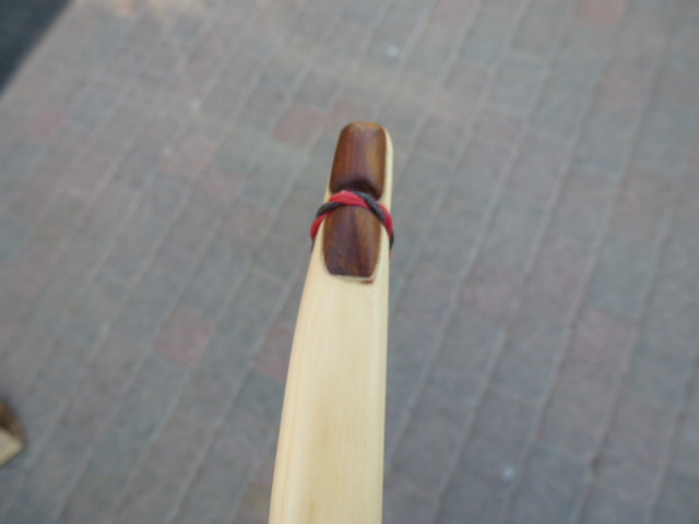

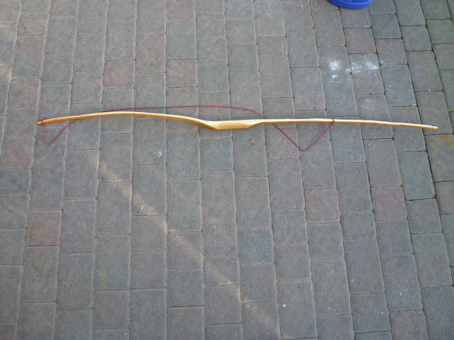

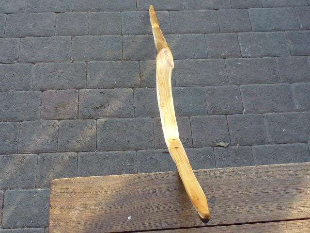

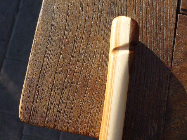

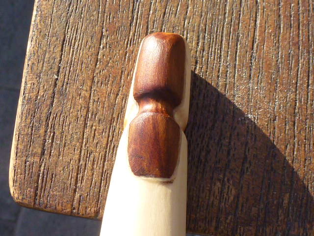

Friedhofseibe aus der Restetonne(Grünschnittsammelstelle)
Diesen Eibenast hab ich aus der Sammelstelle gezogen,obwohl er am jetzigen Bauch arg
verschrammelt war.An den Enden war er 4,5 bzw3,5 cm im Durchmesser.
Geborgen hab ich ihn,da ich noch nie Eibe bearbeitet habe und mal sehen wollte,
wie sich das Holz so schneiden und bearbeiten läßt.
-Eibe
-37#@26"
-144 cm NtN
-374Gramm mit 10 StrangB50
-Overlays aus Mirabelle(Kernholz)
Gruß Buka

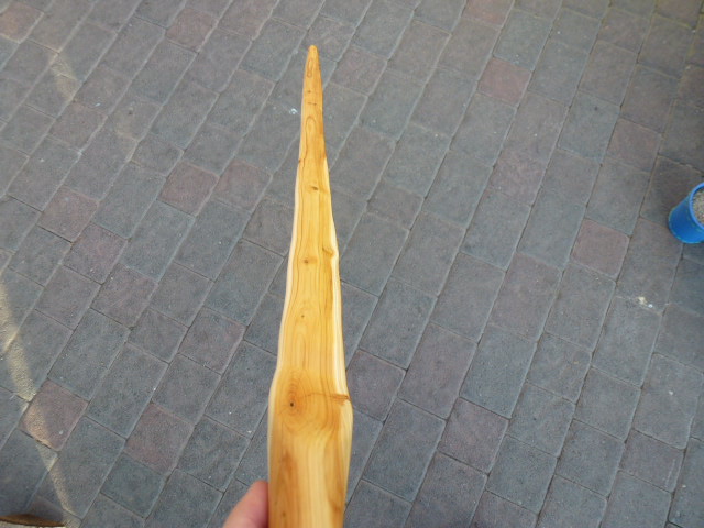

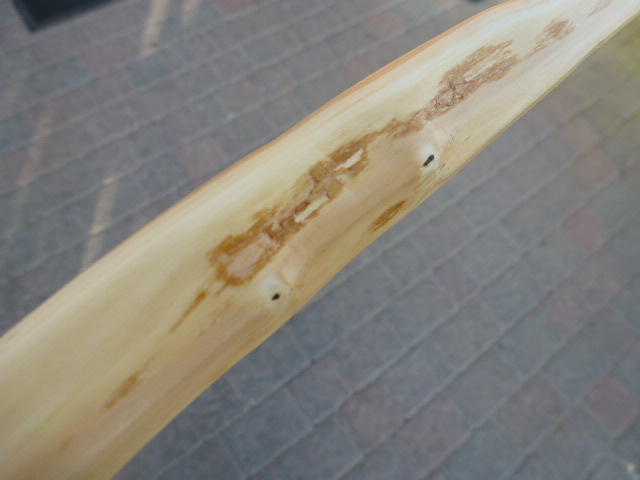

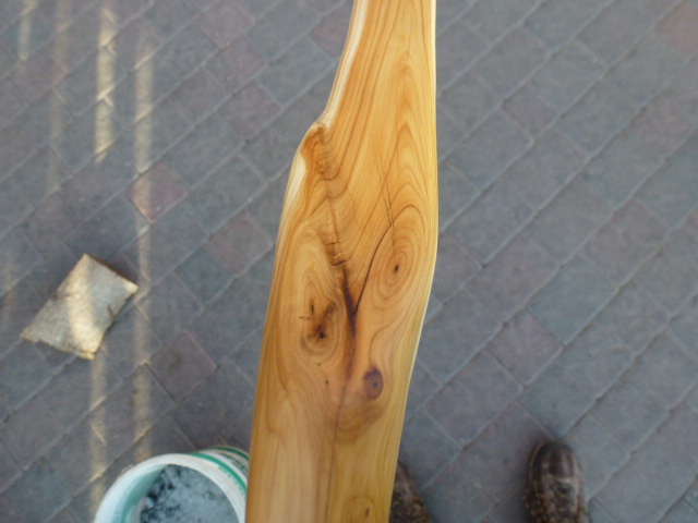

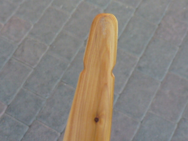

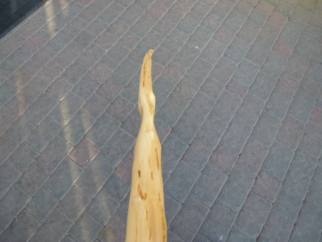

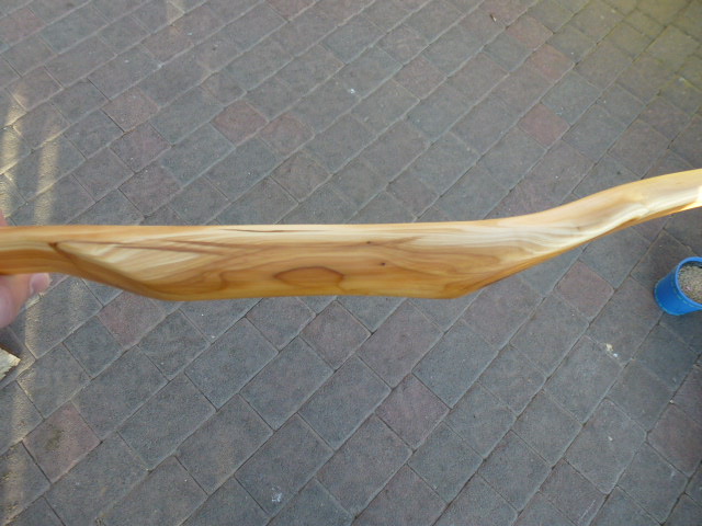

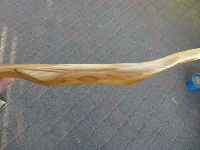

noch ein paar Bilder
Zuletzt geändert von Buka am 16.02.2017, 16:38, insgesamt 1-mal geändert.
Gruß Buka

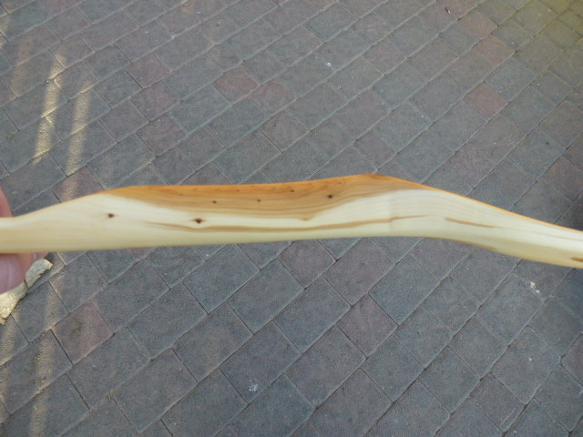

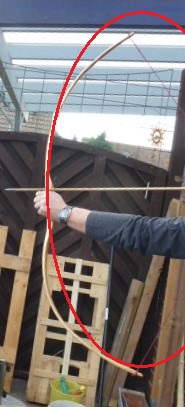

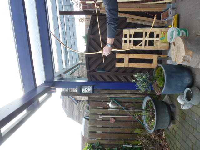

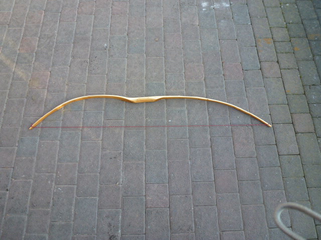

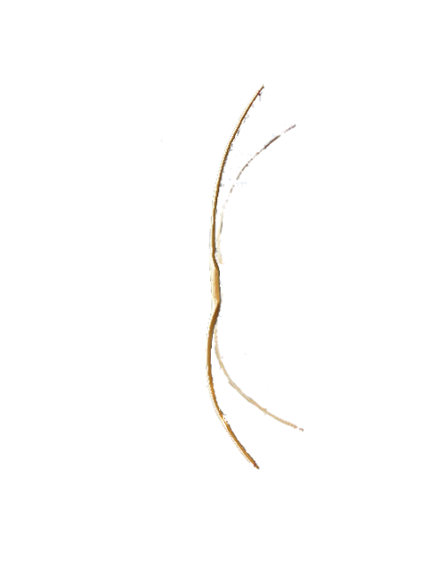

Hallo Buka,
der Tiller passt glaube nicht ganz, ich denke der untere WA ist etwas zu kurz, hättest den Griff höher planen sollen.
Tips sehen gut aus, weiter so.
alfredle
(der mit der kleinen Wölfin)
Buka
Beiträge: 259
Registriert: 26.11.2013, 09:47
Re: Friedhofseibe
Beitrag von Buka »
Schau Dir mal den abgespannten Bogen an,
der untere WA hat einen gewachsenen Deflex.Wenn der Griff jetzt weiter
Richtung oberer WA wär,hätte ich da nicht ein großes Problem beim tillern gehabt?
Ich weiß jetzt nicht,wie ich daß hätte machen sollen.Relativ kurzes Stück unterer WA nach Griff
und dann die deflexe Stelle.
Ich hoffe du verstehst was ich meine.
Gruß Buka
Grombard
Beiträge: 2053
Hat Dank erhalten: 8 Mal
Re: Friedhofseibe
Beitrag von Grombard »
Der untere Wurfarm ist direkt am Griff stark reflex.
Daraus wird wohl der eigenartige Tiller resultieren.
Aber ein bisserl ungesund aussehen tut das schon.. ja. :o

Buka
Beiträge: 259
Re: Friedhofseibe
Beitrag von Buka »
War ja auch mehr ne Materialbearbeitungsprobe 8)
Zuletzt geändert von Buka am 16.02.2017, 21:11, insgesamt 2-mal geändert.
Gruß Buka
Grombard
Beiträge: 2053
Re: Friedhofseibe

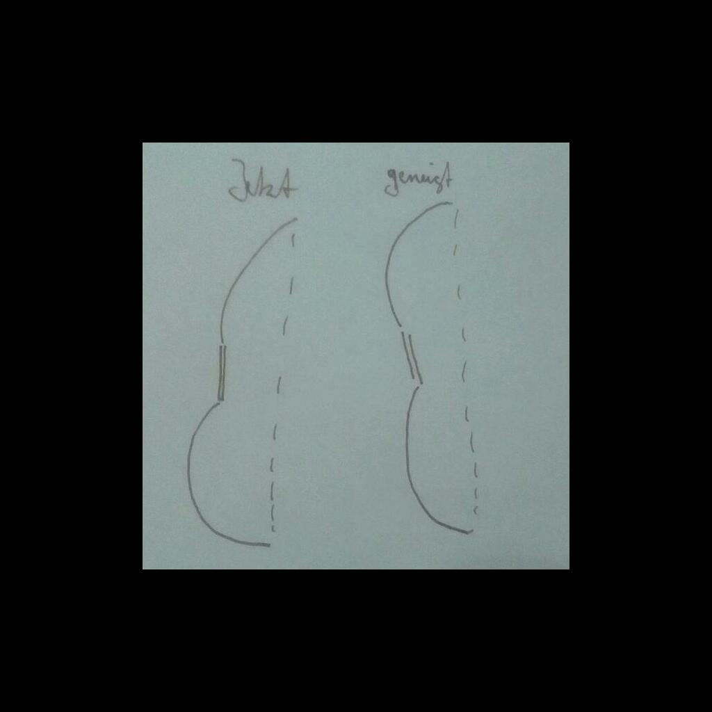

Aber wäre es eine Idee gewesen den Griff etwas nach vorne zu neigen?
Damit wäre der Biegeradius unten nicht so extrem und oben dafür etwas mehr...
Hatte mal einen Bogen aus Hasel, der auf Grund eines einseitigen Reflexes am Wurfarmende einen ähnlichen Tiller hatte...
Hat nach ein paar Dutzend Pfeilen Falten geworfen wie ne alte Frau....
Zuletzt geändert von Grombard am 16.02.2017, 21:13, insgesamt 1-mal geändert.
irgendwas is ja immer
Buka
Beiträge: 259
Re: Friedhofseibe
Beitrag von Buka »
was meinst du mit nach vorne neigen?Skizzier mal wenn möglich.Danke
Gruß Buka
Beiträge: 6669
Hat gedankt: 264 Mal
Hat Dank erhalten: 366 Mal
Re: Friedhofseibe
Naja, wenn die Eibe gut iss, macht die so einiges mit ;)
Grombard
Beiträge: 2053
Re: Friedhofseibe
Buka hat geschrieben:was meinst du mit nach vorne neigen?Skizzier mal wenn möglich.Danke
Hoffe man sieht was ich meine....
So in etwa....
Aber wenn er gut wirft und die Eibe das verträgt is ja alles gut. :)
Buka
Beiträge: 259
Re: Friedhofseibe
Beitrag von Buka »
OK,verstehe was Du meinst,weiß nur nicht wie ichs technisch hätte umsetzen können.
Wenn er mal ein paar Pfeile mehr hat(bis jetzt ca.75) berichte ich mal,wie er sich so schlägt.
Danke für die Hinweise und Beurteilungen.
