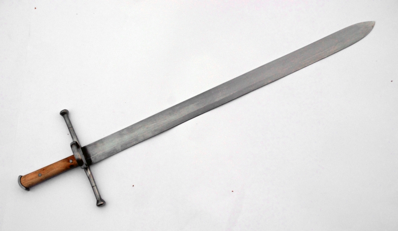

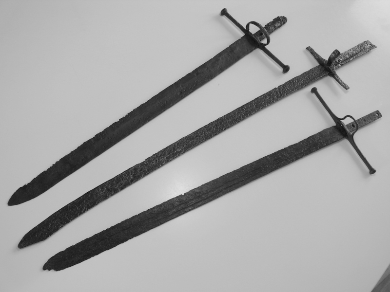

Dieses Messer hab ich nach einem Original von ca. 1500 angefertigt. Ich fand es wegen seinen ungewöhnlichen Proportionen sehr interessant.
Das Original wurde in einem Kanal in den Niederlanden gefunden, zusammen mit Resten der Scheidenbeschläge und der Gürtelhalterung, auf der das Stadtwappen von Nürnberg zu erkennen ist.
Das Messer ist in dem Buch "Das Schwert in Gestalt und Gedanke" noch genauer beschrieben.
Länge: 81,5 cm
Gewicht: 946 g
Balancepunkt: 14 cm vor der Parierstange
Die Klinge ist an der Parierstange ca. 5 mm dick und verjüngt sich zur spitze hin auf 2 mm

Das Original oben im Bild

Feine Arbeit von Dir, eigentlich bin ich handwerklich überhaupt nicht in der Lage dazu ein Urteil abzugeben, beeindruckend.
Von der Erscheinung gefällt es mir im Gesamtzusammenspiel außerordentlich gut, Parierstange, Griff, Knauf, Klinge - tolle Energie.
Wieso wird ein Schneidwerkzeug in solcher Dimensionierung noch Messer genannt?
Und ich kann mir den Ring am Heft nicht erklären. Was macht der?
Kriegt es noch eine Scheide?
Beifall so oder so.

Schönes Messer, das gefällt mir. ;D
Aus welchen Material (Stahlsorte) hast Du das gemacht und wurde es nennenswert gehärtet?

Vielen Dank für Euer Lob! :)
Alle einschneidigen Waffen wurden Messer genannt, eben mit dem Zusatz Langes Messer oder auch Kriegsmesser für die Zweihändige Varianten.
Der Ring ist ein zusätzliches Parierelement, sehr typisch für diese Art Waffe. Ende des 15. Jhd. hat man damit begonnen den Handschutz immer weiter zu verbessern.
Ich hatte schon vor eine Scheide zu machen, mal schaun ob ich demnächst dazu komme.
Ich habe 1.5026 verwendet, er ist selbstverständlich gehärtet, auf ca. 56-58 HRC, das Messer ist schön flexibel geworden.
Das einfache Bürger keine Schwerter besitzen durften ist im 15. Jhd nicht mehr zutreffend. Es ist sogar das Gegenteil der Fall. In vielen Deutschen Städten war es die Pflicht eines jeden Bürgers Waffen zu besitzen um im Ernstfall die Stadt verteidigen zu können. Dazu gibts sogar ein Gerichtsurteil aus Augsburg von 1444, dort hat man einen Bürger der keine Waffen hatte dazu "verurteilt" sich innerhalb von zwei Wochen entsprechend auszurüsten.

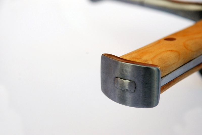

Hier noch ein paar Details, die Endkappe war beim Original nicht mehr vorhanden.
Aber aufgrund der Griffform und des noch übrigen Holzes muss eine so oder soähnliche Kappe vorhanden gewesen sein.
die Klinge ist scharf ausgeschliffen
