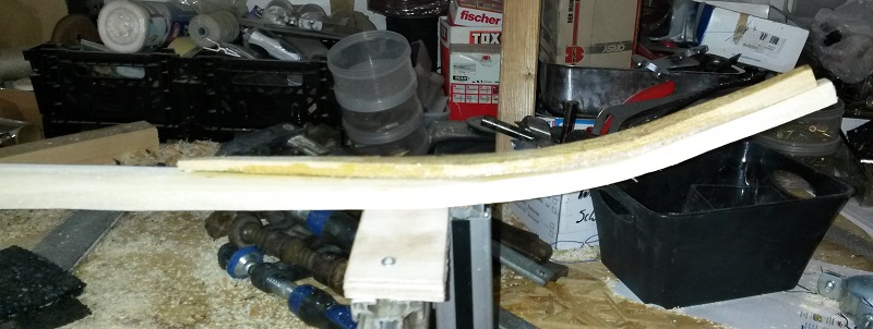

Sodele,
diese Woche hat er Recurves bekommen und die gleichen aus älterer Robinie versuche ich am Montag zur Stabi auf den Rücken zu kleben.

Die Recurves würd ich wenn schon, dann bauchseitig verstärken. Bin jedenfalls gespannt.

Habe Heute etwas an den Gondolieres gearbeitet, wenn der Kleber vollends trocken ist geht's an die Feinarbeit.
allerdings hat sich beim weiterarbeiten eine Totstelle im Holz aufgetan.. Jaja, Robinie hat halt schlafende Augen aber an einem Sapling hätte ich jetzt nicht gleich welche vermutet.

hatte ihn Heute schon auf 65@ 22 gemessen als es knackte.... :o
hatte schon vermutet das die Gondolieres etwas m Stress sind... einen hats gelupft, aber der Recurve hat den Rest zusammengehalten. Genau an der Totaststelle war er halt zu weich... hat sich mit gebogen und das machen die Tips nicht mit.
Erste Pfeile hatte ich schon rausgelassen so im Indianerauszug... mal sehen wie ich den wieder in die Spur bekomme.
