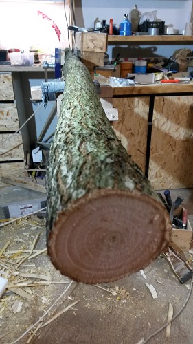

Saplingbow 9, Alfred33

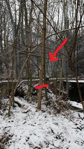

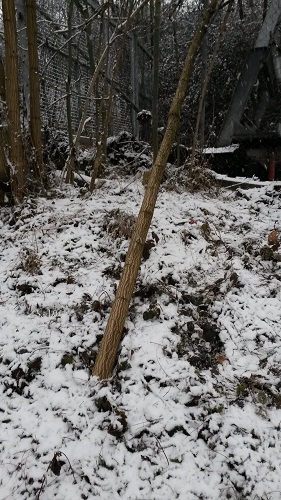

ich bin Heute auch im Wald gewesen und habe eine Robinie geerntet die ich schon lange auf dem Plan habe... sollte diese Woche noch was schönes im Habitat stehen nehme ich es noch mit, sonst bleibts bei der Robinie.
-Als Preis spende ich ein 3-D Ziel-
alfredle
alfredle
(der mit der kleinen Wölfin)

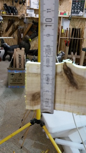

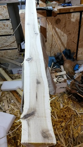

So Heute noch etwas Saplingpflege gemacht,
Höhe ausgesägt, dann aufgespannt damit er sich nicht verzieht.. alfredle

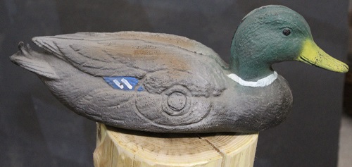

Re: Saplingbow 9, Alfred33 (Robinie/Efeu)
Ich spendiere als Preis.....
aus meinem Shop einen Longlife Erpel.
alfredle
alfredle

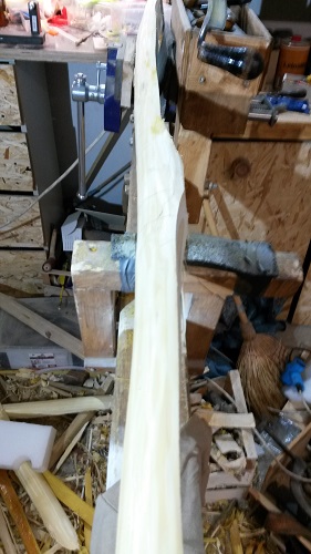

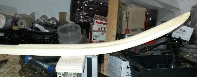

Sodele,
diese Woche hat er Recurves bekommen und die gleichen aus älterer Robinie versuche ich am Montag zur Stabi auf den Rücken zu kleben. alfredle

Die Recurves würd ich wenn schon, dann bauchseitig verstärken. Bin jedenfalls gespannt.
Habe Heute etwas an den Gondolieres gearbeitet, wenn der Kleber vollends trocken ist geht's an die Feinarbeit.
allerdings hat sich beim weiterarbeiten eine Totstelle im Holz aufgetan.. Jaja, Robinie hat halt schlafende Augen aber an einem Sapling hätte ich jetzt nicht gleich welche vermutet.
alfredle
alfredle

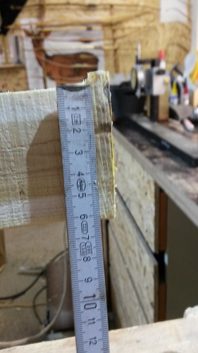

hatte ihn Heute schon auf 65@ 22 gemessen als es knackte....
hatte schon vermutet das die Gondolieres etwas m Stress sind... einen hats gelupft, aber der Recurve hat den Rest zusammengehalten. Genau an der Totaststelle war er halt zu weich... hat sich mit gebogen und das machen die Tips nicht mit.
Erste Pfeile hatte ich schon rausgelassen so im Indianerauszug... mal sehen wie ich den wieder in die Spur bekomme.
Hatte kein Foto/Handy in der Werkstatt ( 12 Km weg von hier) Bilder folgen.
alfredle
alfredle

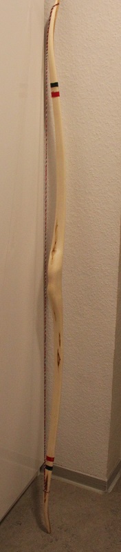

Ich denke er ist noch dabei, ich habe Heute so 15 Köcher leergeschossen und er schaut noch gut aus.. dann werde ich jetzt mal die Präsi anlaufen lassen.. hier mal die fehlenden Bilder der Vorposts.
Da steht er schon mal in der Ecke...
alfredle...
wenn ers in die Präsi schafft kommt er als "Arco ricurva da alfredle"

So, der Bursche ist drinn.. hoffe er gefällt, Schwiegersohn war begeistert.
alfredle

- Beiträge: 8360
- Hat gedankt: 721 Mal
- Hat Dank erhalten: 138 Mal
der ist schön geworden! das Bild mit dem fließenden Wasser ist große Klasse!
liebe Grüße benzi
liebe Grüße benzi
(Peaceful Warrior, Film)
Alfredle,
...er ist Italiener...
Wie hat er denn auf die Farben rot, weiss, blau (Frankreich) reagiert
VG
Harald
VG
Harald
