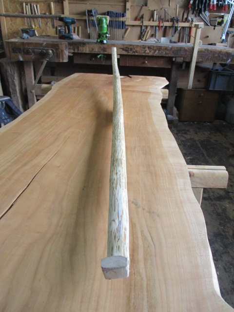

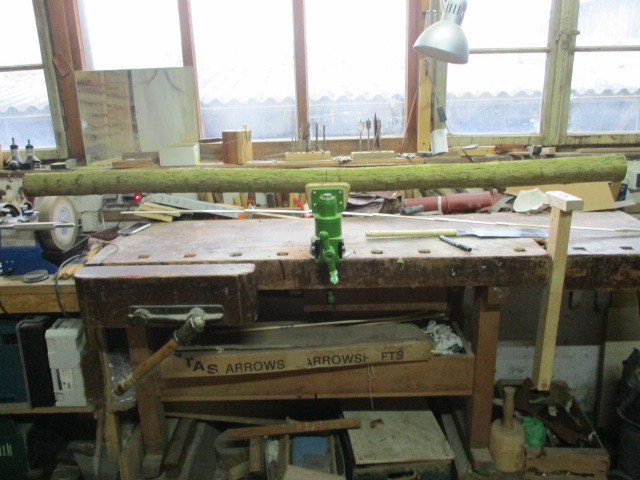

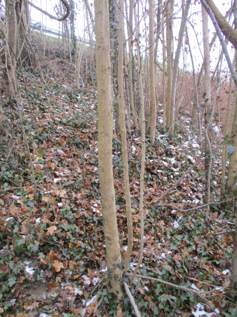

Heute hab ich auch was gefunden.

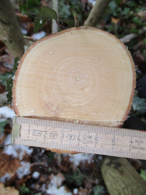

::) Diesmal hab ich nach einem gleichmäßigen Feldahorn gesucht. War gar nicht so einfach...
Abgelängt auf 165cm.
Da isser.leichter Reflex. so hab ichs gern.
Schön cremig.
Schön cremig.

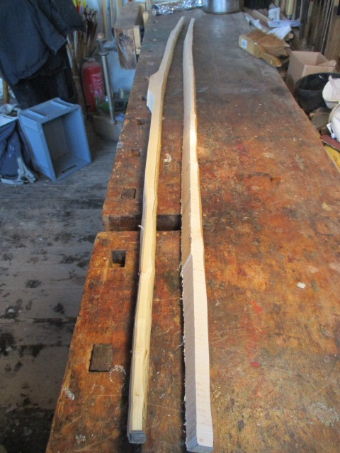

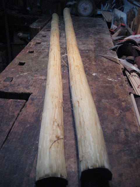

Nachdem mein Stämmchen nun 2 Wochen "auslaufen" konnte, (irgendwie hab ich auch das Gefühl, das Holz wird etwas ruhiger, wenn man ihm nicht gleich eine Form aufzwingt.. ;) ) hab ich ihn mir heute noch mal vorgenommen.
Geschält ; besäumt und aufgetrennt.
Ich glaube ich muss 2 Bögen bauen...
Nach dem Auftrennen.Zwei herrliche Hälften!

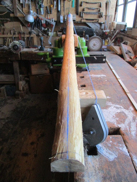

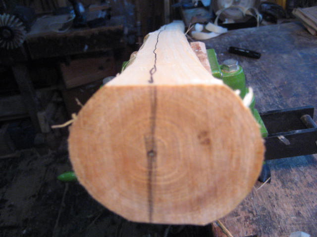

Beidseitig besäumt und Strich für den Schnitt aufgezeichnet.<br />Der Markkanal läuft nicht exakt mittig, bei solchen leicht krumm gewachsenen Stämmen ist das meistens so...
Nachdem ich die &quot;Flucht&quot; des Bogens festgelegt hatte, habe ich die Seiten besäumt; so lässt sich so ein Stamm genau im Markkanal auftrennen,und er kippt nicht beim Sägen mit der Bandsäge!
Nachdem ich die "Flucht" des Bogens festgelegt hatte, habe ich die Seiten besäumt; so lässt sich so ein Stamm genau im Markkanal auftrennen,und er kippt nicht beim Sägen mit der Bandsäge!

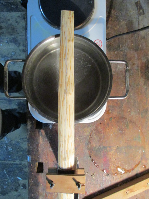

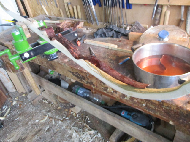

Der Lappen hält die Hitze noch besser innen, ca ne halbe Std. gekocht...
schön mit Alufolie dichtmachen!
Ab auf den Topp..
Ab auf den Topp..

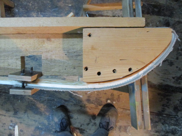

Vom Prinzip her wie in der TBB...anstatt Stahlband habe ich Streifen von einem alten Feuerwehrschlauch genommen.
Eine neue Dämpf - bzw. Biegetechnik muss her...

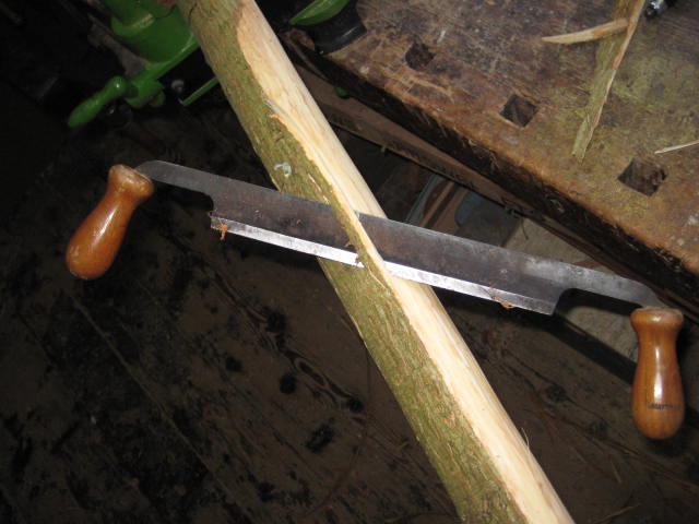

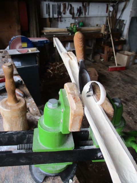

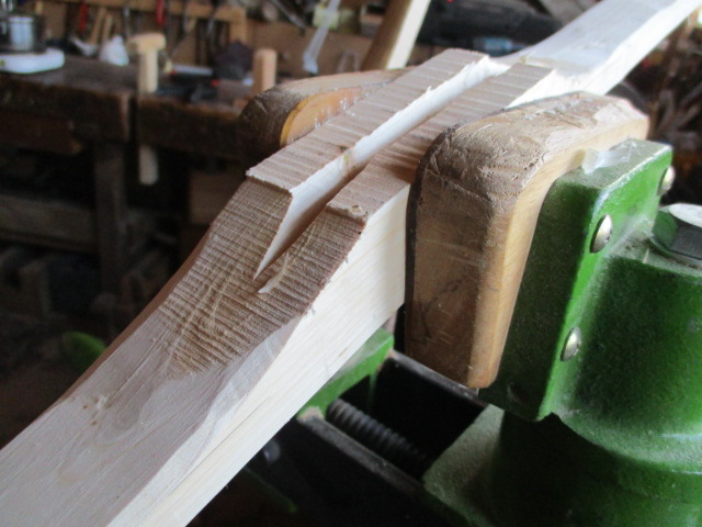

Griff entlastet...mit Geissfuß...

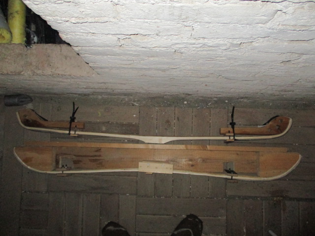

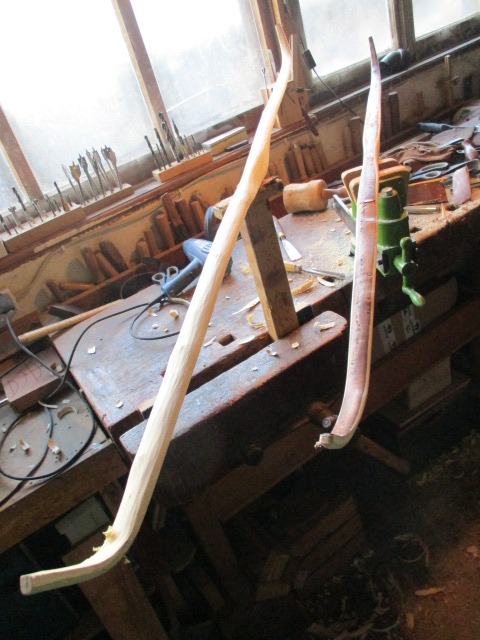

hier sind die Zwei. So fixiert wandern sie nun schritt für Schritt ins Warme...
Nr 2 hat etwas sanftere, längere Recurves..
Recht scharfe Kurve...
in einem Rutsch gebogen, ging ganz gut, nur eine Seite ist wieder etwas eingerissen; da wo kleine Äste eingewachsen waren..

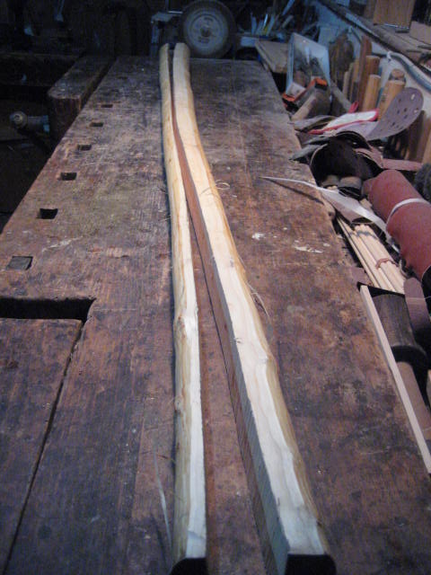

Nachdem meine Hölzchen kein Gewicht mehr verloren haben, habe ich den ersten schon mal ausgespannt, und in die Werkstatt gebracht...

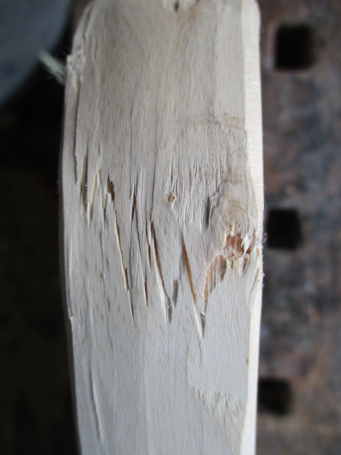

Der Feldahorn ist gut getrocknet; komplett ohne Risse; auch nicht im Griff.Leider ist er etwas aus der Flucht geraten...

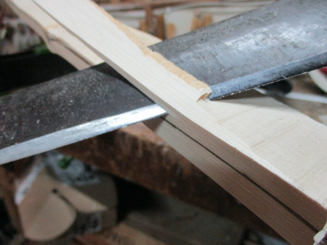

Die üblichen Risse am Recurve, habe ich wieder zugeföhnt.Auf der anderen Seite war das Holz gleichmäßiger, da ist gar nichts gerissen..
Leider hat er sich seitlich leicht verzogen. Da werde ich wohl nochmal dämpfen müssen.

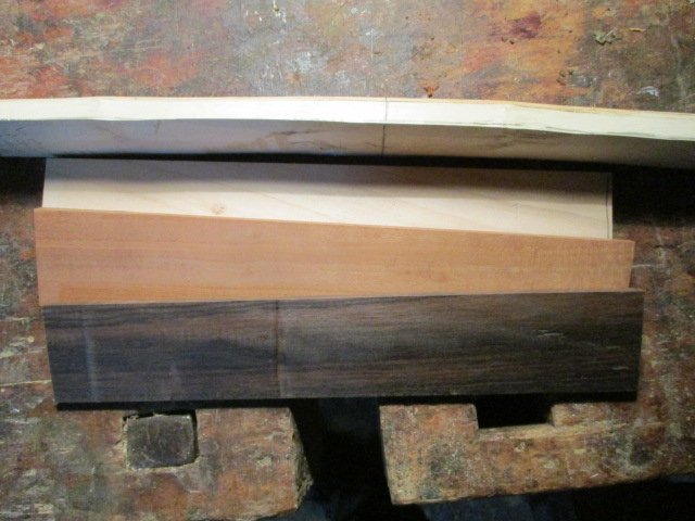

Gestern hab ich noch eines meiner Hölzchen im Griff gerichtet, bei dem anderen habe ich drei Streifen als Griff aufgeklebt...
Hier der verwendete Leim.
Als Griffhölzer habe ich Kirsche , Ebenholz(Flohmarkt) und Ahorn genommen.
Hier nochmal die 2 Kandidaten..

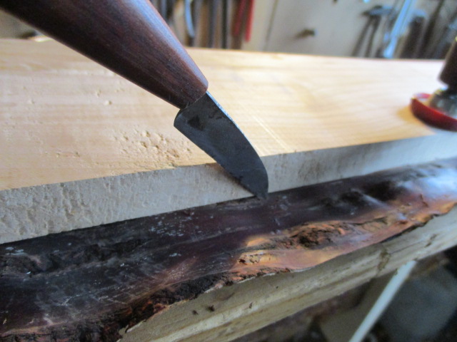

Einer hat ein Kirschrindenbacking(mein erstes) bekommen...
Das Backing..
Das Backing..

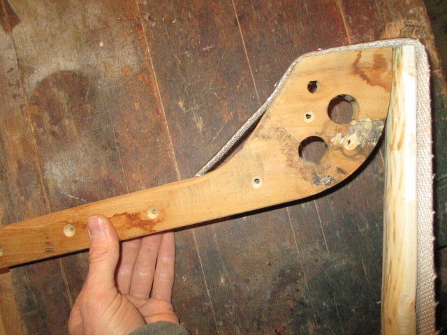

da ich glaube, das der Recurve bei Ahorn wieder aufgeht, wenn er sich biegt, habe ich die Recurves mit Hanf verstärkt...
sah dann so aus..
sah dann so aus..

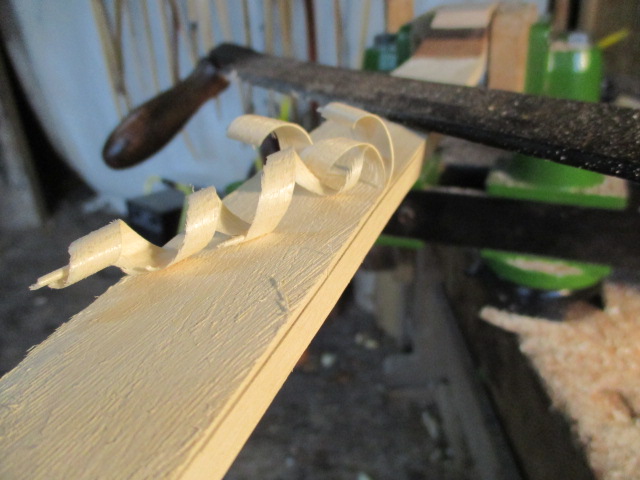

auf Dicke...
auf Dicke...

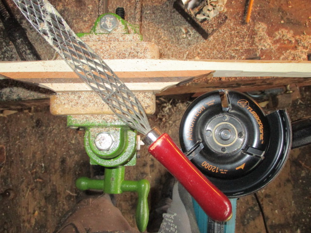

Griff geformt; dabei kam auch ein neues Spielzeug zum Einsatz.
