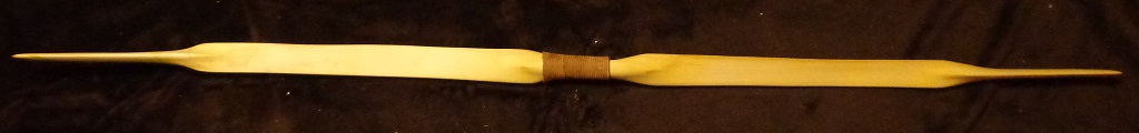

Entspannter Bogen.
Entspannter Bogen.
Bauch
Bauch
Rücken
Rücken

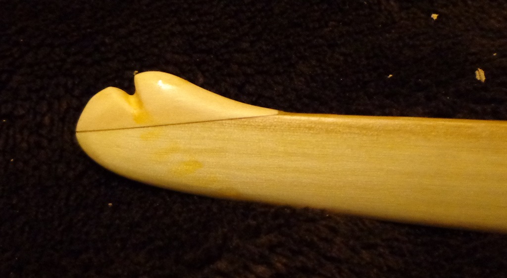

Nocke aus Hartriegel

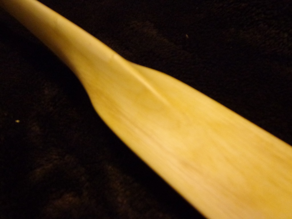

Arrowpass Leder, seitlich abgeflacht und aufgeleimt.<br />Lederwicklung am Griff.<br />Diesmal liegend gewickelt.<br />Ging deutlich besser als hochkant.
Übergang zu den Hebeln.

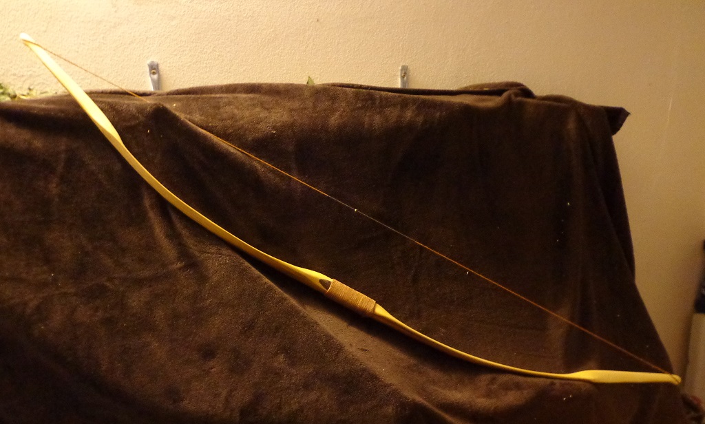

So schauts aufgespannt aus.

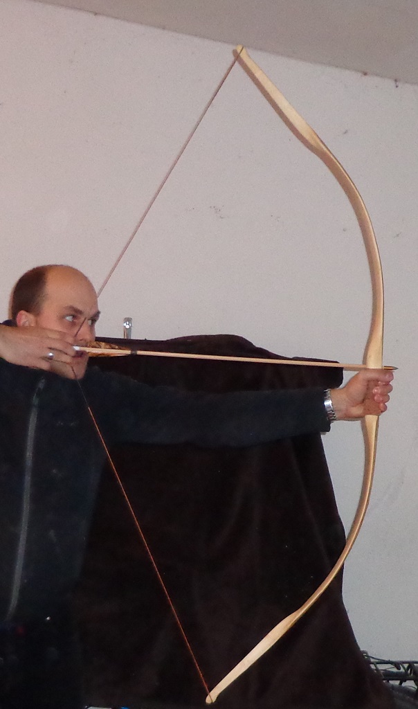

Und das obligatorische Auszugsfoto @28&quot;
Und das obligatorische Auszugsfoto @28"
