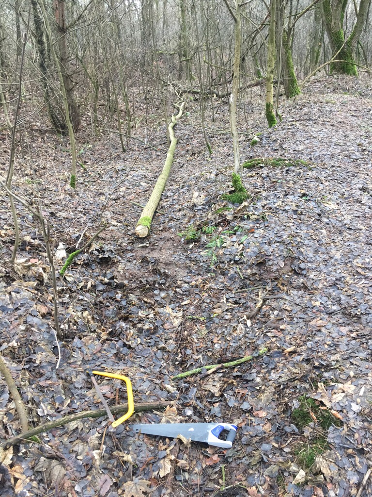

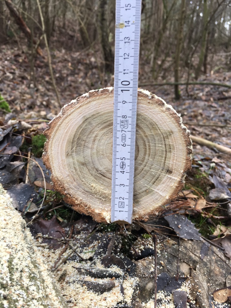

So ich war dann auch schon fleißig und habe die Robinie meiner Träume geholt.
Habe sie derzeit als Stamm im Garten unter der Holly liegen. Werde dann heute Abend oder morgen spalten, entrinden und an den Seiten etwa 1-2 cm abkanten.
Na dann hoffen wir mal es wird ein Bogen.

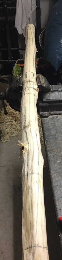

Ich habe die Robinie schonmal etwas gekürzt und ihr ein paar ringe gestohlen,
Das gedachte Profil 1 Ring über Ziel angezeichnet. Würde dann langsam beginnen die Bogenform auszuarbeiten,
Ich hoffe das klappt trotz des merklichen Drehwuchses.
Was meint ihr? Sieht das bis jetzt ok aus?
Lg Dustin
Lg Dustin

Re: Saplingbow 9 Labackel
Servus, arbeite die Bogenform aber noch nicht ganz heraus, lass die Breite und Dicke noch ungefähr gleich.
So verzieht er weniger beim Trocknen.
