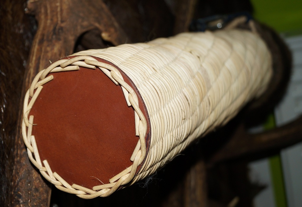

Ich habe meinen ersten selbst gebastelten Köcher fertig bekommen :D
Ich war etwa 2 Monate daran beschäftigt allerdings habe ich immer mal wieder ein wenig was gemacht und das meistens nur wenn ich keine Motivation mehr für den Bogenbau oder sonstiges hatte also als Ersatzbeschäftigung wenn sonst nichts mehr ging ;D

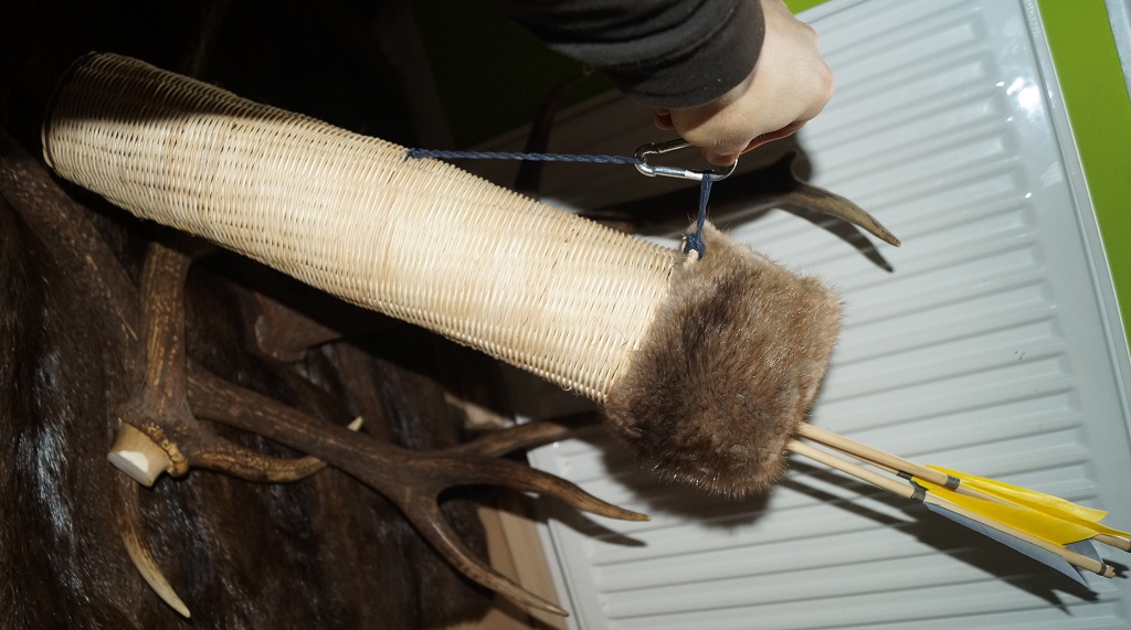

Er ist nur die Betaversion für den Köcher den ich heute zu flechten begonnen habe. das sieht man auch an den Vielen kleinen Fehlern. Ich habe einige Flechtfehler die man bei genauerem hinsehen ganz gut sehen kann und auch als ich das Fell für den oberen Rand zugeschnitten habe habe ich es Falsch ausgeschnitten wodurch man den Übergang sehr deutlich sehen kann.
Ich denke beim nächsten wird das besser ;D Seinen Zweck erfüllt er allerdings er hat nun meinen gekauften Rückenköcher abgelöst.
Geflochten habe ich mit 2,0 mm Ratan und die Staken (Streben) sind aus 2,8mm Ratan der Boden ist aus gehärtetem Rindsleder mit 3,5mm Dicke.

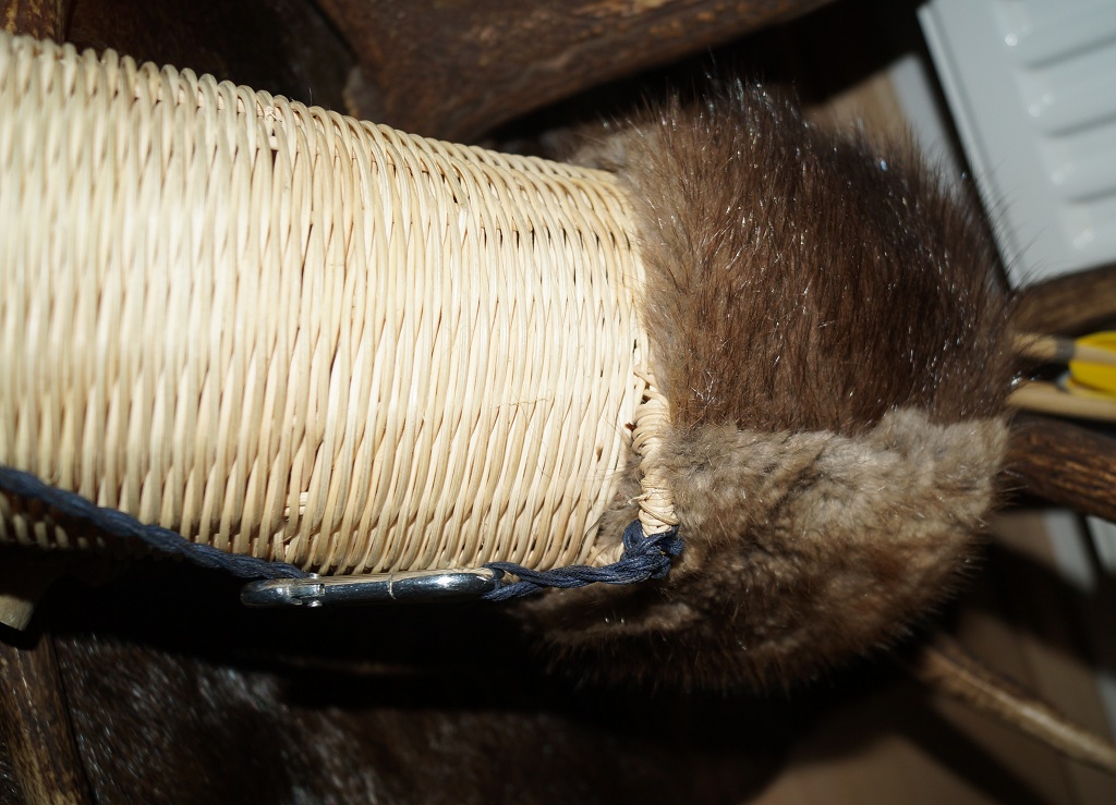

Auf dem letzten Bild sieht man das ich das Fell falsch zugeschnitten habe, dadurch sieht man den Übergang doch sehr.

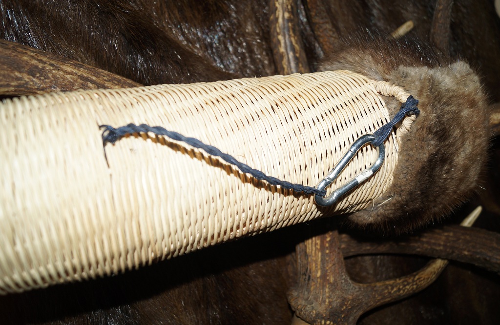

Keine Ahnung vom Flechten, wird das Rattan mit Leinöl versiegelt?
Ich finde allerdings, daß er eine etwas passendere Aufhängung als diesen sehr profanen Karabiner verdient hätte.

Also ich habe das Rattan mit Tungöl versiegelt allerdings ist das denke ich nicht optimal da man schwer in alle Lücken des Geflechtes kommt auch nicht mit dem Pinsel.
Das mit dem Karabiner dachte ich mir auch schon fast war allerdings die schnelle Lösung um ihn zu testen beim nächsten gebe ich mir allgemein mehr Mühe da kommt dann auch eine andere Aufhängung dran.

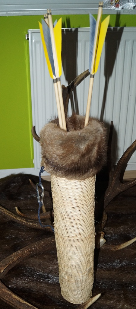

Ich habe unten im Köcher auch noch ein Stück fell auf dem Boden und innen am Rand geht es etwa 10 cm nach oben damit erstens das Geflecht durch die Spitzen der Pfeile nicht verletzt werden und damit die Pfeile nicht so auf dem Leder kläppern. Das Fell oben muss nicht sein aber es sieht schön aus und es verringert wieder das Pfeilgekläpper.
