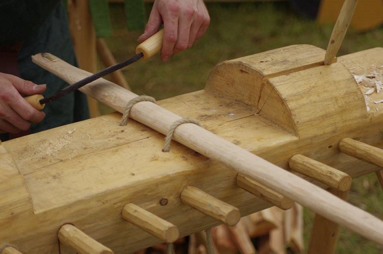

Manche Reenactor nutzen Schnitzpferde, sehe ich sehr kritisch, die frühste mir bekannte Quelle dafür ist um 1400 rum.
Andere benutzen diverse Varianten, ähnlich dem im Video gezeigten. Andere nutzen Keile zum halten, oder so Dinger mit Seilschlingen.

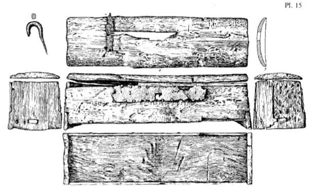

Hier mal ne Webseite für Wikingerwerkzeuge, hier handelt es sich eum eine Werkzeugkiste aus dem Moor, zur Wikizeit.
www.mastermyr.de

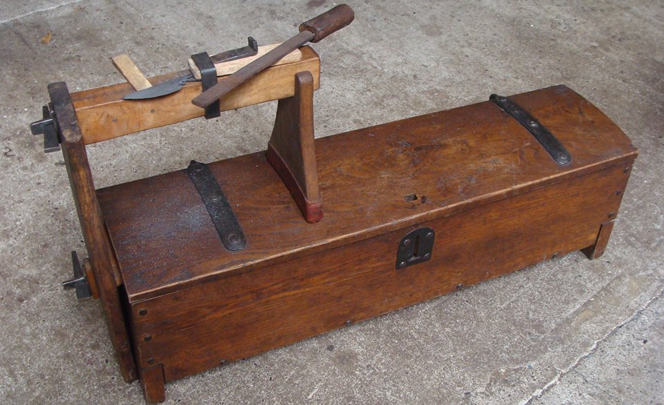

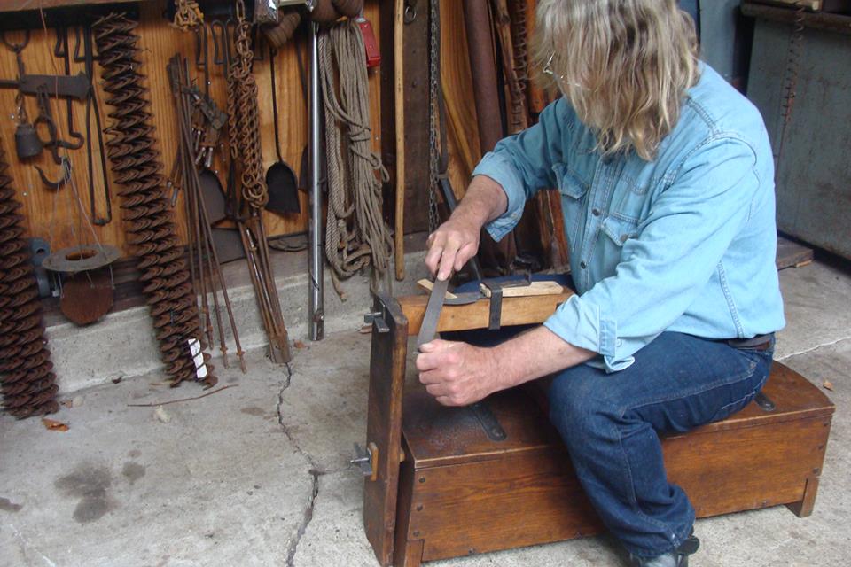

Und hier ein cooles Werkzeug ein mobiler Schnitzhund mit Seilzug, sowie eine mobile Sitzkiste mit Schraubstockeigenschaften

Hi, die Mastermyr-Kiste kenne ich, habe ich zwei Bücher drüber. Diese dt. Internetseite zum Thema kannte ich allersdings noch nicht, danke!
Die Seil-Variante auf Bild 1 meinte ich.
Hast du evt. eine Quelle für die Art Haltevorrichtung von Bild 4? Sieht für mich nach einer Fantasy-Lösung aus. Aber - keine Frage - sehr praktisch!
Ich selbst bin der festen Überzegung, dass eine Kultur, die Drechselbänke, rotierende Schleifsteine u.Ä. hatte, spezielle Haltevorrichtungen hatte. Kenne aber keinen Fund.

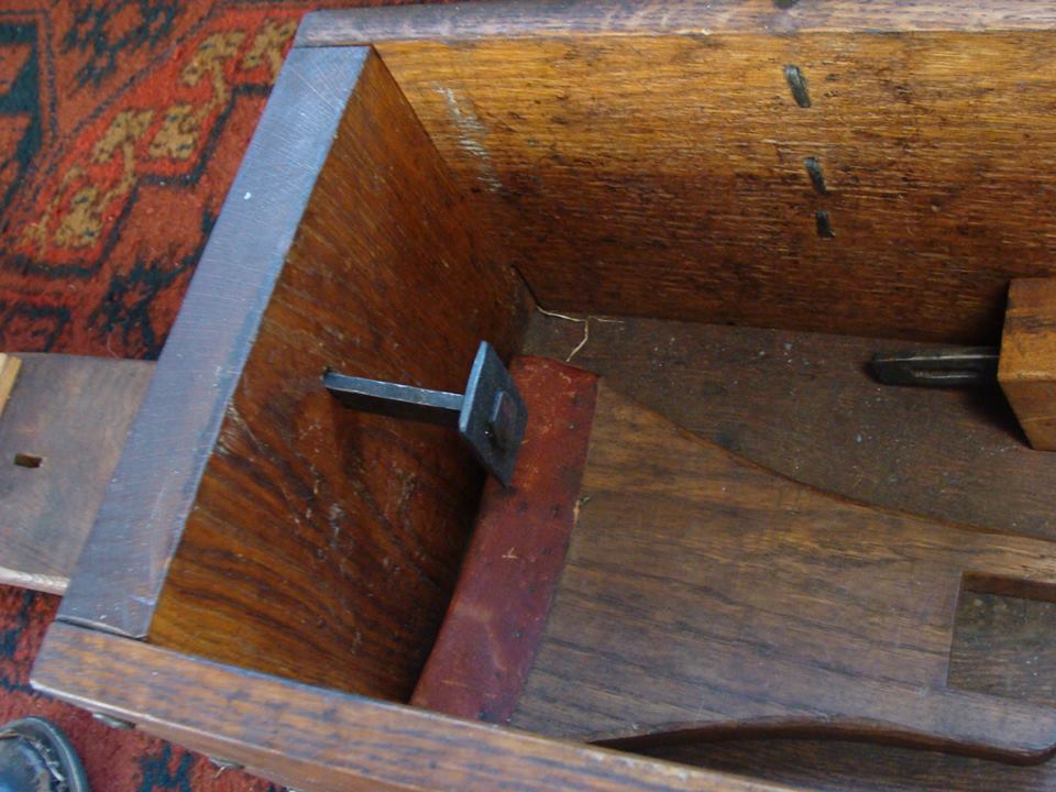

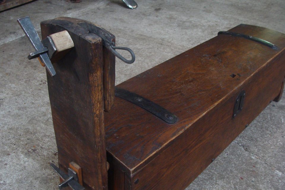

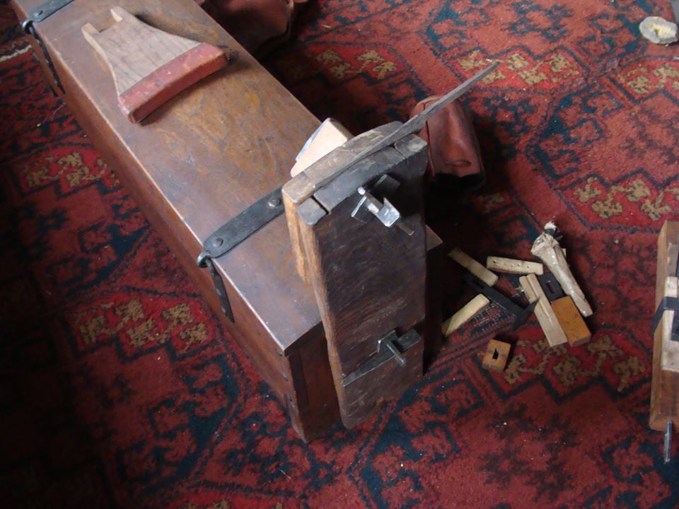

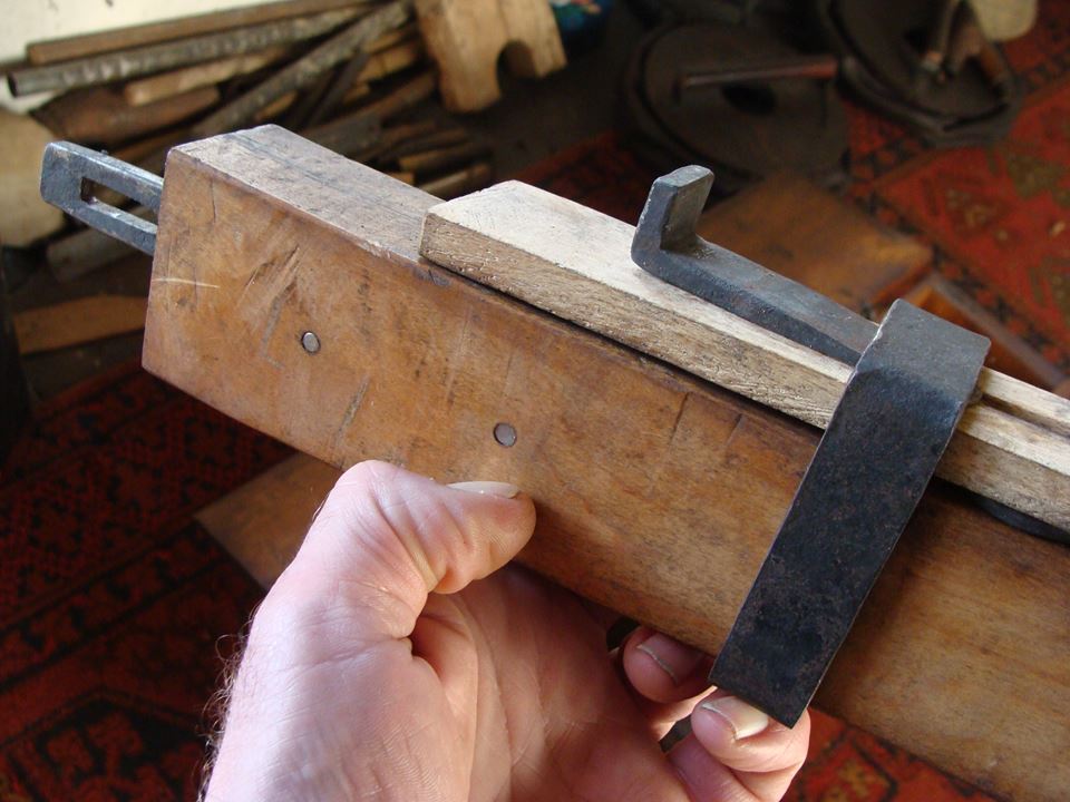

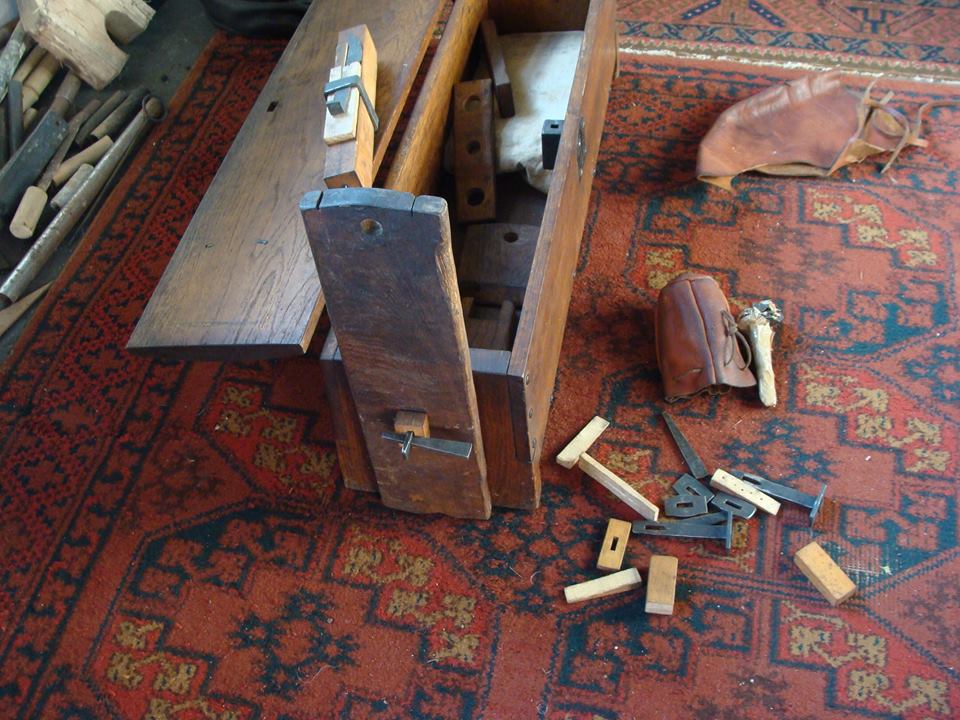

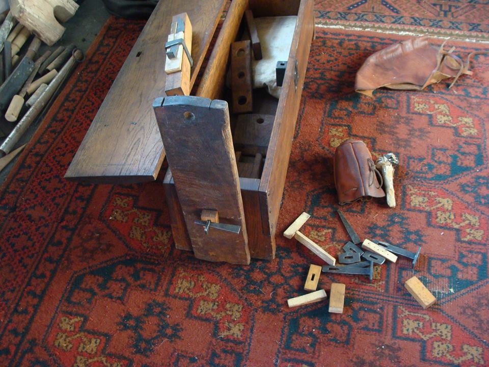

Abe rnoch ein paar andere Bilder vom Innenleben der Truhe hab ich gefunden. Mit Fantasie lässt sich hier so allerhand Zubehör dazu bauen. Und nach der Arbeit kommt alles in die Box.
Gruss Jürgen
Beiträge: 6832
Hat gedankt: 285 Mal
Hat Dank erhalten: 414 Mal
Re: Werkzeuge um die Wikingerzeit
Haitha hat geschrieben:...Ich selbst bin der festen Überzegung, dass eine Kultur, die Drechselbänke, rotierende Schleifsteine u.Ä. hatte, spezielle Haltevorrichtungen hatte...
Davon bin ich auch überzeugt - die wollten mir Sicherheit auch, wie wir, möglichst effizient arbeiten (und bei mir iss der Bogenbau usw. ja ein Hobby - wenn auch ein leidenschaftlich betriebenes - und ich bin nicht auf eine besonders effiziente Arbeitsweise angewiesen). Soviel Freizeit hatten die ja nu net.
Zusatz: und wer in der Lage ist schwere Steine in Rotation zu halten, ohne, dass die Achse bricht, der kann mit absoluter Sicherheit auch eine komplexe Haltervorrichtung für die Waffenherstellung bauen, geschweige denn eine einfache.

Aus diesem Grund leider nicht für Reenactment geeignet. Bzw für mich zu fantastisch ;) Ich für meinen Teil bräuchte zumindest einen artverwandten Fund. Danke dennoch.

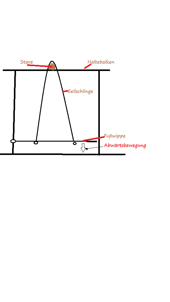

@ Sherrif Sherwood
gibt es da irgendwelche Details zu der Seilbefestigung? Ich hab nichts gefunden.
Die Haltevorrichtung von Stephen Fox im Video taugt nur bei sehr geraden gleichmäßigen Staves. Hab ich nachgebaut und für Snaky Stave für unpraktisch befunden. bei geraden Stave geht das aber Top!
Gruss Matthias
Sherrif Sherwood
Beiträge: 1013
Hi Matthias,
leider ist vom Bild nicht mehr zu shen als der obere Teil.
Ich nehme aber an, dass die beiden Seile nach unten geführt werden, dieses dann in ein Brett enden und dieses wiederum er mit dem Fuß nach unten drückt.?!
Anbei mal ne Skizze wie ich mir das vorstelle und relativ leicht zum bauen wäre.
Gruss Jürgen
Bogenstavehalter mit Seilbefestigung
