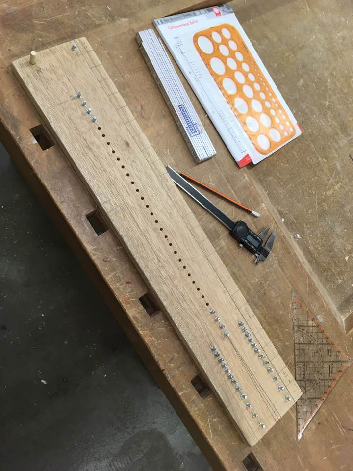

Hey Bogenbastler,
habe mir heute mal überlegt ein Sehnenbrett zu bauen....
Habe die Maße von einer Blaupause aus dem Internet und so wie ich das bis jetzt beurteilen
kann passen die Maße....
Habe ein Edelholz für das Brett ausgewählt...
Bild vom Brett:
Derzeitiger Stand....
Wie findet Ihr den ersten Versuch?

Fein sieht es aus.
Aber bei den Löchern für die Sehnenlänge reicht eigentlich EIN Stift, der je nach gewünschter Länge versetzt wird.
Da wo du den Dübel hast, habe ich so eine IKEA Schraube die hinterm Kopf einen schmalen Ring hat...
Da kann man dann die Sehne zum Öhrchen drehen besser einhängen.
irgendwas is ja immer

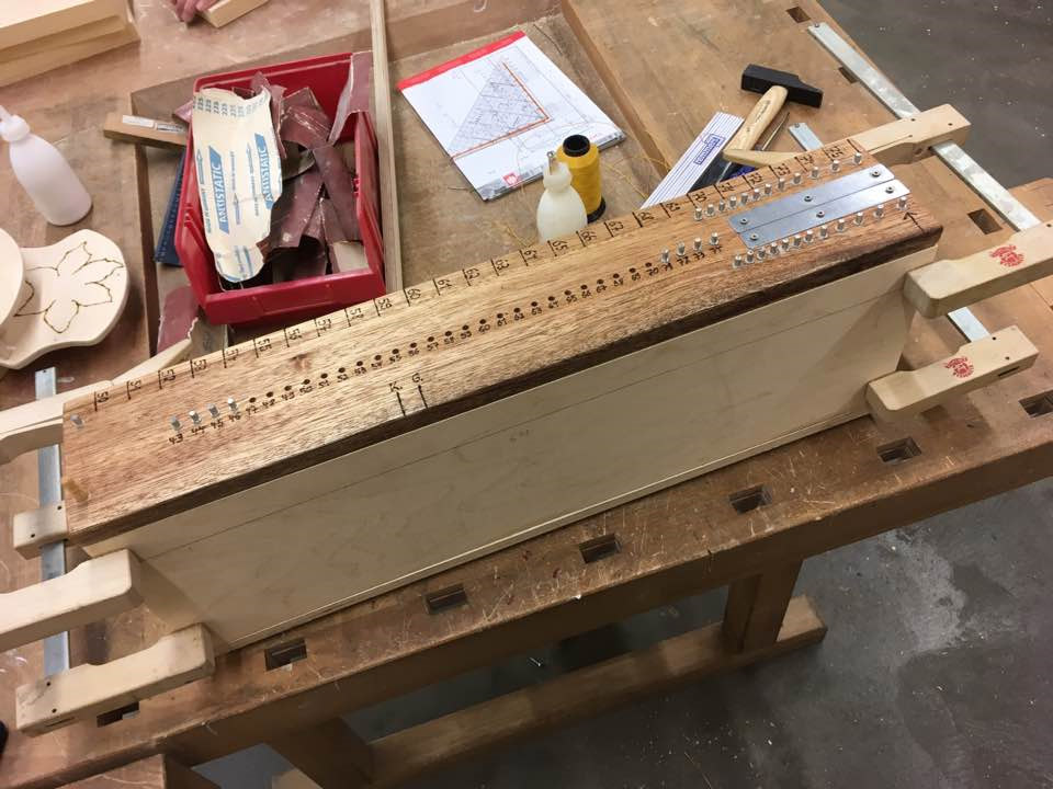

ParaCELLsus
Beiträge: 593
Re: Sehnenbrett die Erste....
Beitrag von ParaCELLsus »
So die Kiste wird zunehmend fertig....
Soooo.....
Soooo.....
Jetzt noch im Innenteil ein paar Abgrenzungen fürs Werkzeug
und so weiter ....
Hoffe es gefällt ....

ralfmcghee
Beiträge: 2019
Beitrag von ralfmcghee »
Mir gefällt Deine Sehnenbaukiste schon. Eines fällt mir aber gerade ein: Das Sehnenbrett ist nun der Deckel, der aufgrund der Pins und des Dübels nicht mehr eben ist. Etwas auf die Kiste stapeln (ich bin so ein Stapel-Fan... ;D ) geht dann nicht mehr unbeschränkt. Für eine Version 2.0 könnte ich mir vorstellen, die Kiste so zu konstruieren, dass das Sehnenbrett umgedreht (mit den Pins nach unten) einen Deckel-Einsatz bildet. Dein Projekt ist auf jeden Fall eine schöne Anregung und sogar noch ausbaufähig. Ich freue mich auf mehr. :-)
