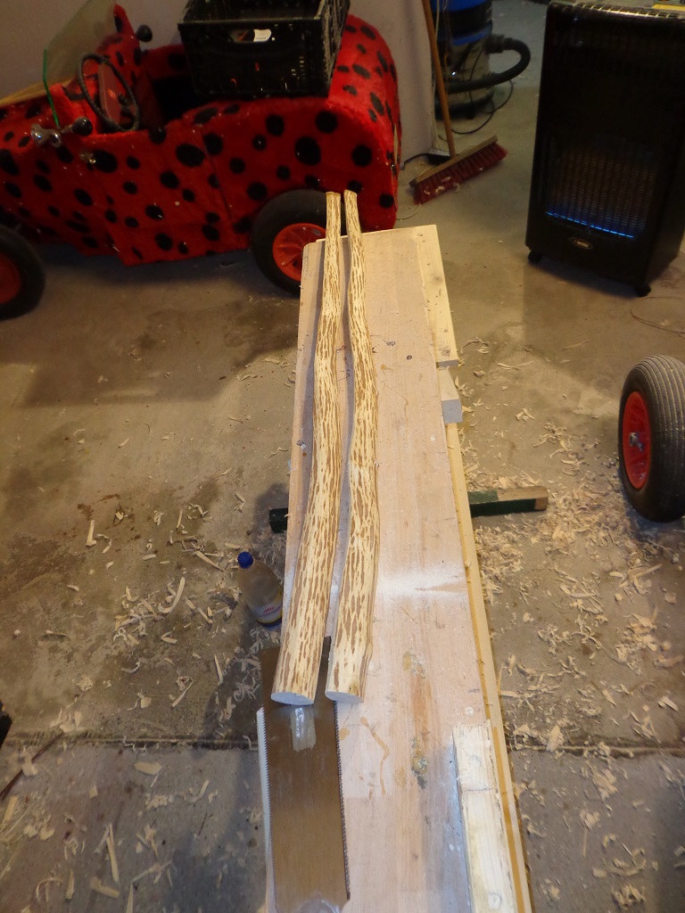

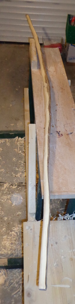

wunderschön DEFLEXER Rohling
da warens Zwei
da warens Zwei

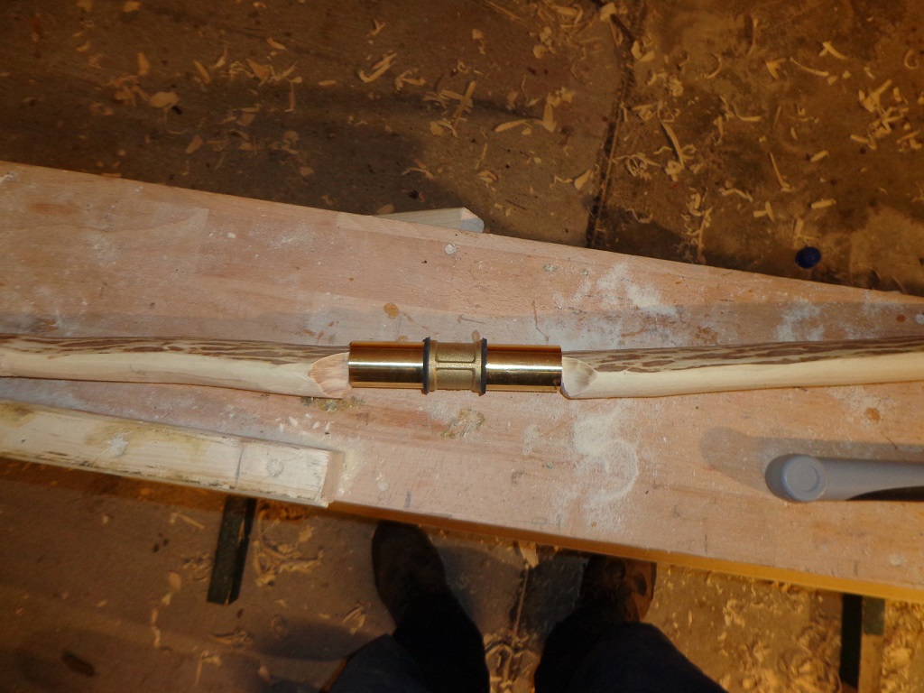

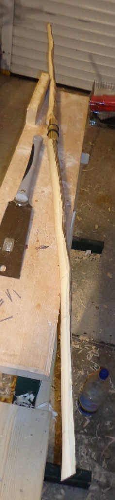

mein Takedown Hirngespinst

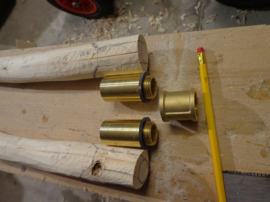

angepasst
angepasst
soweit es in meiner Macht stand gerichtet und fixiert

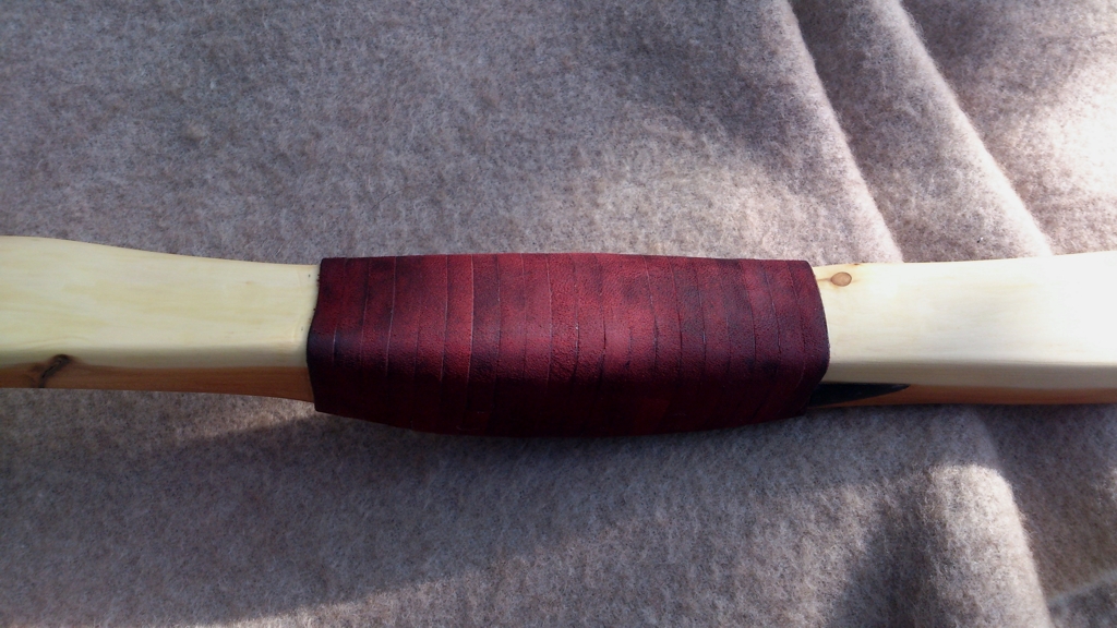

so wirds dann aussehen.... kommt am Ende natürlitsch Leder rum... WENN ich soweit komme

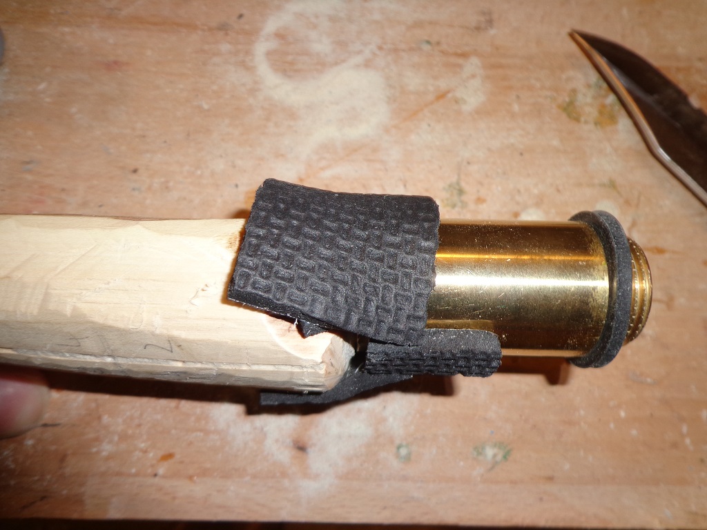

so verklebt, dass Übergänge zum Anschleifen mit verfüllt werden

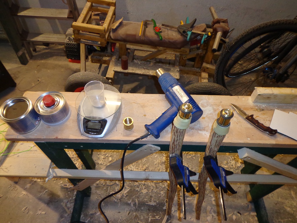

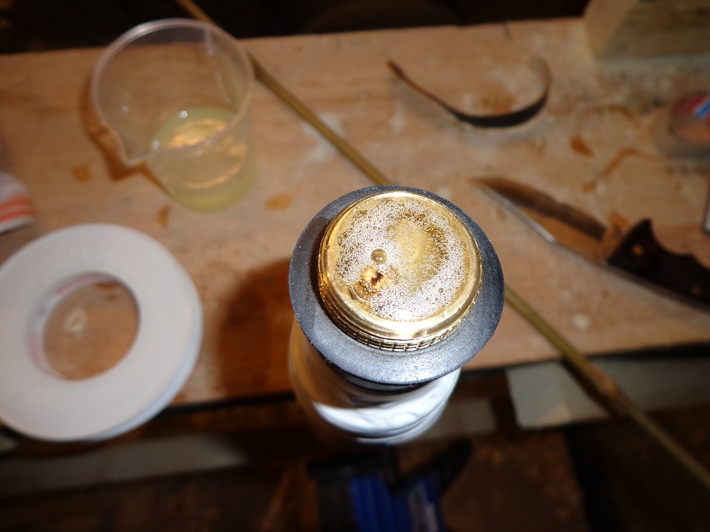

alles zum Epoxieren vorbereitet und abgedichtet

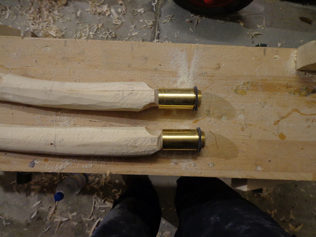

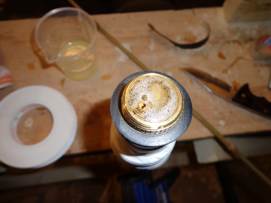

Männlein
Männlein
Weiblein
Weiblein

Knapp unter 3/4"
Hab oben auf dem Bild mit Hülsen und Hälften mit Bleistift angezeichnet was weg muss... hat so etwa gepasst.
Der Stave ist mittig 4,5 breit und 3,5 dick gewesen.
Hinter den Hülsen arbeite ich dann Fades auf evtl 2,undnbissel und flache den restlichen WA entsprechend ab.

nocona hat geschrieben:Ich befürchte, dass der Holzquerschnitt am Übergang nicht ausreicht und bricht.
Ich halte eine TD-Verschraubung aus Messing-Fittings auch für seeeehr mutig. ::)
Abgesehen davon, dass sich das Messing-Aussengewinde der Hahnverlängerung mit einem Verlängerungsrohr von ca. 1,0m elegant und sauber abbrechen lässt, möchte ich Jan vor allem hinsichtlich des Holzquerschnitts zustimmen.
Aus den Proportinen im Bild (Bleistift und Fitting) schätze ich mal, dass es sich um eine Hahnverlängerung 3/4" handelt. Ein 3/4" Whitworth-Rohrgewinde für Rohre und Fittings hat einen Kernlochdurchmesser von 24,12mm. (bei 1" wären's 30,29mm)
Der bei Hahnverlängerungen übliche Innenvielkant ist noch kleiner.
Da bleibt also wirklich nicht viel Holz übrig für den Übergang auf die Wurfarme !
Aber ich halt Dir auch die Daumen, dass das was wird. :)
