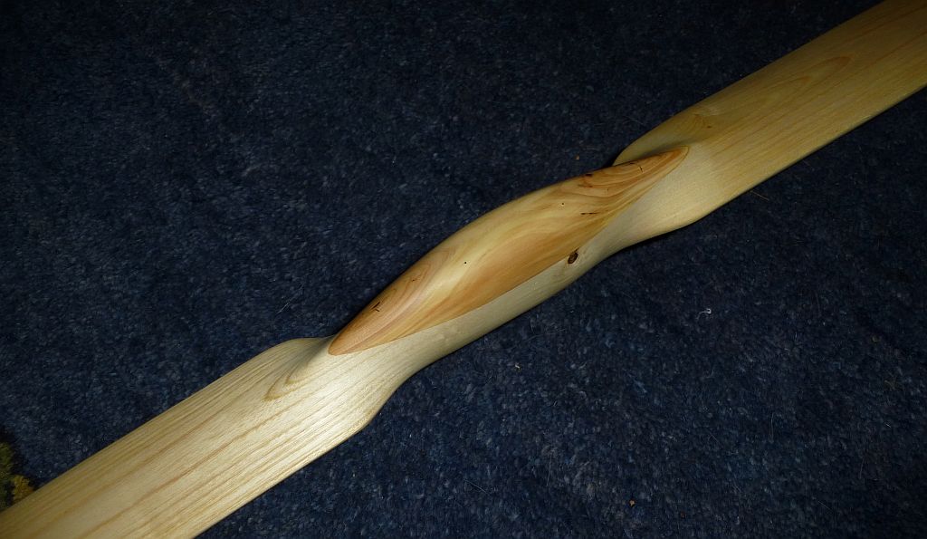

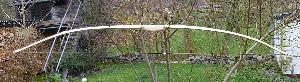

Mein zweiter Eschenbogen, diesmal aus dem etwas leichteren Eschenholz. Da der Griffbereich zu dünn war, habe ich Eibe als Griffholz aufgeleimt.
Eigentlich wollte ich bei 35lb ausgekommen sein, damit meine Frau einen neuen Bogen bekommt, hab das aber einfach nicht hingekriegt. ::)
Durch die deflexen Aststellen in beiden Wurfarmen geht der Bogen ein wenig in Richtung Mövenbogen. Der Bauch ist flach, der Rücken rund und etwas schmaler als der Bauch. Bis jetzt kein Knitter und recht wenig Set.
Esche (SG 0,72)
Holmegaard
Länge 170cm NtN
Breite 49->10mm
Dicke 19->13mm
64#@28“
584g
Overlays aus Rinderknochen
12 Strang B50 flämisch
Finish Tungöl

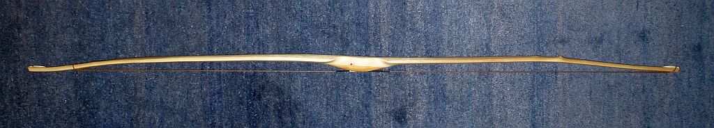

Auszug
Auszug
Standhöhe
Standhöhe

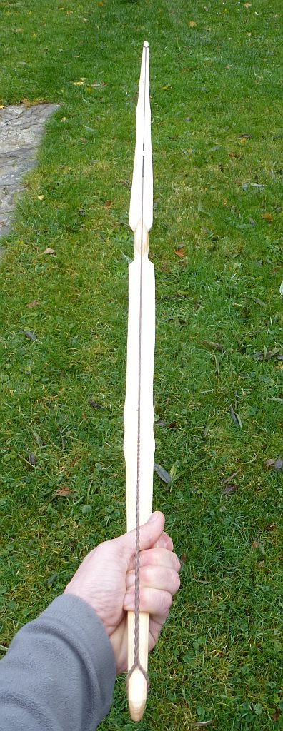

Sehnenverlauf
Sehnenverlauf

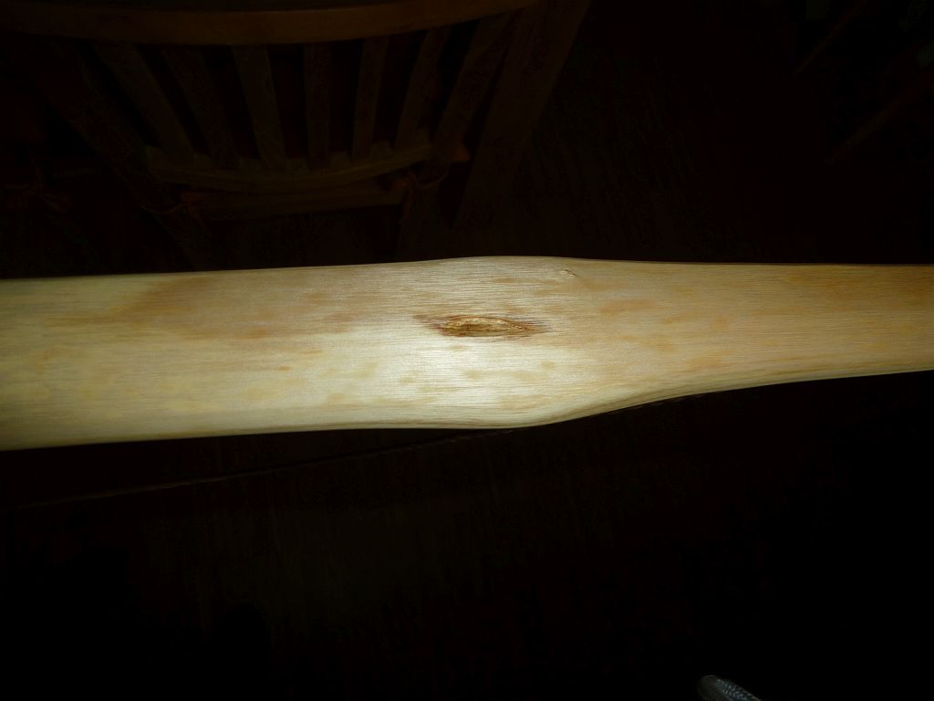

Loch im oWa (ca. 3mm tief), kam im vierten Ring unter der Rinde hervor

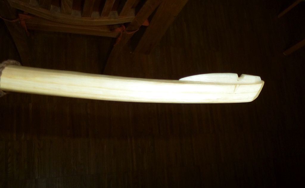

Knochenoverlay von der Seite
Knochenverlay von oben
Griff von oben
Griff von oben

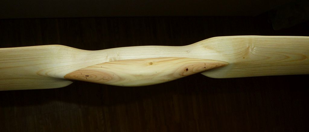

Griff von der Seite
Griff von der Seite
frisch abgespannt
frisch abgespannt

Hey, hey, da haste aber mal wieder ne Skulptur gebaut - klasse. Und die Overlays find ich ziemlich O0

Der Bogen ist echt gut geworden.
Gefällt mir.
Das mit dem Griff sieht auch gut aus mit der Eibe.
Aber die Armhaltung, werden wohl einige bemängeln.

Aqueiro hat geschrieben:Aber die Armhaltung, werden wohl einige bemängeln.
Ja, Recht hast du, aber ich hab ne dolle Ausrede ... krieg mal (d)eine Frau dazu rechtzeitig zu knipsen ::)
Aber ich bin eh eher der Bogenbauer als der begnadete Bogenschütze ... womöglich sieht das bei mir immer so aus :D

Servus, deine Griffgestaltung ist wirklich schön und 64# mit Esche ist auch eine Angsage, da muss der Tiller stimmen.
Hat deine Esche eher dünne oder dicke Ringe?

Cooler Bogen sieht richtig geschmeidig aus.

schnabelkanne hat geschrieben:Hat deine Esche eher dünne oder dicke Ringe?
Gruss Thomas
Hi Thomas,
die Ringe sind eher dünn, so 2-3mm ... kann man so ein wenig an den auslaufenden Flammen beim Griff erkennen.

Ein wirklich schöner Bogen
Glückwunsch!

Sehr schöner Bogen!
Deine Griffe finde ich finde ich sind Kunstwerke, Elfenhaft...
Die Overlays minimalistisch, toll gelöst. Meine tragen immer viel mehr auf.
