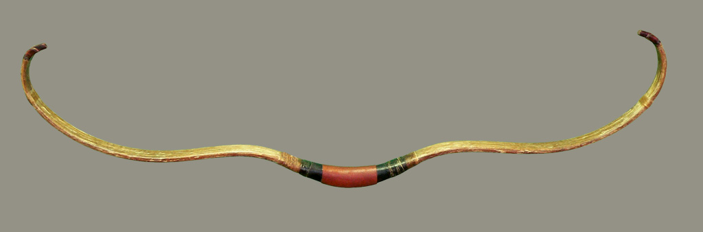

Wobei ich beim Durchsehen der Fotos von Lukas Novotny noch auf diese besondere Schönheit gestoßen bin:
https://get.google.com/albumarchive/100 ... hESHMhhbbg
Dieser Bogen weicht von den Funden, die ich kenne, insofern ab, als er mehr Reflex in den Wurfarmen hat und Die Deflexe abgespannt nicht so stark eingeknickt sind. Wirkt auf mich sehr effizient, wie sich die Wurfarme im Vollauszug exakt gerade ausrichten. Wie eine Synthese aus Skythen- und Osmanenbogen (oder kommt mir das nur wegen der Bemalung so vor? ;D )
Nein im Ernst jetzt, das Abrollen wirkt hier wie eine Umsetzung der Designprinzipien aus dem Buch von Karpowicz.
Was denkt ihr zu den beiden Formen? Welche dürfte als Anfänger eher zu realisieren sein? Ich schätze mal, dass sich der Bogen von Novotny schwieriger aufspannen lässt, aber eventuell auch höhere Vorspannung und bessere Leistung mitbringt als mein eher konservativer Entwurf. Im Vergleich hat auch der Grozer in Etwa so viel Reflex wie der Novotny.
