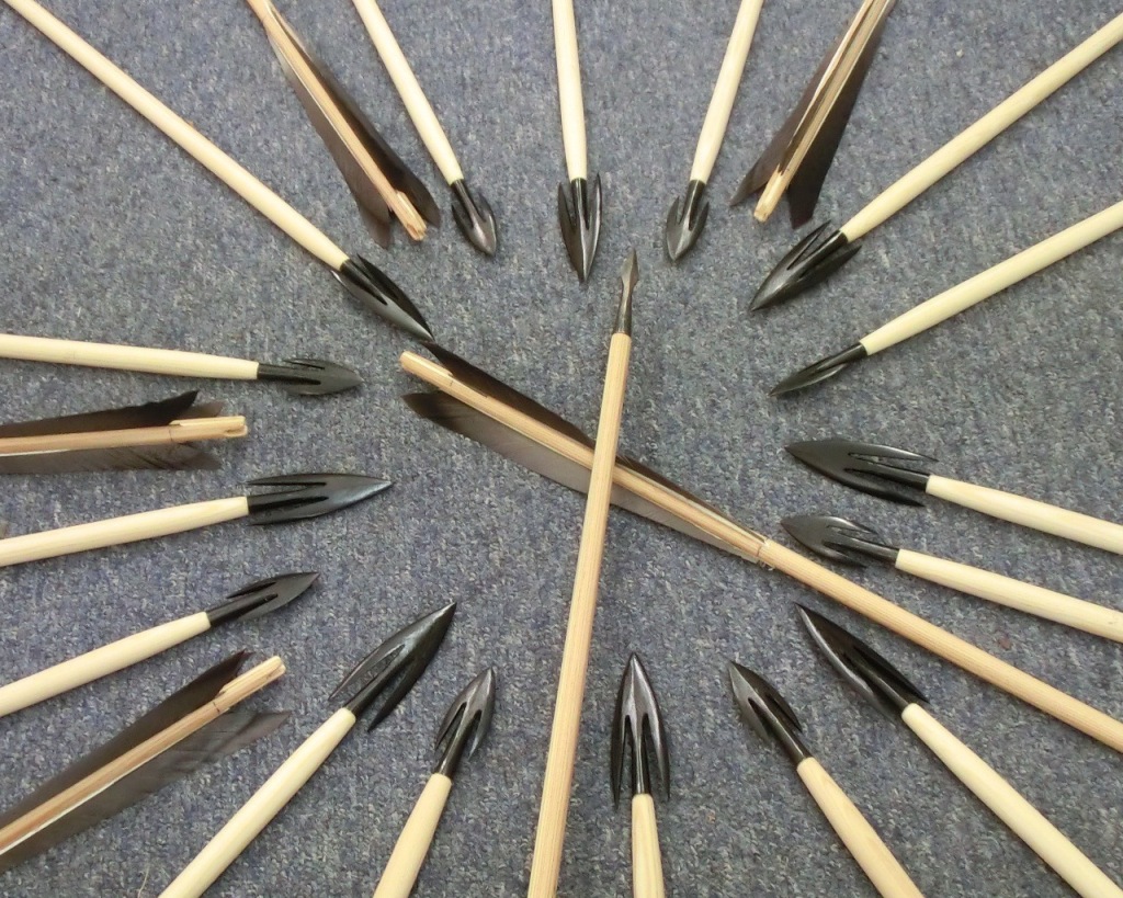

Warum 11/32, ganz einfach, das ist das häufigste Kaliber das in der Szene verwendet wird, welche die "Mittelalterspitzen" für 5€ das Stück aus dem Shop benutzen. ;)
Ich habe nichts gegen die Spitzen und verwende sie selbst öfter, sie sind halt günstig, wenn man es aber wirklich authentisch haben will, muß man handgeschmiedete Spitzen verwenden und da kann man dann die größe der Tüllenspitze bestimmen.
Man kann stärkere Schäfte aber ruhig vorne ein wenig barreln bzw tapern damit die Tüllen passen, das geht auch. ;)
