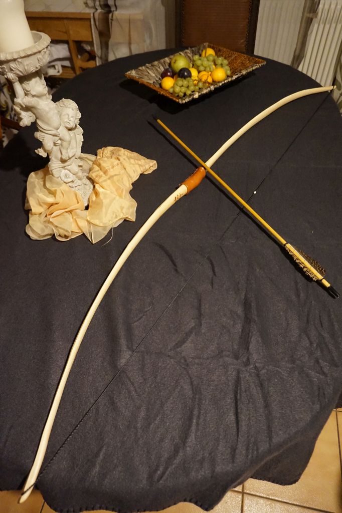

Hi Folks,

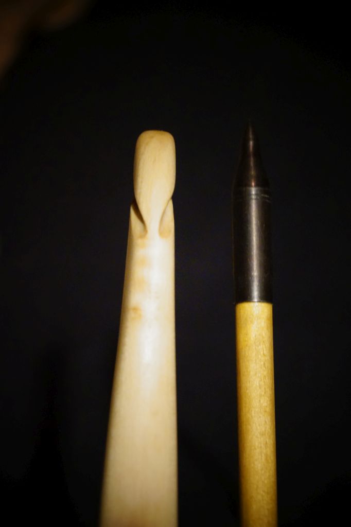

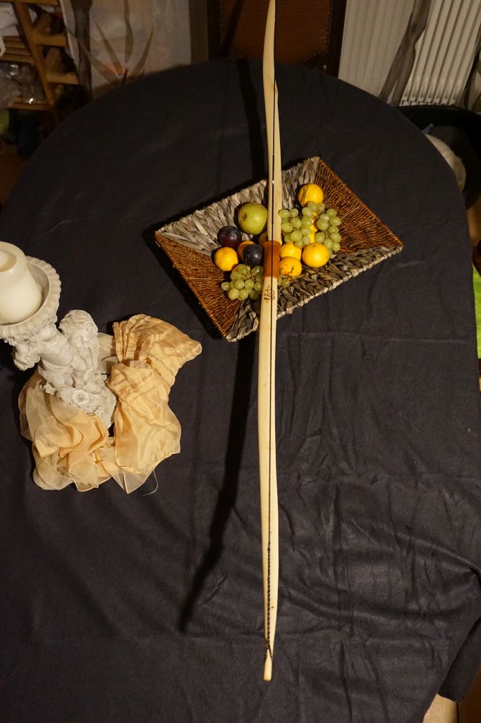

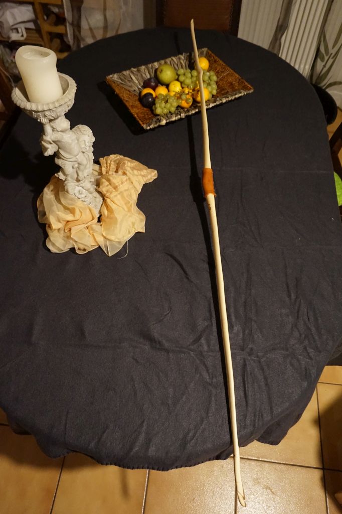

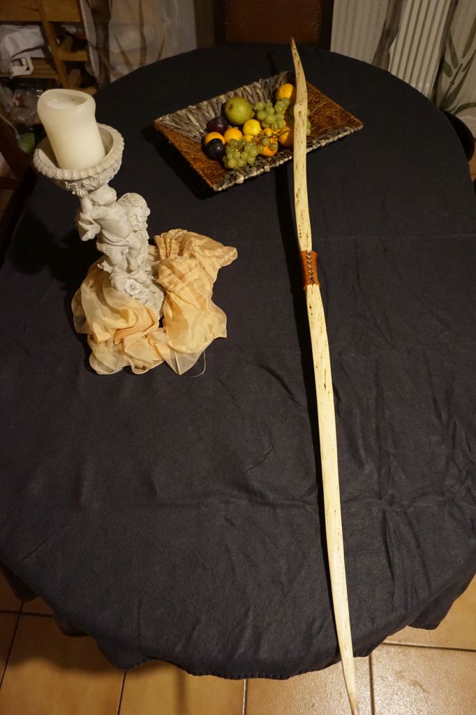

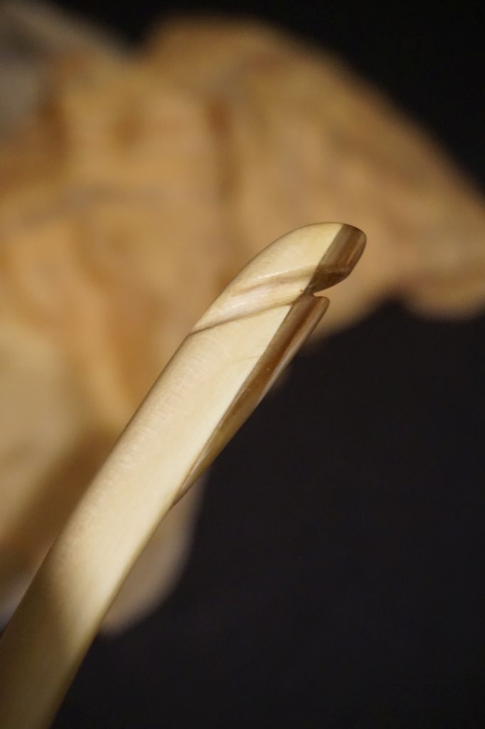

mein Patenkind wünschte sich zu Weihnachten ein Schlangenbogen.Ihr Wunsch war mir Befehl ;D . Ich hatte noch ein Stück Holunder, der von einem anderen Projekt übrig geblieben ist in passender länge.Der Bogen lässt sich gut schießen und 18# konnte die gerade so ziehen.
Hier die Daten
Holz: Holunder
NzN: 57" (146cm)
Gewicht: mit Sehne 300g
Zugewicht: 18#@22"
Nocken: Kuhhorn
Pfeilauflage: Walnuß / Filz
Sehne: Dacron B50 10 Strang

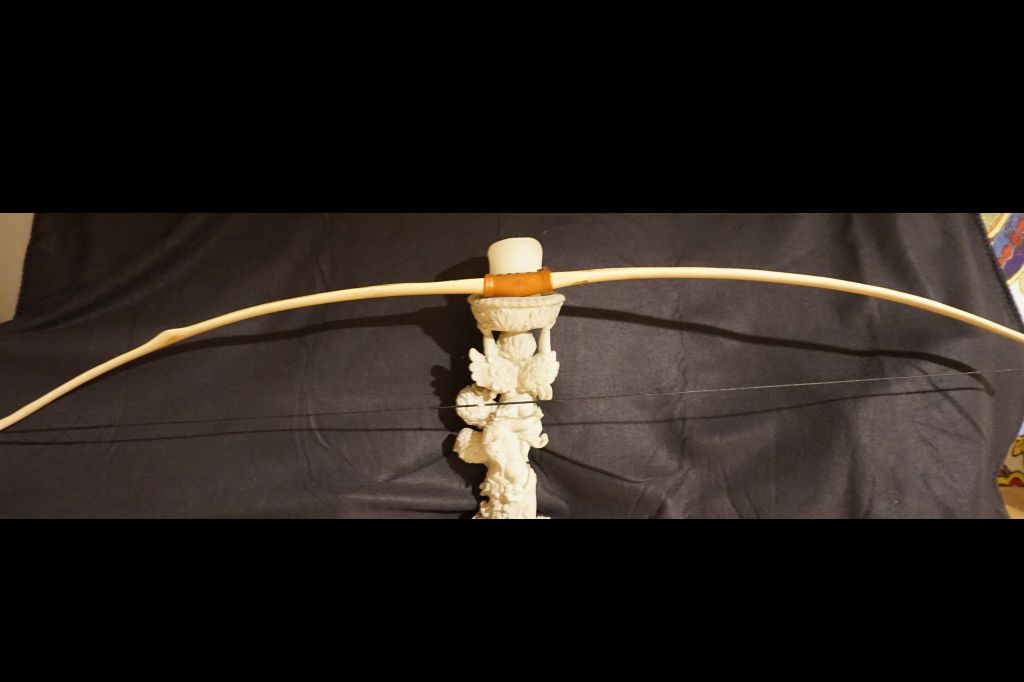

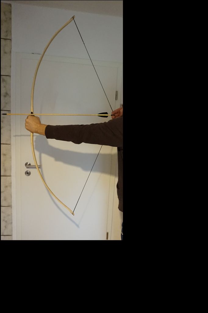

Huesches Spielzeug. Nur die Sehne ist ziemlich oversized und ein Auszugsbild waer auch schoen.
Beiträge: 3222
Hat gedankt: 7 Mal
Hat Dank erhalten: 91 Mal
Re: Snaky Kid Holunder 18# 22"
Ups , das habe ich vergessen ;)

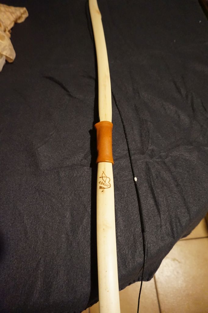

Da schließe ich mich absolut an, ein sehr hübscher Bogen. Mit der Sehne sehe ich es so wie fatz. 8 oder viellecht auch 6 Strang sollte reichen. Andererseits dürften 10 Strang ein wenig sicherer sein.
Aber bei der Gelegenheit @all:
Wie schätzt Ihr denn den Leistungsverlust bei einer zu dicken Sehne ein? Machen 2 Stränge bei einem 18#-Bogen einen signifikanten Unterschied?
Beiträge: 6708
Hat Dank erhalten: 177 Mal
Bei 18# macht alles einen Unterschied. ;D
Eigentlich sollten da 6 Straenge reichen.
Und: Seit ich den Unterschied zwischen Fastflight und Dacron erlebt hab, fass ich Dacron nimmer an. Jedenfalls ned zum Sehnenbau
Mario294
Beiträge: 193
Registriert: 10.03.2016, 19:40
Beitrag von Mario294 »
Hübscher Bogen hoffentlich wächst das Kind da nicht all zu schnell raus wäre ja schade,
Hat der noch Sicherheitsreserven falls er mal weiter ausgezogen wird? Kinder machen sowas ja gerne wenn sie mit der Zeit etwas mehr kraft bekommen :D
Zur Sehne, ich habe auf meinem 34 Pfund Hasel eine 8 Strang B50 und hatte Testweise mal eine 6 sträng drauf das würde ich aber nicht lange lassen kam mir dann doch zu gefährlich vor aber mit 8 Strang Schieße ich ihn schon eine weile.
6 Stränge durften bei dem zuggewicht sicher in Ordnung sein.
Grüße Mario

Mario294 hat geschrieben:Zur Sehne, ich habe auf meinem 34 Pfund Hasel eine 8 Strang B50 und hatte Testweise mal eine 6 sträng drauf das würde ich aber nicht lange lassen kam mir dann doch zu gefährlich vor aber mit 8 Strang Schieße ich ihn schon eine weile.
Mit 6 Strang Dacron bist du bei 34lb auf der sicheren Seite (das 6-fache des Zuggewichts reicht locker). Ob dir das dann zu dünn für die Finger ist, ist eine ganz andere Geschichte.
Bei 18lb wäre auch 4-fach Dacron mehr als genug, ist dann aber an den Fingern schon sehr dünn.

Mario294 hat geschrieben:Hat der noch Sicherheitsreserven falls er mal weiter ausgezogen wird? Kinder machen sowas ja gerne wenn sie mit der Zeit etwas mehr kraft bekommen
Ja hat er, ich habe ihn bis 23,5 " getillert , also ist er sicher ;)
Ok. ich sehe schon , ich habe es mit der Sehne ein weinig übertrieben(zwecks Sicherheit). Ich kann ihr noch eine dünnere Sehne machen, dann kan sie selbst entscheiden.
Das Mädel ist 9 Jahre und wenn sie einen neuen braucht... nun ja ich baue ihr gerne einen neuen ;D
