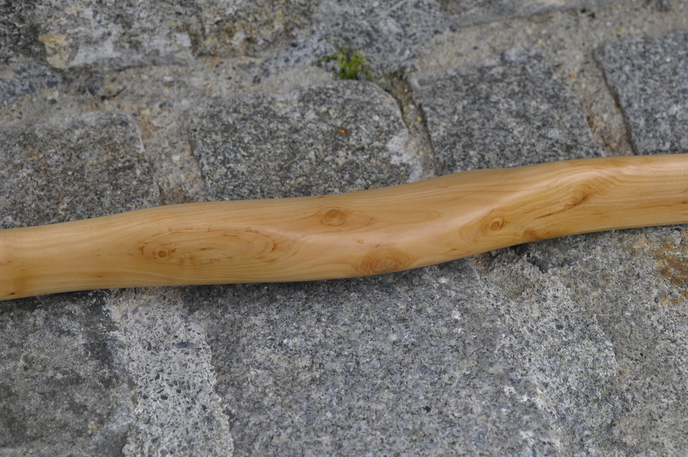

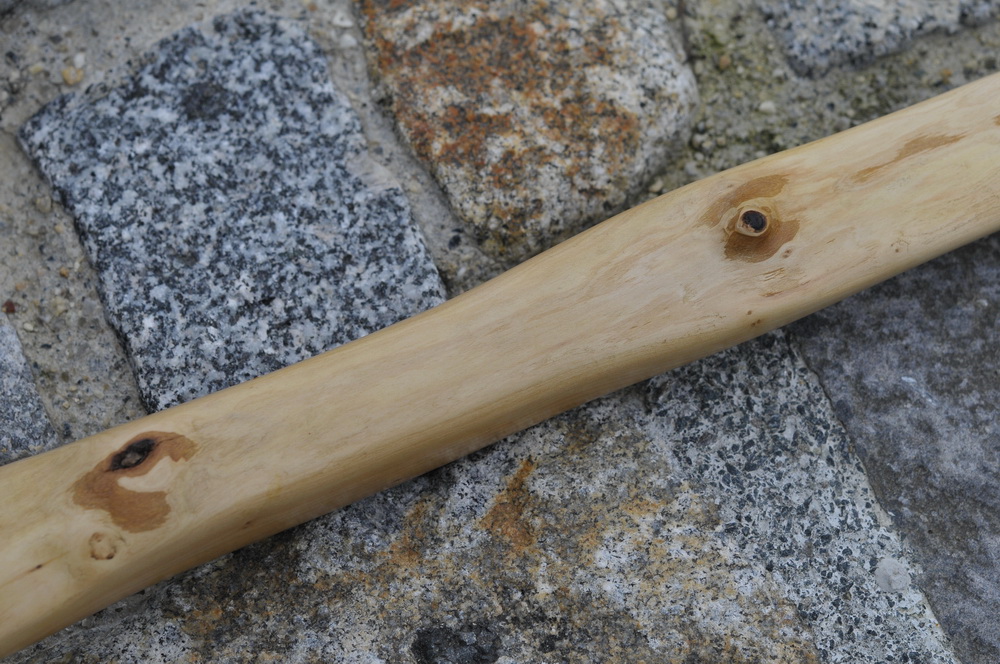

Servus, hab endlich mein Langzeitprojekt fertig bekommen - mein erster Weissdorn.
Länge 159 cm NzN, 48# bei 27".
Gewicht 540g mit Sehne. Griff 3,1x4cm; FO 4x2; Tip 0,8x1.

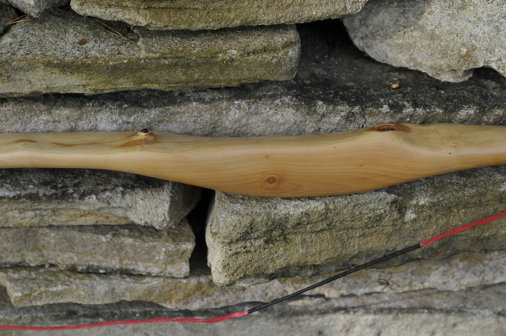

Rücken freilegen war etwas schwierig wegen der vielen Äste und Unebenheiten,
Weissdorn ist aber finde ich ein ausgezeichnetes Bogenholz.
Ja einen Propeller hat er auch, schiesst sich aber gut.

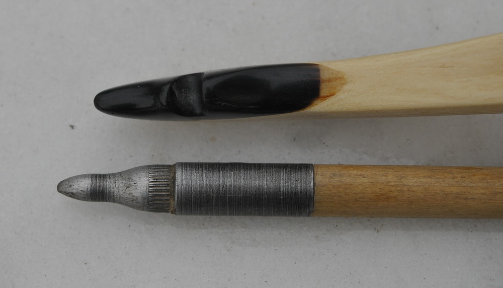

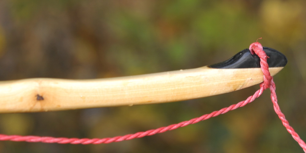

Finish Auro Hartöl, Nocken Horn vom Wasserbüffel.

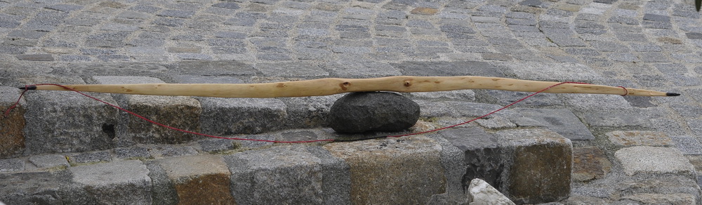

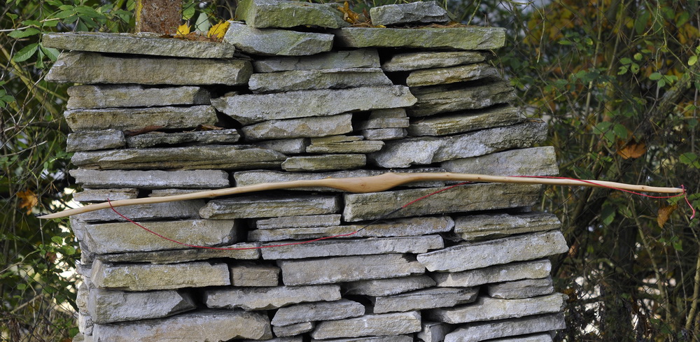

Toller Bogen, exzellente Verarbeitung!
Die Perspektive des Tillerbilds schräg von vorn ist nicht so gelungen zur Beurteilung

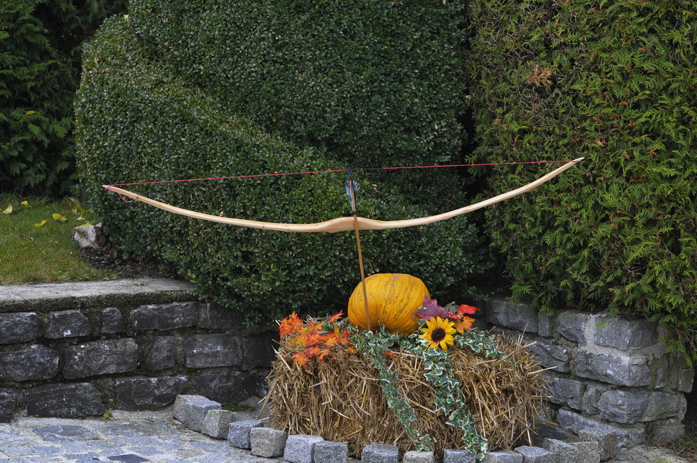

Noch ein Auszugsfoto, sind halt immer etwas blöd - Selbstauslöser - Fotografin wollt heute nicht.

Sehr schöner Bogen von dir! Gerade die zwei Äste am Griff sehen wirklich super aus! ;D

Tiller und Nocken gefallen mir.

Jawoll, ein sehr schöner, uriger Bogen. Zuerst dache ich, der biegt zu griffnah, aber das abgespannte Bild erklärt dann auch, warum das so aussieht.
