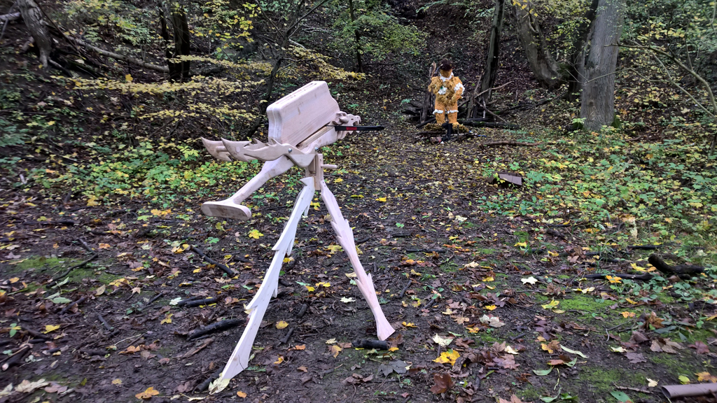

Hey hey alle zusammen.
Ich möchte die Gelegenheit nutzen um euch mal mein aktuelles Armbrustprojekt zu zeigen.
Ich habe ja schonmal eine Repertierarmbrust gebaut und trotzdem ist die hier wieder etwas anders.
Diesmal wird es eine Armbrust wie sie vermutlich zur Burgverteitigung eingesetzt wurde.
Deshalb auch die Lafette :D Aus Kostengründen habe ich hierfür einen Bogen aus dem Zubehörhandel genommen (175 lps)
Gebaut wird die Armbrust aus Buchen und Eichenholz.

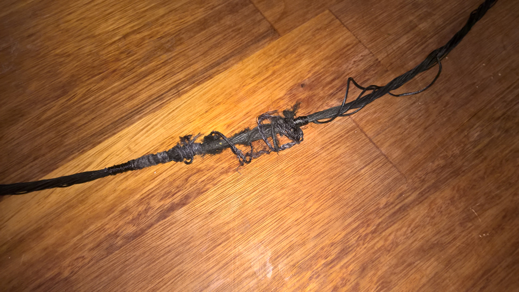

Diesmal hat das Magazin eine Kapazität von ca. 50 Bolzen und diese werden diesmal auch befiedert sein und die Armbrust feuert bei jedem Schuss zwei Bolzen ab. Die ersten Schussversuche hat sie ganz gut überstanden ..allerdings taugt die mitgelieferte Sehne überhaupt nicht für diesen Armbrusttyp. Durch die "Verschränkung" beim Repertieren rubbelt sich die Mittenwicklung extrem schnell ab. Also werde ich da eine neue Sehne bauen.
Habt ihr Erfahrungen welches Wickelgarn extrem abriebfest ist? Die "Gleitflächen" auf der Armbrust werden zwar noch mit Trockenschierstoff behandelt werden... aber trotzdem will ich ne Sehne haben die mindestens 500 Bolzen aushält.

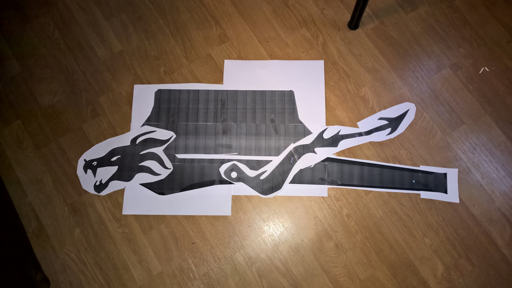

...die "sägeschablonen"

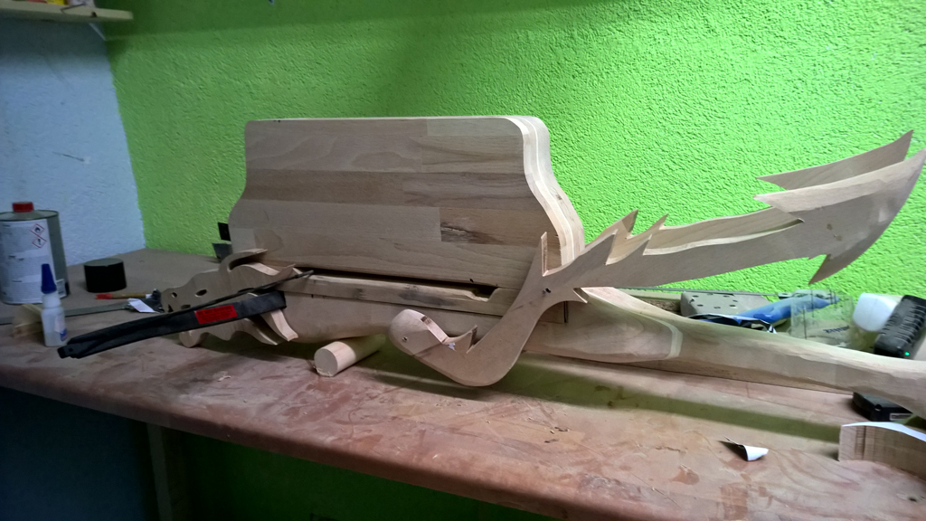

.."zusammengesteckt"

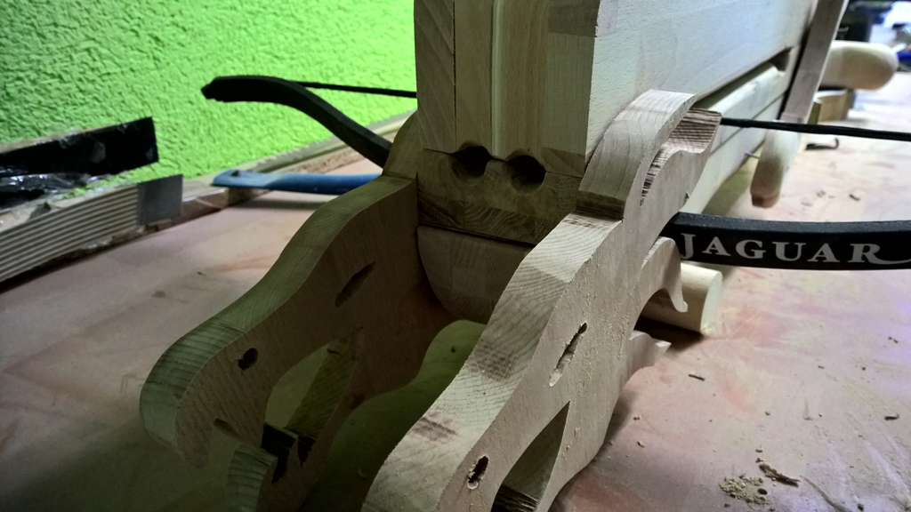

...selbsterklärend
...selbsterklärend
..erste Testschüsse
..erste Testschüsse
..die Sehne nach 20 Bolzen

Schönes Teil. Ich habe gute Erfahrung mit dem "Halogarn" gemacht. Ist sehr stabil und gibt es in verschiedenen Stärken. Ich habe auch schon gehört das manche ihre Mittenwicklungen mit Heisskleber haltbarer gemacht haben. Hab ich selber aber noch nicht ausprobiert.
Steven

Wie wird die Sehne denn gehalten? Bei billigen Armbrusten sieht man häufig die Sehne hinter einer Art Schnäpper eingehängt der zum Auslösen nach unten gezogen wird. Also ein runder Stahlbolzen. Dabei rutscht die Sehne beim Abzug über eine scharfe Kante und der Verschleiss ist sehr gross.
http://www.act.com.sg/dominion/images/t ... ssbow2.jpg
Die runde Nuss oder auch in abgewandelter Form ein abkippender Bolzen ist da die schonenste Art des Auslösers.
Ein Zangenschloss ist da sicher auch noch besser. So sind ja auch die Releases bei den Compoundbögen aufgebaut.
Ich kenne das Problem auch, eben von einer billigen Armbrust her. Da ist der Abzug so scharf, da hält die beste Wicklung aus BCY Wickelgarn gerade mal 10 bis 20 Schuss. Die ursprüngliche Wicklung aus Brownell No.4 hat es teilweise auf nur 5 Schüsse gebracht

Nee..das Problem ist hier ein anderes und nicht mit einer normalen Armbrust zu vergleichen. Die "Qual" für die Sehne ist der Repertiervorgang. Bei dem wird das ganze Magazin incl. Sehne nach oben und vorne geschoben. Dadurch ist ne extreme Reibung auf der Sehne...und das obwohl sich der Bogen zum Teil mit nach oben dreht.

@Fichtenelch: Der Bogen ist arg nach unten verkippt, da muss die Sehne natürlich stark rubbeln. Läßt sich das nicht mindern?
Zum zweiten: Ich würde auf der "Gleitbahn" der Sehne Einlegarbeiten einfügen ,z.B. aus Knochen (selbstfettend) oder Horn und diese auf Hochglanz polieren. Dies mindert die Reibung.
Ich würde eine geflochtene Wicklung aus Fastflight nehmen, die zuvor in warmen Olivenöl getränkt wurde. Dann sehr fest wickeln.

Im Filmchen ist gut zu sehen wie das Magazin beim laden mit dem Hebel stark angehoben wird. Das scheuert mächtig an der Sehne. Die Frage, muss das Magazin so stark gehoben werden? oder ist dies nur weil es in der hinteren Aufhängung dem Radius des Hebels folgt.
Technisch ist es sicher lösbar, dass das Magazin möglichst parallel läuft, ohne dermassen an der Sehne zu scheuern.
