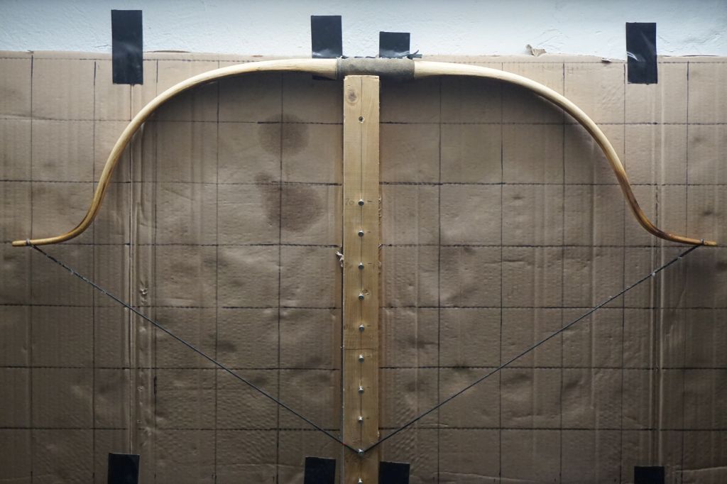

Ich habe heute nach 250 Schuß die Bögen nochmal getillert und überprüft, sowie die Zuggewichte überprüft. Keiner der Bögen hat sich verändert, was mich zufriedenstellt. Ich habe heute nochmal geschossen und wie man sieht die Streuung nicht groß... der Rest liegt am Schütze ;D
Schußbild mit meinem Hickory Bogen
der aktuelle Tiller vom Bogen meiner Frau
Wie gewünscht mein Bogen im vollen Auszug

Na da haben wir schon schlimmere Erstlingswerke gesehen. Meine inbegriffen. Der Griff am Hick ist ein bissl lustig, aber wenn du erstmal durch die Praesentationsecke ein durch bist und ein paar Boegen gebaut hast....

Hallo, willkommen in der FC! Schöne Vorstellung, Bogen sehen handwerklich gut aus, (was bei nem Gitarrenbauer aber auch erwartet werden darf). ;) ;D
Der Hickory hat nen klassischen Fehler, den HICKORY zum Glück vmtl. aushalten wird:
Der Schussfenster-Bereich wird schmaler, aber NICHT entsprechend genug dick!
Lass nächstes Mal die Dicke des Griffes im gesamten Schussfenster-Bereich noch voll durchgehen und werde erst dann dünner.
Weniger zähe Hölzer als Hickory könnnten dass sonst "übel nehmen"... ;)
Die Dicke-Übergangszone vom Griff zum Wurfarm soll über die breiteste Stelle des Wurfarms noch einige cm hinaus gehen.
Und der Pfeil soll unmittelbar über der Hand auf-/anliegen.
