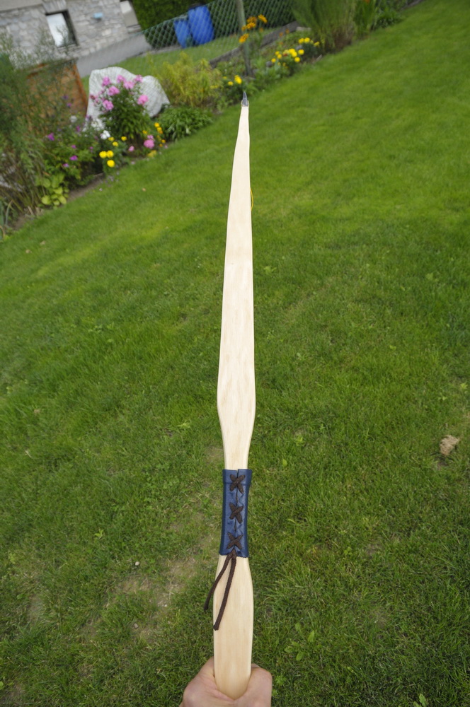

hab mich auch mal an einen Bogen für Kinder versucht.
War anfangs ein Flachbogen mit 170 cm und 50# hatte aber Kompressionsrisse, so hab ich ihn heruntergetillert, war aber nicht einfach so viel wegzunehmen.
Die Daten: 145 cm NzN, 380g, Pyramide von 4,2 auf 1 cm.
Zuggewicht 23# bei 24 ".
Finisch Shellack mit Auro Hartöl.

Die Gestaltung der Overlays ist, wie ich gelernt habe, Dein Stil und begründet sich auch auf Robustheit beim Abstellen des Bogens. Das finde ich sehr nachvollziehbar. Aber was ist denn unter den Overlays? Sind das die vorläufigen Sehnenkerben?

Die Kerben unter den Overlays sind die alten Tillerkerben, da der Epoxykleber schwarz ist sieht man sie halt mehr.
