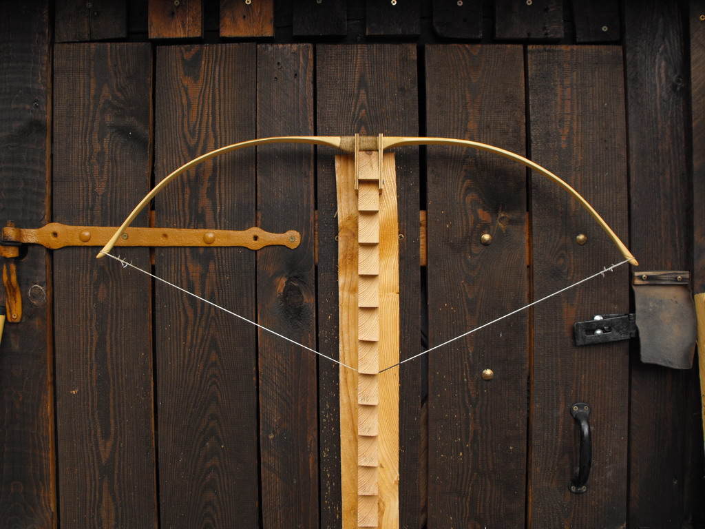

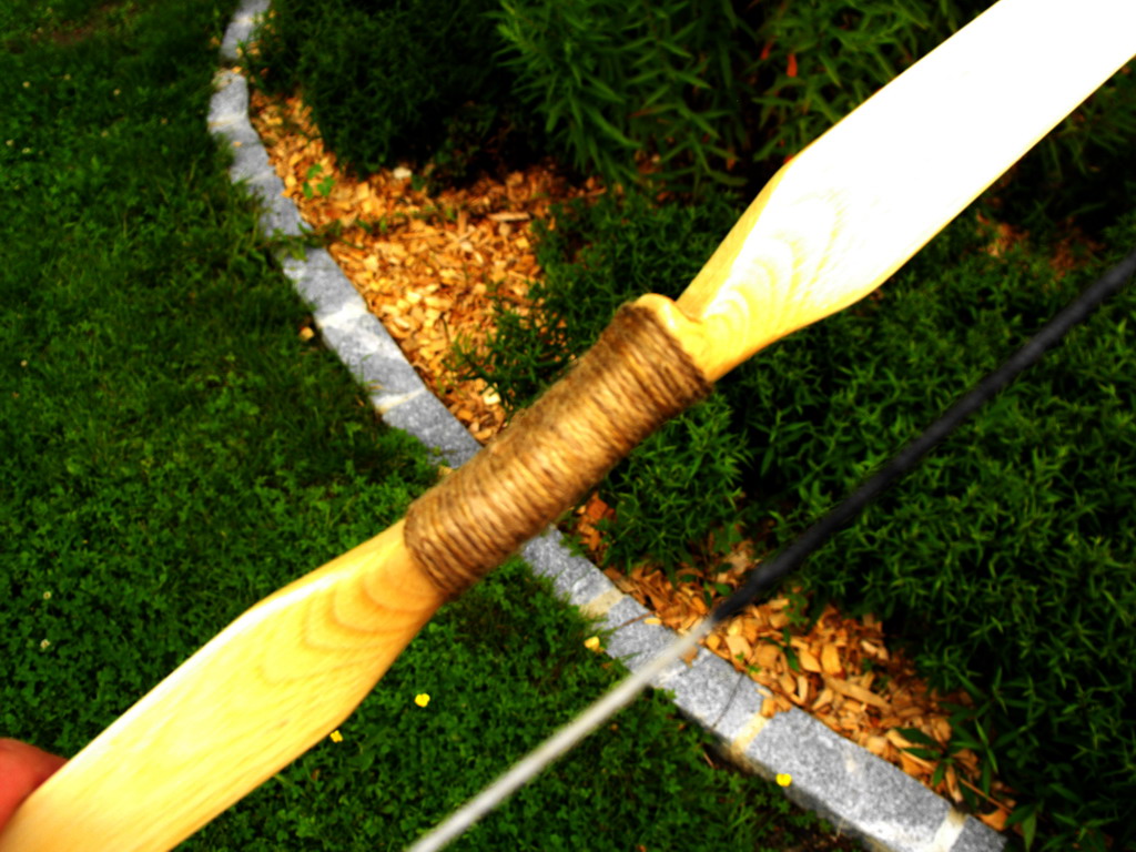

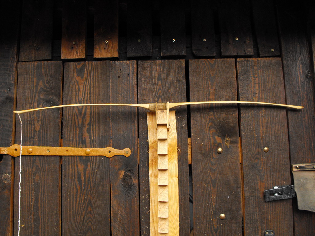

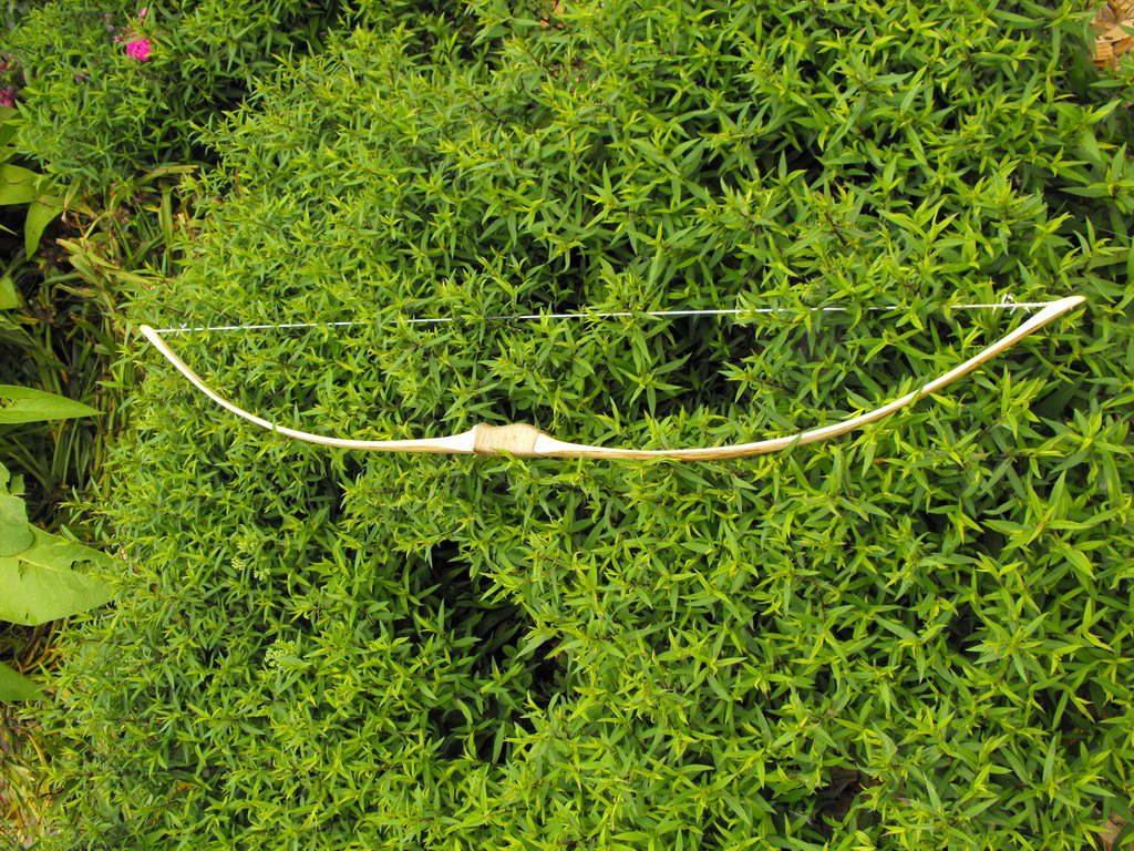

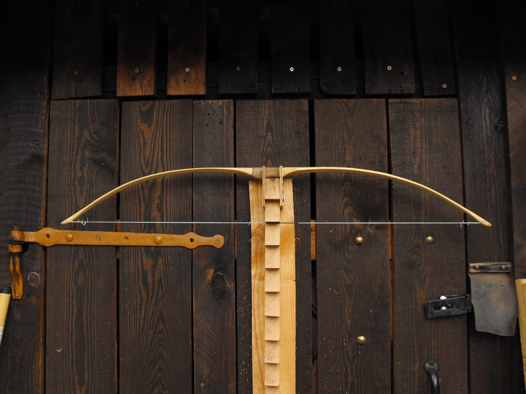

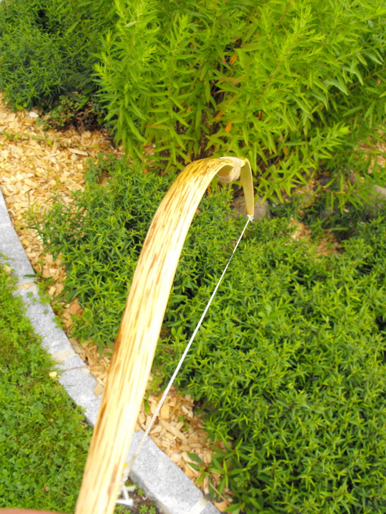

Hallo zusammen.
Habe mal einen Kinderbogen für meinen Junior zurechtgebastelt.
Material ist Haselholz, Zuggewicht 6,5Ibs bei 15" Auszug.
Abgespannt, NtN, 100cm.
Finish: mehrere Lagen Leinöl.

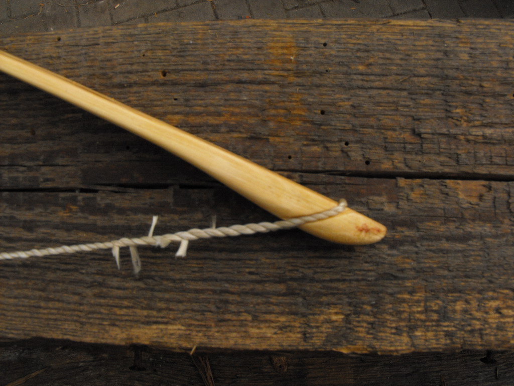

Nocke oben.

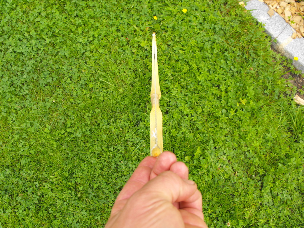

Nocke oben.

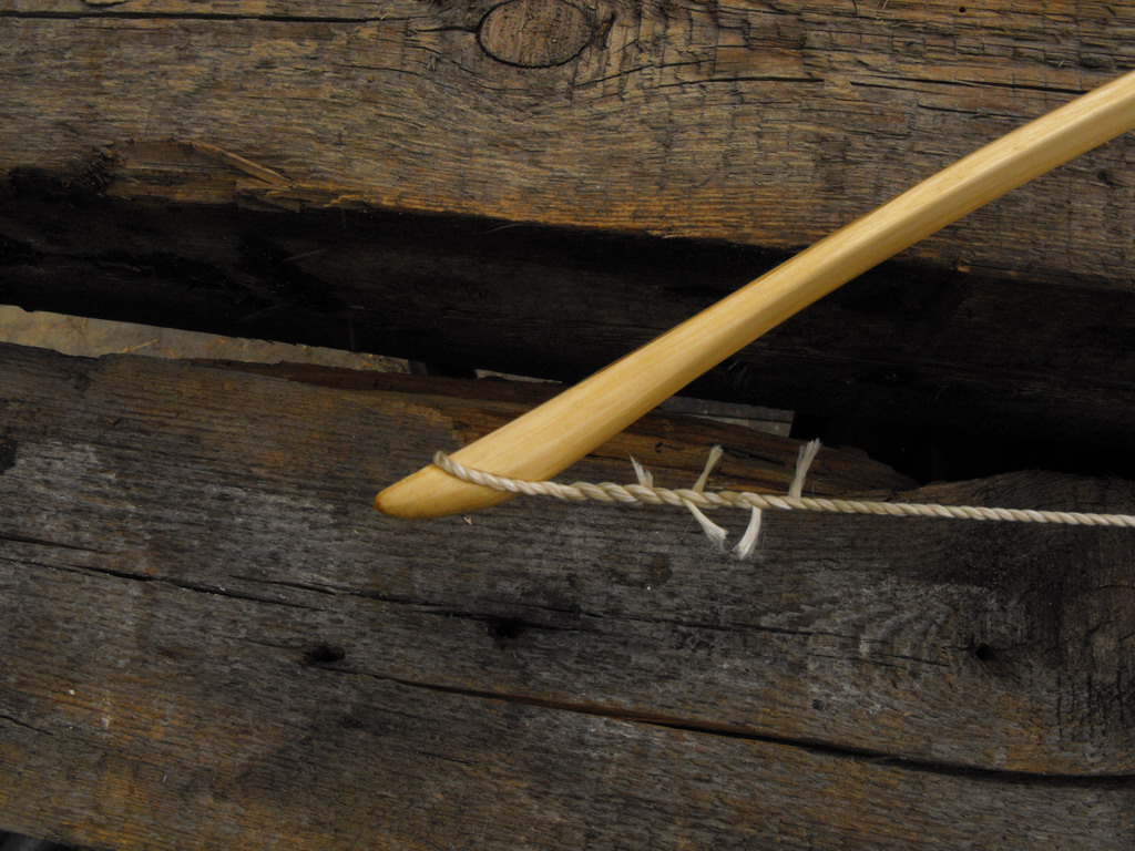

Nocke unten.
Nocke unten.
Nach dem Abspannen.

Hoffe, er gefällt ein wenig!? 8)

Chiq. Mit so etwas ähnlichem (eigentlich sah der genauso aus, nur daß er aus Ulme war und die Tips dünner ausliefen) hab ich in dem Alter auch angefangen. Gewicht hättste ruhig auf 10 Pfund lassen können - geht.

Hübscher Stöckchenwerfer, da wird sich jemand mächtig freuen! :)
Die Enden kannste noch deutlich dünner machen und so das Gewicht reduzieren, das gibt noch etwas mehr Geschwindigkeit (auch wenn das bei nem Kinderbogen natürlich nicht oberste Priorität ist) und reduziert den Handschock.

Danke danke :D
Werde den Tipp mit den Tips bei dem Nächsten beherzigen ;)
