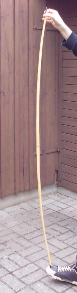

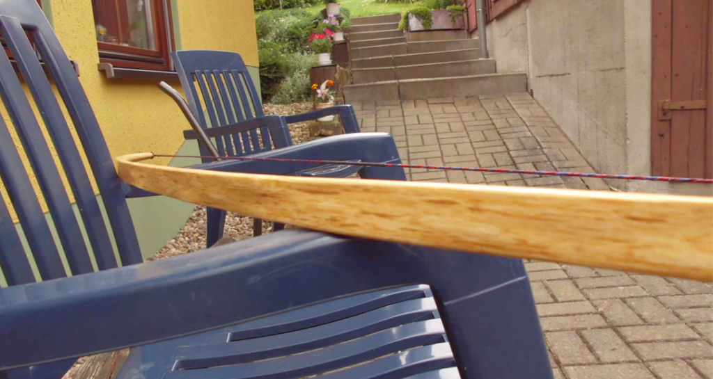

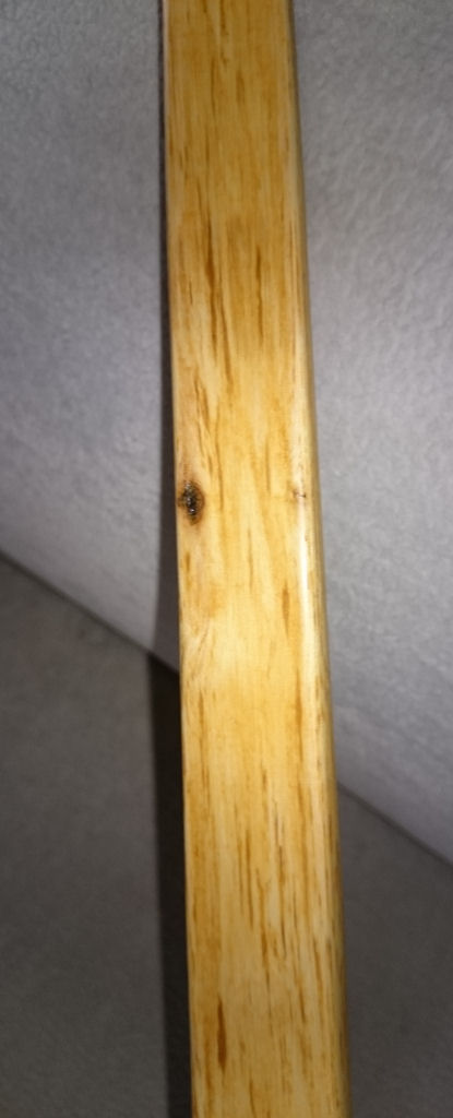

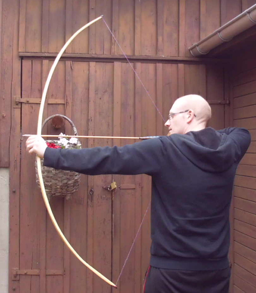

Ich hatte ja schon vorgewarnt http://www.fletcherscorner.de/viewtopic ... 1636f0c3ca und jetzt ist es soweit, meine erste Präsentation steht an. Ich denke aus dem Reststück Hickory ist noch ein ganz passabler Bogen geworden auch wenn der Tiller noch ausbaufähig ist ::) . Aber ich bin erstmal ganz zufrieden damit und freue mich das ich mal nen eigenen Bogen zum Schießen habe. ;D
Mit 30# bei 27" ist er noch etwas stärker geworden als gedacht. Es wird doch nicht an meiner 5€ Kofferwaage gelegen haben...
Daten: NtN ca. 163 cm
2,5 x 1,9 cm am Griff
1,0 x 1,2 cm an den Nocken
Sehne 12 Strang Dacron B50
Finish 3x Leinölfirnis + Lausitzer Ocker
MfG
LR

Hallo LemanRuss, der sieht doch ganz ordentlich aus, vor allem für den ersten Eigenbau :)
Der obere WA scheint mir etwas zu stark zu sein, ist aber bedingt durch die schräge Bogenhaltung für mich nur sehr schwer zu erkennen.

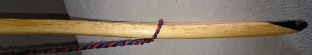

Ich glaube die Nocken könnten etwas dezenter sein für mein Geschmack,zum tiller kann ich nix sagen da fehlt mir noch das Auge für.

Die Overlays könnten wirklich dezenter. Eventuell auch nur abgerundeter. Tiller ist halt ausbaufähig. Aber kein Bogenbauer ist vom Himmel gefallen.

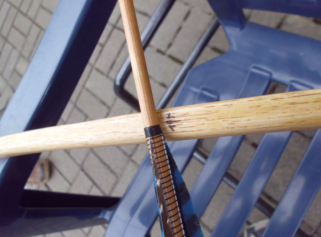

mir gefällt dein Bogen auch, hast du gut hinbekommen. Mir kommt der obere Wurfarm auch etwas zu stark vor. Eigentlich sollte der Untere ein büschen stärker sein. Aber wenn die sich Pfeile ordentlich vom Handrücken abheben, ist alles gut.

Zum Thema oberer Wurfarm. Da bin ich mir noch nicht sicher, vielleicht drehe ich ihn noch rum obwohl er sich so rum besser schießt. Das Griffleder wollte ich auch erst machen habe mich aber für ein ganz schlichtes Design entschieden. Er hat auch etwas Handschock mal sehen ob ich noch ein Leder nachrüste.
Die Nocken habe ich bewußt am Rücken gerade belassen, weil sie am Bauch schon Kreisrund sind und ich ihn so hübscher fand...ich denke beim nächsten Bogen wirds vielleicht anders herum.

Für mich sieht's ein bischen so aus, als würden beide WAs (insb. der untere) einen kleinen Knick am äußeren WA-Viertel haben, kurz vor den Tips. Was meinen die Experten?

Das habt ihr richtig erkannt. Wie bereits im Bauthread erwähnt ist im oberen bereits eine leicht deflexe Stelle vorhanden.Der untere ist bisschen geschraubt und es sieht auf dem Foto wie ein Knick aus. Wie gesagt werd ihn noch mehr schießen und das im Auge behalten.
