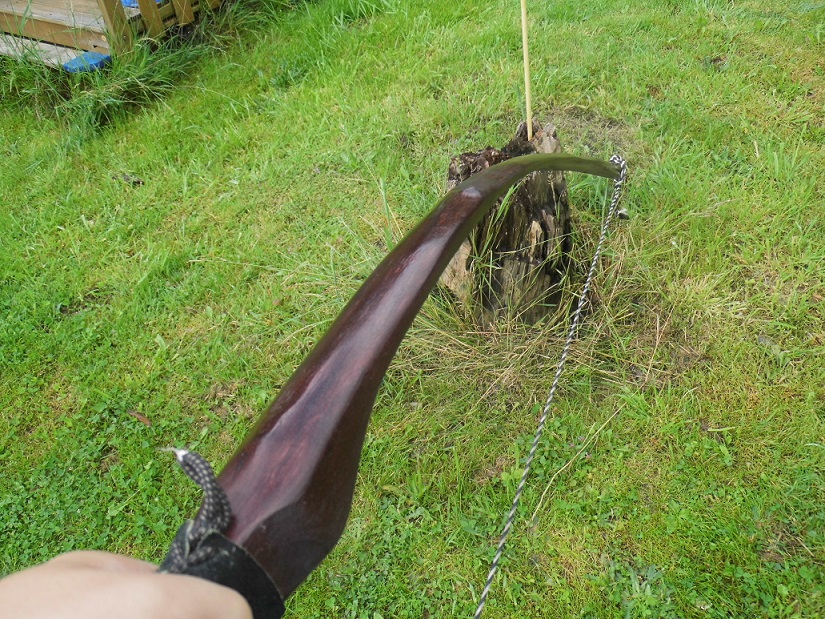

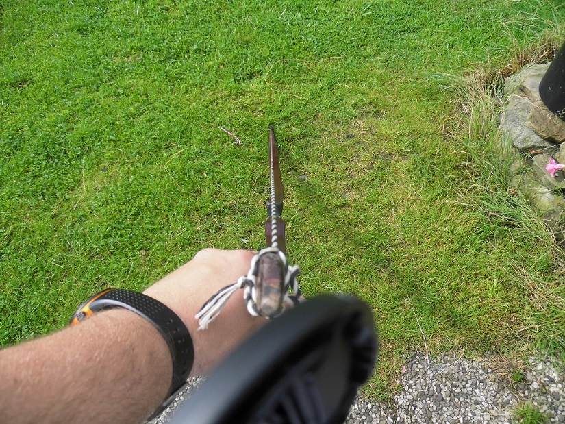

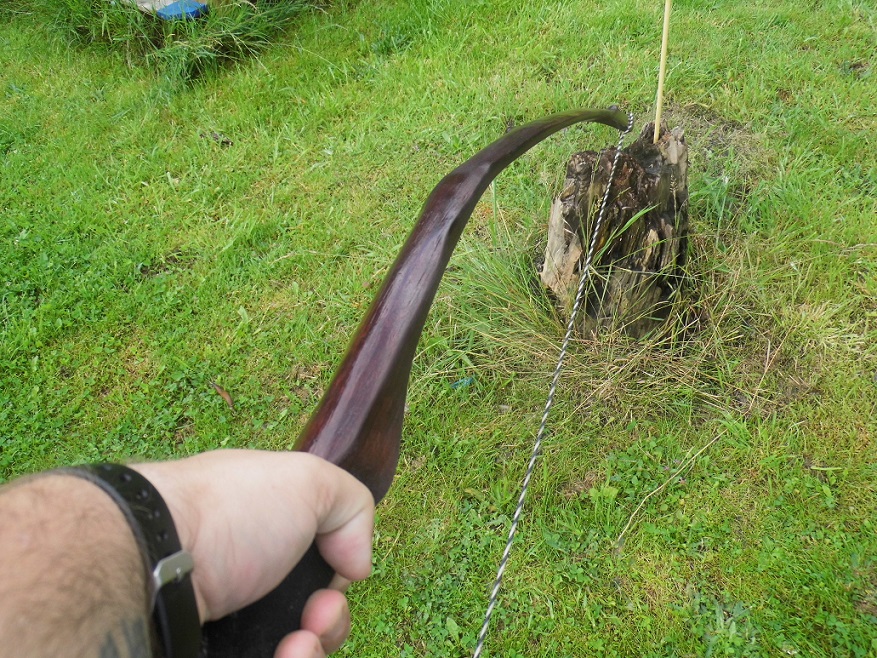

WA oben
WA oben
Sehnenlage
Sehnenlage
WA unten 2" kürzer
WA unten 2" kürzer

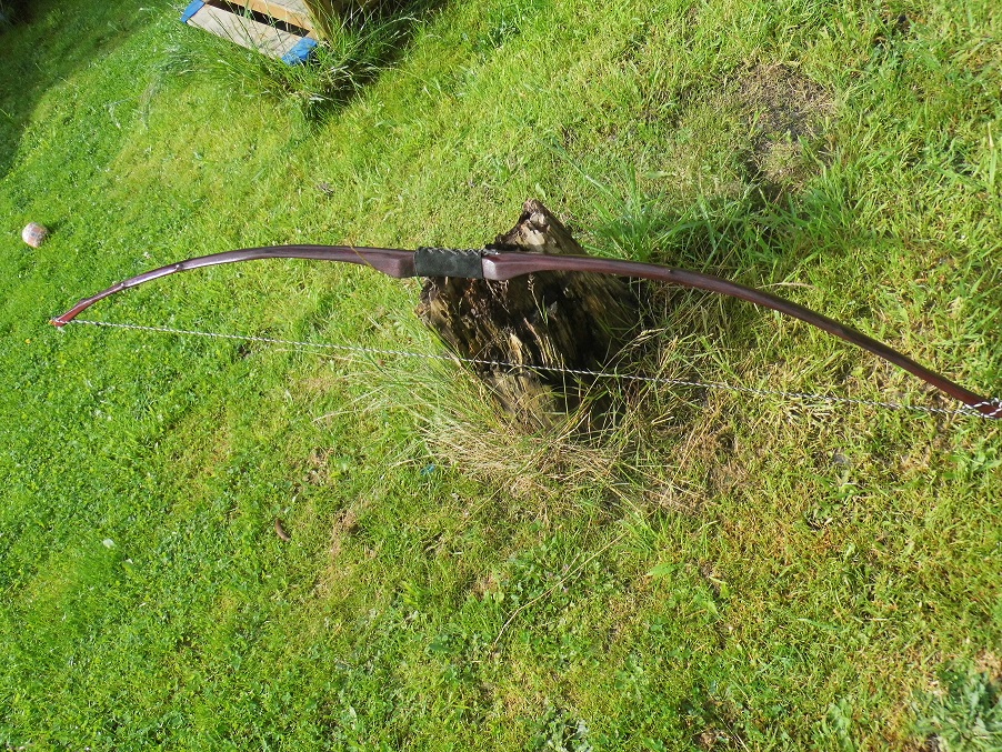

Kannst du vielleicht noch ein Foto vom abgespannten Bogen von der Seite zeigen.

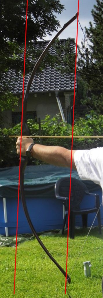

@schnabelkanne
Hier das Foto von abgespannten Bogen!!
Mfg Martin

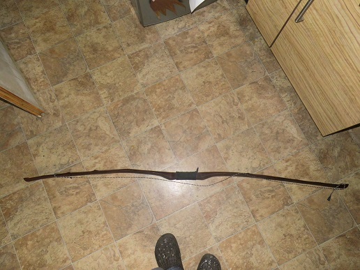

Bogen ungespannt!!!
Bogen ungespannt!!!

Re: Ugly Betty 32# 28" Haselnut

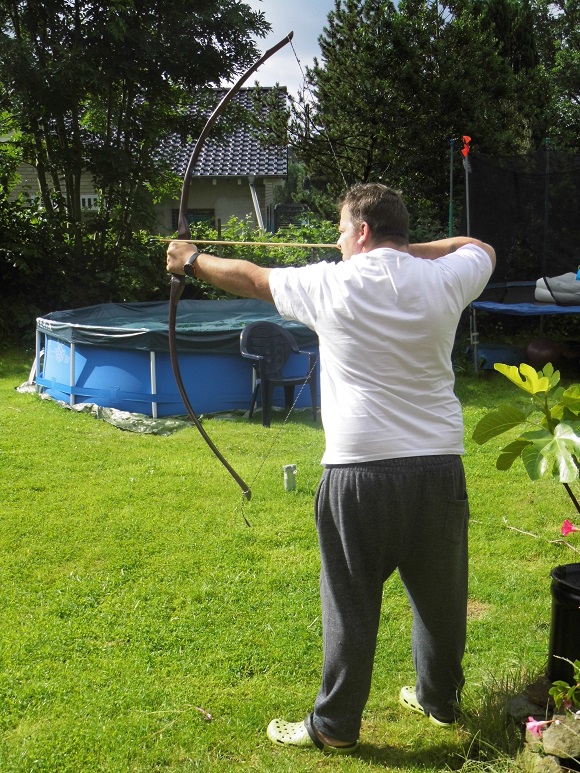

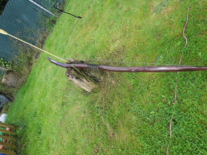

Also ugly isser definitiv nicht. Allerdings ist der untere WA zu schwach. Du haeltst zwar glaub ich den Bogen nicht wirklich in rechtem Winkel zur Kamera, aber auch so sieht's so aus, als wenn der Griff "wegkippt".

Ich finde Deinen Bogen gelungen. Außerdem ist es sehr cool, wie Du durch das Tal der gebrochenen Bögen gegangen bist ohne aufzugeben.
Mahagonibeize und Lackierung ist geschmacklich nicht so ganz meins, aber die violetten Verfärbungen, die Du erwähnt hast, sind ein guter Grund so etwas zu machen. Ich habe einen Hasel mit diesen Verfärbungen nur geölt. Das sieht nicht toll aus. Da ist Deine dunkle Lösung definitiv besser und der Bogen sieht auf jeden Fall wertig aus.

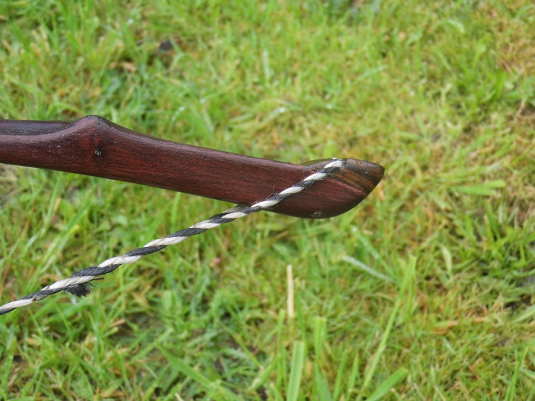

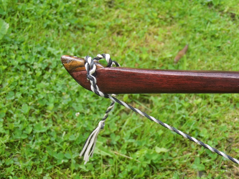

Bist Du mit den Overlays zufrieden oder wäre es eine Option, sie etwas flacher zu machen? Ich kann mir vorstellem, dass Du damit ein wenig Gewicht an den Tips sparen kannst. Vielleicht könnte das einen kleinen Performance-Gewinn bringen. Aber um mich zu outen: Ich habe noch nie Overlays verbaut. ;)
Last but not least der untere Wurfarm: Ich habe den Eindruck, als ob er in Richtung Griff ein klein wenig schwächelt. Wenn es mein Bogen wäre, würde ich ihn aber so lassen. Mal sehen, ob jemand Berufenes eine andere Meinung dazu hat.

Tillerkritik: Außen mehr biegen lassen! Biegung zu nah am Griff.

Auch werde ich das mit den Ästen an den Seiten nicht mehr ignorieren was ich ja getan habe wie man sieht, auch werde ich den Bogen anders in den Stave legen damit ich es vermeide Äste so na am Rand zu haben.

Balian79 hat geschrieben:Das mit den Griff täuscht,der Griff ist nicht korrekt gearbeitet habe da nicht richtig auf gepasst.
ich habe nicht gesagt, dass der Griff nicht OK ist, sondern, das der Griff wegkippt, weil der untere WA zu schwach ist. Mach doch bitte noch ein Foto im Auszug bei dem die Kaemra genau quer zur Schiessrichtung schaut und auf Hoehe des Pfeils ist. Wegen mir gerne am Tillerbaum

@fatz
Wie erkenne ich den das der untere Wa schwächer ist?
Ich versuche gerade den Unterschiede zu erforschen, liegt es an der Biegung oder woran liegt es wäre nett wenn du oder ein anderer mir mit einen Foto wo die Stellen markiert sind erklärt was falsch ist,und das wichtigste wie machen ich es besser!!!!!

Moin Balian,
hübsch geworden, die hässliche Betty, schön rustikal.
Für mich sieht es auch so aus, als würde speziell der untere WA im letzten Drittel etwas zu wenig biegen. War bei meinem 1. und 2. Bogen auch so (neben anderen Problemen, hier).
Der untere sollte immer einen Ticken schneller sein als der obere. Wenn man sich die Biegung der WA's parallel zum Griff anschaut, sieht es aber so aus, als würde sich der untere WA etwas weiter biegen, also schwächer sein. Dafür hat aber der obere wegen des tipnahen Asts etwas "Ballast"-Gewicht, was ihn wiederum etwas bremst und somit evtl. einen Ausgleich schafft.
Fazit: Wenn er gut schießt, würde ich ihn so lassen und das Gelernt im nächsten Projekt umsetzen! :)
