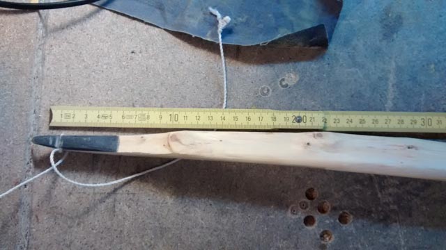

Also hier die Bider von dem Kurzen, er hat auch viele Äste.

Das Pofil ist eher oval, nicht hoch sonder so breit wie möglich.

Bei einem solch astigen Stück würde ich mir den Aufwand eines Sehnenbackings sparen.
So ein Backing braucht imens viel Zeit und ob der Bogen dann wirklich hält und gut schießt ist fragwürdig

ich würde da meinen Vorrednern zustimmen. Für ein gutes Backing brauchst Du mindestens 5 - 10 Sehnen, und jede ist eine halbe bis eine ganze Stunde Arbeit, noch ohne das eigentliche Aufkleben. Die Astlöcher machen das Belegen schwierig, und ohne Recurves wirst Du nicht auf Deine Auszugslänge kommen ohne starkes Stacking, selbst wenn der Bogen es aushält.

Hi wieder..hmmmm, was du da hast ist eigentlich nicht so optimal. Was ich in deiner Stelle machen würde, weil ich es weiss wie das ist, wenn man am anfang ist, und unbedingt einen Bogen aus etwas machen möchte. ICh bin auch einer der nicht so einfach aufgibt wenn es um schwierige Holz stücke geht.
1. Die tips ein bisschen flippen..nicht sehr viel, aber wenigstens ein bisschen..5-7cm.
2. Der Grif da, weg machen..so ein kurzes Stück muss unbeingt auch in der Mitte biegen können.
3. Hanf Backing. Das Material ist stark genung um den Bogen zusammen zu halten, und etwa enlich mit der Sehne..also die Arbeit ist irgendwie enlich...du muss auch diese Fasern kämmen, und genau so wie die Sehne auf den Rücken liegen. Auch mit Hautleim, etc. Es dauert aber nicht so lange, bis alles trocken ist..ein Paar Tagen nur, bis der HAutleim trocken ist.
4. Den Bogen so gut wie möglich tillern...du kannst hier Bilder weiter posten, und di wirst mit sicherheit geholfen.
Du solltest aber keine grosse Erwartungen haben oder so..das holz ist wirklich nicht so gut.
Nur für Erfahrung, das würde ich machen :). Die Geschichte mit der Sehne, ist zu kompliziert, und es lohnt sich wirklich nicht.

@Matthias: ich kann mich den Ausführungen von Akila weitestgehend anschließen.
Der Bogen ist nicht wirklich geeignet für den doch recht aufwändigen Sehnenbelag. Zu kurz, zu dick, zu knubbelig.
In der Regel sind geeignet:
Kurze, flache und breite Bögen mit rechteckigem Querschnitt und Recurves und ohne Fehler im Holz . Der Bogen sollte vorab fertig getillert sein und auch eine entsprechende Biegung aushalten. Er darf vorab gerne auch wesentlich schwächer sein, denn mit dem Sehnenbelag kann man einiges an Zuggewicht und Leistung drauf packen. Z.B. ein 150 cm langer Bogen, 40-50 mm breit, mit Recurves biegt sich bis 26" ohne Murren und zeigt einen schönen Tiller bei einem Zuggewicht von 35 lb/ 26".
Nach dem Sehnenbelag:
50 lb bei 28" und 29" Auszug ohne wesentliches Set.
