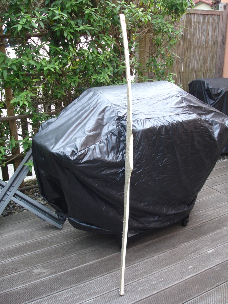

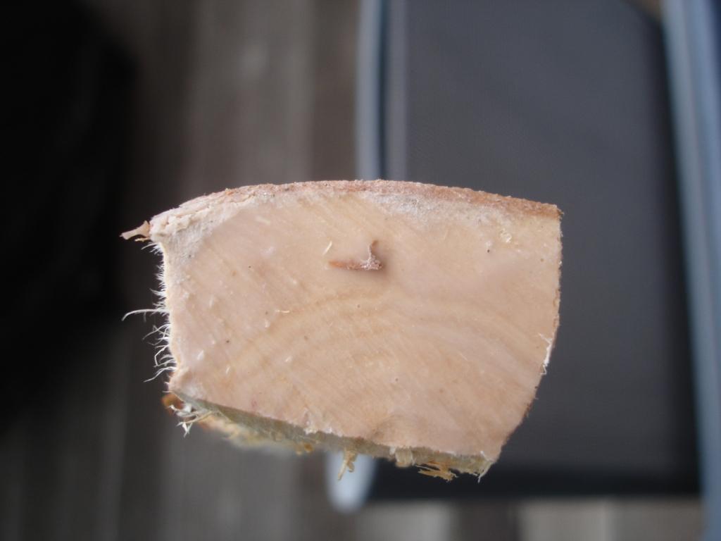

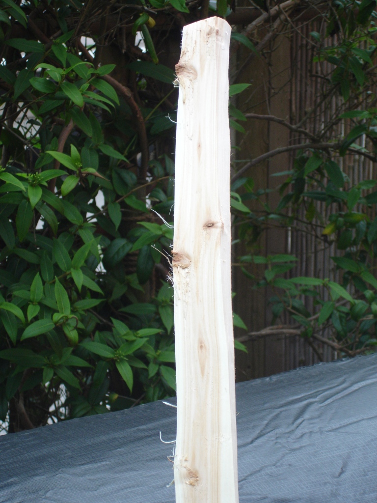

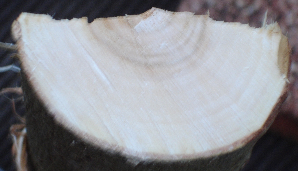

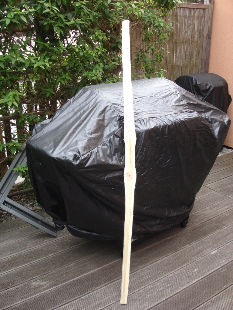

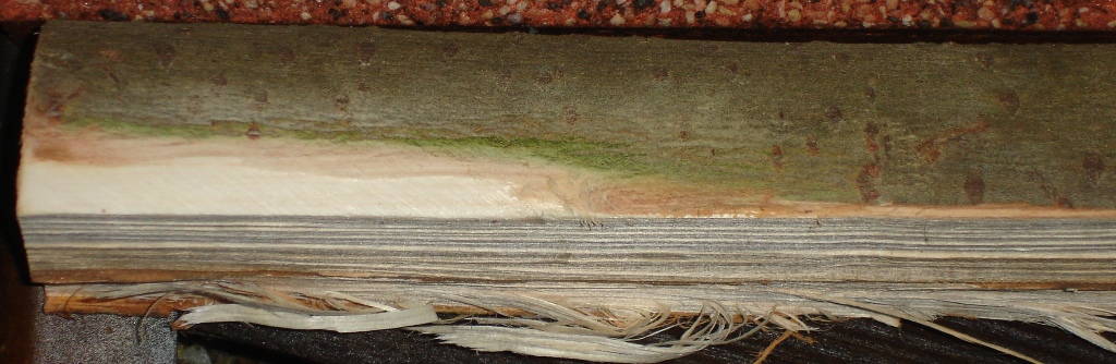

Hallo an alle Bogenbauer und/oder Interessierte.
Ich habe hier einen Bogenstave schon grob vorgehauen, den ich im Januar bekommen habe.
Mein Nachbar wusste nicht, welches Holz das ist, ich weiß es schon zweimal nicht.
Hier einige Bilder. Vielleicht weiß jemand von euch um welches Holz es sich hier handelt (ich bin ganz sicher, es wissen viele!!).
Der Stamm ist 165 cm lang. An den Fades 6,5 cm breit und 3 cm dick. An den Tips 4 cm breit und 2 cm dick.
Sooo. Jetzt müsste ich nur noch wissen welches Holz das ist und ob es sich überhaupt zum Bogenbau eignet.
Schöne Grüße an alle.
Michael
Michael

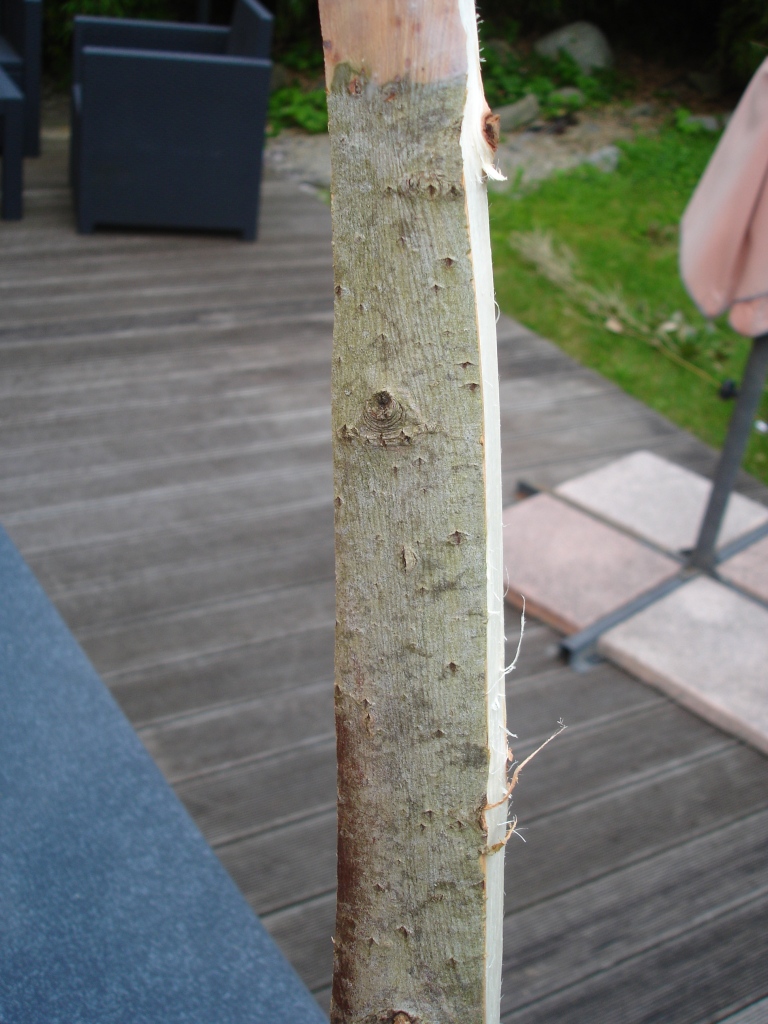

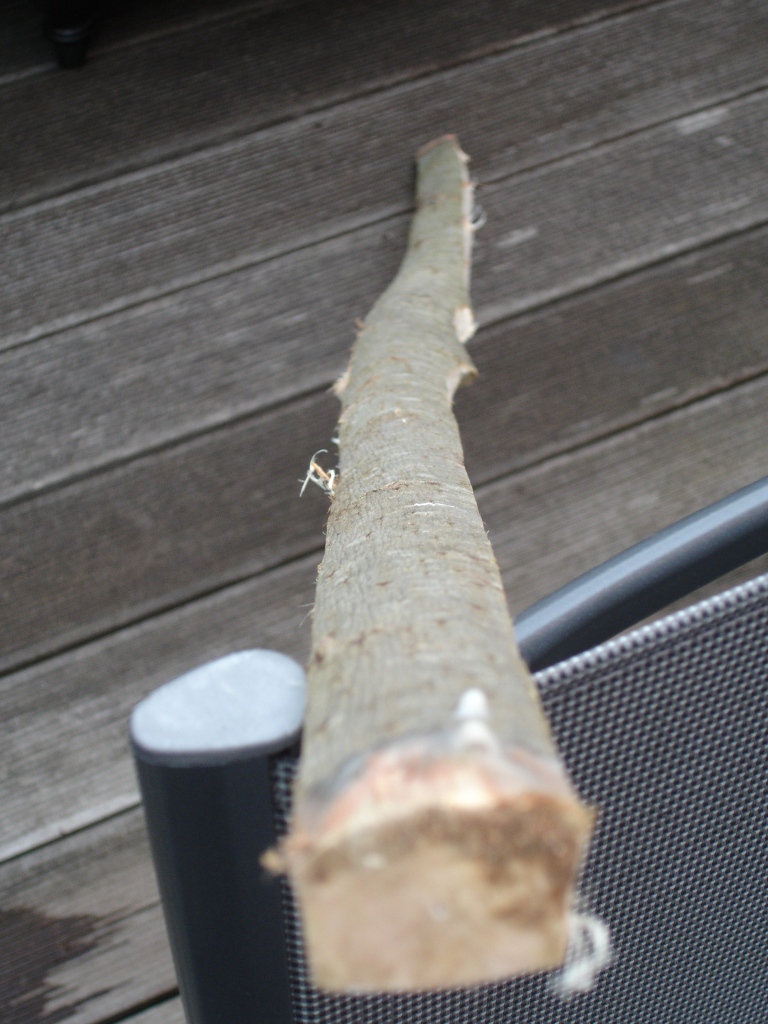

Der Rinde nach und wegen der Äste (Chinesenbärte) könnte es Esche oder Eberesche sein, der Kernfarbe nach dann vermutlich eher Eberesche, Esche mit Olivkern wäre auch denkbar ist aber selten bei dem Durchmesser.
Am Holz aber kann ich bei der Qualität der Bilder und der Holzvorbereitung garnichts erkennen.

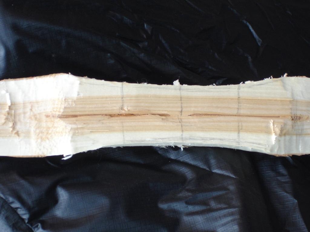

Mach doch mal bitte n sauber Anschliff an einer Seite
Lg Tom Tom

Heidjer hat geschrieben:Der Rinde nach und wegen der Äste (Chinesenbärte) könnte es Esche oder Eberesche sein, der Kernfarbe nach dann vermutlich eher Eberesche, Esche mit Olivkern wäre auch denkbar ist aber selten bei dem Durchmesser.
Am Holz aber kann ich bei der Qualität der Bilder und der Holzvorbereitung garnichts erkennen.![]()

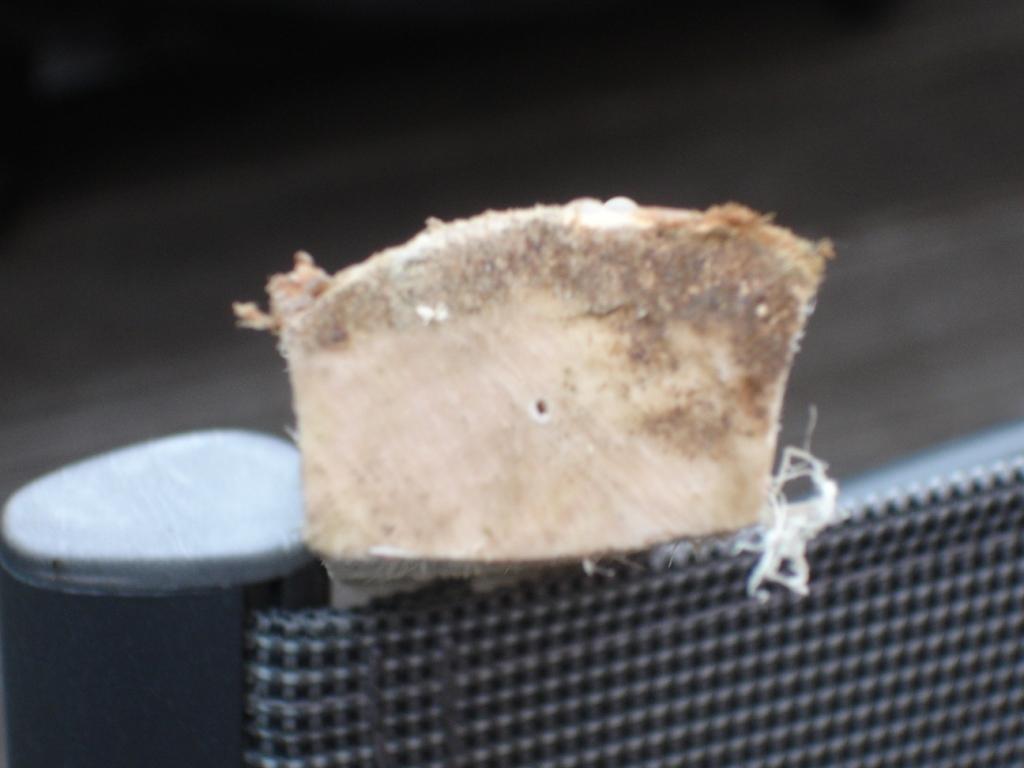

Hi Dirk. Was soll ich nochmal fotografieren, die Rinde und die Innenseite?? Haben aber die Problematik, dass zu hoch aufgelöste Bilder nicht hochgeladen werden können.
Gruß, Michael

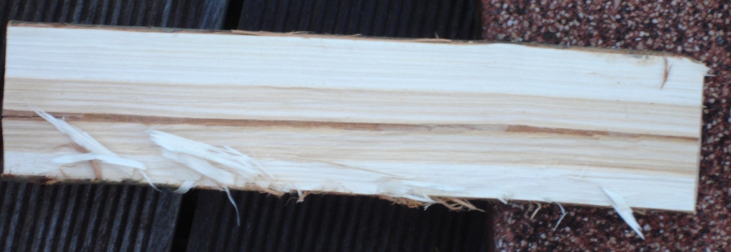

Hi Tom Tom.Tom Tom hat geschrieben:Mach doch mal bitte n sauber Anschliff an einer Seite
Lg Tom Tom
Werde anschleifen und das Bild nachher einstellen.
Gruß, Michael
PAIN is temporary - Quitting lasts FOREVER!

Wunderbar. Am besten fein schleifen (so fein wie möglich und dann befeuchten oder ölen vorm Photo machen)
Zu Photos: mach die Photos mit deiner besten kamera/handykamera lad die Bilder aufn PC und Schneid sein mit Paint zu und dann vergrößer se aufs passende
LG Tom Tom
LG Tom Tom

Der Trick bei den Fotos ist, sie nicht herunter zu pixeln bis es paßt, sondern sie bei voller Auflösung zu beschneiden bis die längste Seite 1024 Pixel hat.
Schau Dir die ersten drei Bilder an, 99% ist "unintressanter" Grill und Hecke, die 1% Rinde mit Ästen sind dafür so grob das man keine Einzelheiten erkennen kann.
Wir wollen die Poren im Holz sehen, die Falten in der Rinde, die Lentizellen, das macht den Unterschied von Hölzern aus.

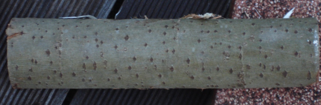

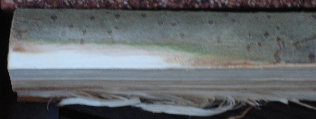

Re: Bogenholz unbekannt

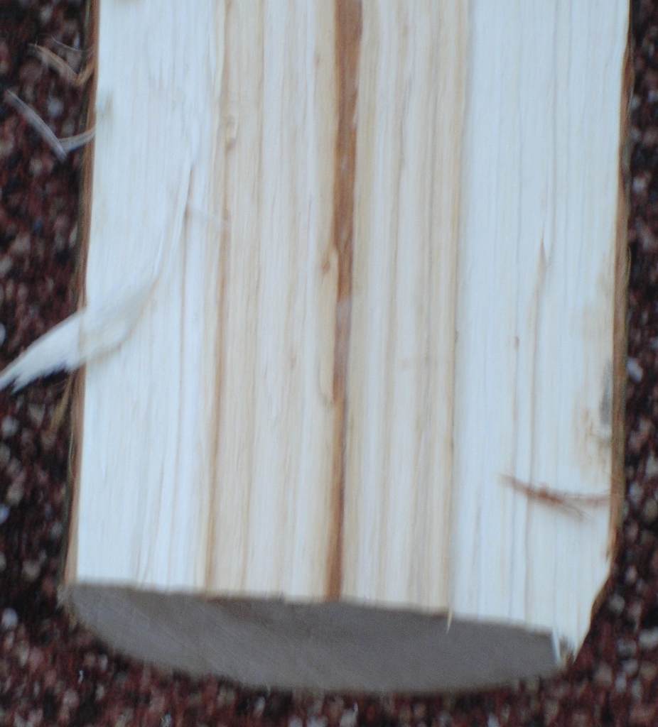

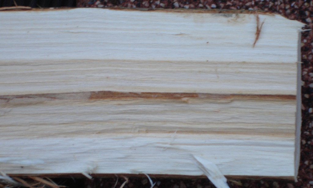

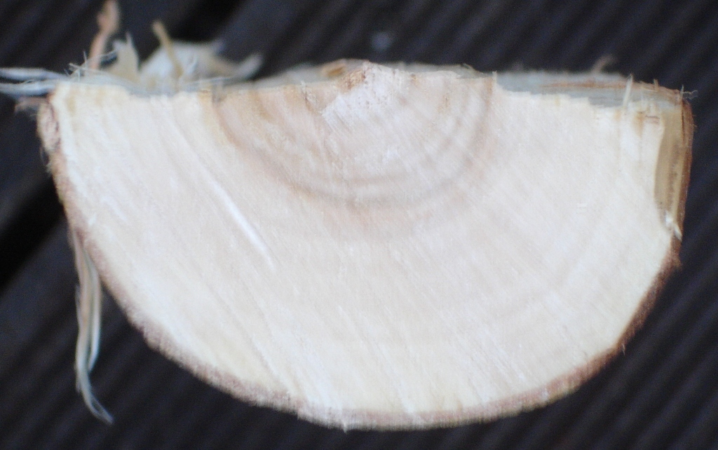

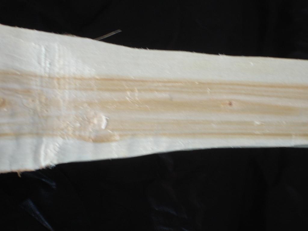

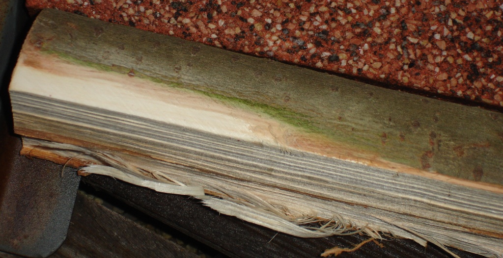

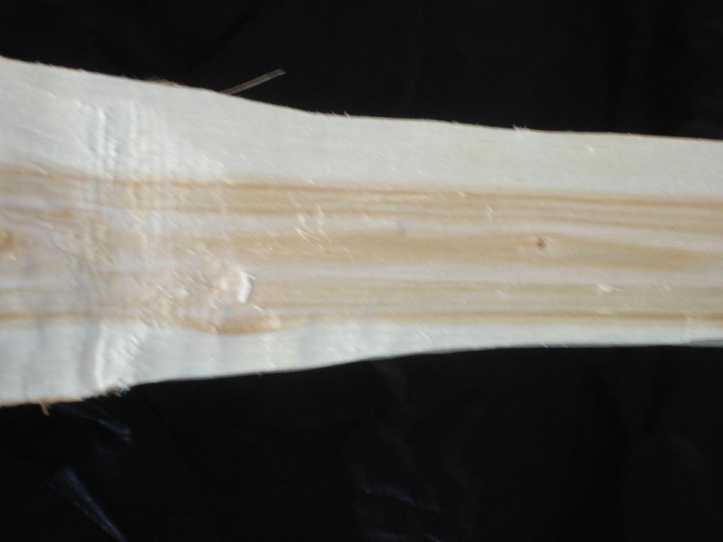

Hab jetzt mein Bestes gegeben, die Bilder so brauchbar wie möglich zu machen. Bin aber kein Grafiker.
Vielleicht könnt ihr damit etwas anfangen?
- Heidjer
- Beiträge: 6895
- Hat gedankt: 17 Mal
- Hat Dank erhalten: 12 Mal
Ja jetzt bin ich mir zu 99% sicher.
Götterbaum / Bitteresche
Zum Bogenbau geeignet, ist in der Qualität etwa wie schlechter Hasel, kann leicht knittern oder aber verspröden, ich würde kein Zuggewicht über 40# anpeilen.

Hi Dirk.Heidjer hat geschrieben:Ja jetzt bin ich mir zu 99% sicher.
Zum Bogenbau geeignet, ist in der Qualität etwa wie schlechter Hasel, kann leicht knittern oder aber verspröden, ich würde kein Zuggewicht über 40# anpeilen.![]()
Danke für die Hilfe.
Ich peile einen Flatbow an. Ist das mit dem Holz machbar? Oder hättest du einen anderen Vorschlag, der besser für das Holz geeignet ist?
Grüße, Michael

Da hab ich mich wohl etwas dämlich ausgedrückt. Mit anderem Vorschlag meinte ich natürlich welches Design vielleicht besser dafür geeignet wäre.
Hast du da vielleicht einen Vorschlag oder ist ein Flatbow draus zu machen eine gute Idee?
Grüße, Michael

Hm.. die Bilder sind brutal. Ich entscheide mich aus Spaß am raten (und zur Motivation) mal für die noch übrigen 1% und tippe auf ´ne junge Amerikanische Eiche. Daraus kann man gute Bögen bauen.
Viel Erfolg! Gruß, Wino

@Bowster: Stimme zu: Weide
Begründung: filziger Anschnitt, Rindenstruktur der jungen Stämme, Kernholzfarbe, Splintfarbe, Jahresringe ohne Struktur, Markkanal auch typisch
Kein Bogenholz!!
@Mike: Dein Versuch in allen Ehren, aber die Bilder sind zum großen Teil schrottig. Unscharfe oder zu kleine Bilder sollen nicht eingestellt werden. Bringt nichts.
Kein Bogenholz!!
