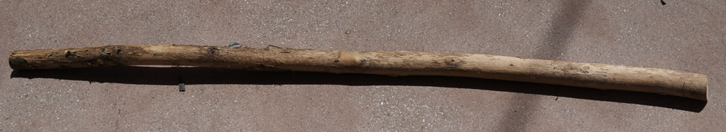

Hab einen Eschenbogen aus einen Stück Totholz für meine Kinder gemacht.
Und da es für die Kinder ist musste es sehr schnell gehen.
Ich finde das Ergebnis kann sich sehen lassen auch wenn der Tiller nicht perfekt ist.

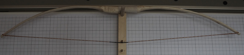

Daten
130cm , 16# 18"
10 Strang Dacron
Finisch Leinölfirnis

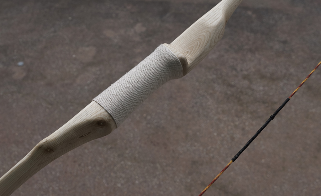

Griffteil gewickelt mit Baumwollschnur.

Ein paar Anmerkungen:
Das Schussfenster scheint mir zu tief eingeschnitten. Bei höheren Zuggewichten wird das definitiv zu Problemen führen.
Die Fadeouts könnten noch einen Tucken flacher auslaufen.
Die Enden kannst du noch deutlich schmaler machen. Das spart Gewicht und macht den Bogen schneller.
Jonas
Beiträge: 22358
Re: Eschenbogen in drei Tagen
Der Tiller des rechten WA ist gut, der Linke biegt griffnah zu stark. Da wird er knittern!
Ansonsten (und für den Anfang und die Eile:) o.k.!

Ravenheart hat geschrieben:Der Tiller des rechten WA ist gut, der Linke biegt griffnah zu stark. Da wird er knittern!
Würde es da Sinn machen, den FA zu kürzen (der Griff ist in der oberen Hälfte eh sehr lang) und damit die Stelle etwas entlasten?
Jörg
Beiträge: 22358
Es würde Sinn machen, den Rest des Bogen so weit zu schwächen, dass die Stelle nicht mehr überlastet ist.. :-*
Aber ich tippe, die is eh schon "weichgeknetet", und da es ja eher ein "Quick and Dirty"-Projekt war, könnte man ihn auch so lassen und die Entwicklung der Stelle beobachten - und draus lernen.. ;)
