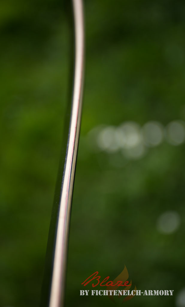

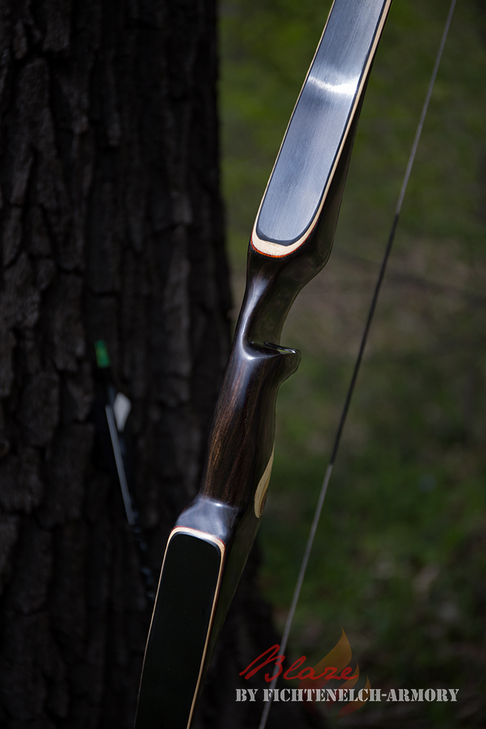

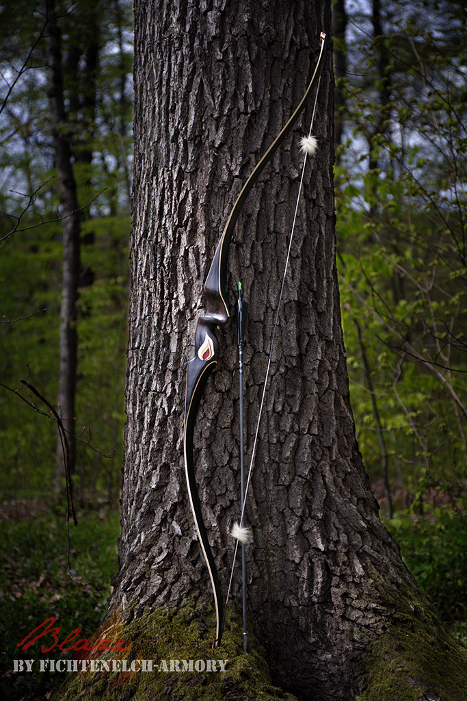

So...damit hier die Anzahl der glasbelegten Bögen nicht in den einstelligen Prozentbereich geht, möchte ich mal wieder was von mir zeigen.

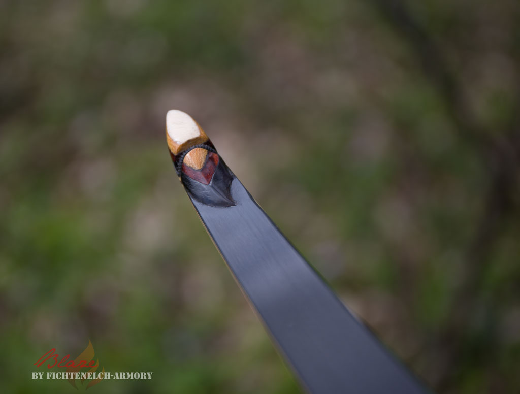

Eine Auftragsarbeit für einen kurzen Hybrid mit schwerem Mittelteil, Centercut und Flamme :D. Also gesagt getan....der Riser ist aus zwei Kanteln Blackwood gebaut da es Grenadill nicht in der Breite zu geben scheint. Die Flamme ist nicht eingelegt sondern komplett durch den Griff gesägt. Passend dazu hab ich die Tips "designed"...dadurch sind se zwar etwas höher...aber ich find die kleinen Flammen putzig. Ich muss sagen das sich der Bogen trotz seiner kürze sehr angenehm schießen lässt und gar nicht unruhig oder zickig wirkt. Ziehbar ist er bis 30,5 Zoll....aber dann ist auch schluß. Durch das tiefe Schussfenster kommt der Bogen auch sehr gut mit steifen Pfeilen zurecht.
Jetzt wieder mal die Daten :)
Auszug: 29 Zoll ...bis 30,5
Zuggewicht: 40 pfund bei 29 Zoll
Sehnenlänge: 54 Zoll
Gewicht: ca. 780 Gramm
Sehne: 10 Stang Fastflight endlos mit doppelter Wicklung
Griff aus: Grenadill mit Flamme aus: Hickory, Padouk und Osage... vergossen mit einen Epoxy-padoukstaub-gemisch
Wurfarme aus: Schwarzglas,Bambus,Padouk-furnier und Carbonkern
Tips aus: Grenadill,Hickory,Esche,Padouk und Osage
Pfeilauflage: Impalahorn
Finish: geölt und poliert
Ich hoffe er gefällt euch :)
..nicht für BdM!

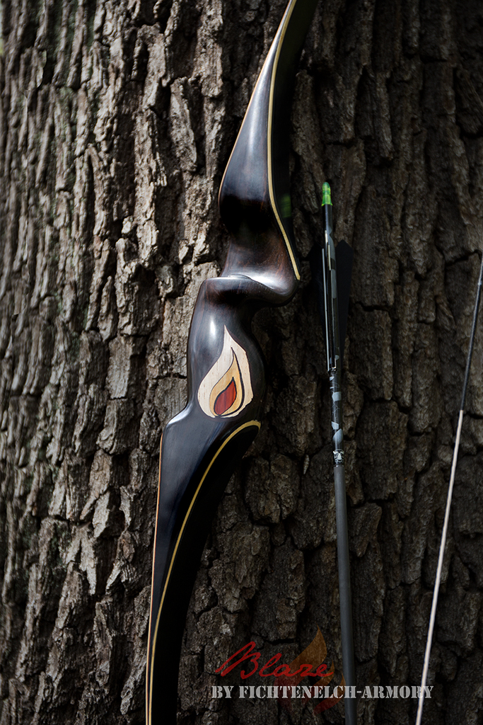

Echt schicker Bogen, doch diesmal hast auch Du einen Recurve gebaut und keinen Hybrid.
Nach dem ersten und letzten Bild sehe ich einfach nur einen schick gebauten Recurve Bogen.
- Tradition trifft Moderne -
Fichtenelch78
Beiträge: 1306
Re: "Blaze"...ein kurzer Hybrid
Beitrag von Fichtenelch78 »
Hey hey :) Ich freu mich natürlich das der Bogen gefällt aber es ist kein recurve :D Ich hab grad nochmal auf den Bilder geschaut und ich glaube zu wissen wie du drauf kommst. :D Die Sehne hat schwarze Öhrchen und es sieht wirklich so aus als ob se im gespannten Zustand auf dem Wurfarm aufliegt..... Ist aber nicht so :D Es ist zwar knapp ...aber die Sehne berührt den Wurfarm wirklich nur am Tip :D

Das mit der Flamme war EIGENTLICH gar nicht so schwer ;) Ich habe mir nur ein ganz feines Sägeband für kurvige Schnitte mit einer sehr feinen Zahnung genommen und die Einzelteile schrittweise übereinandergelegt und ausgesägt. Das vergiessen war ziemlich tricky weil die Padoukspänne das Epoxy ziemlich dickflüssig gemacht hat...aber mit etwas Wärme ging das dann.
Ich werd mich aber demnächst auch mal an echte Einlegearbeiten wagen. Ich will nämlich einen Bogen bauen mit einem eingelegten Flügel im Griffstück. ;D
