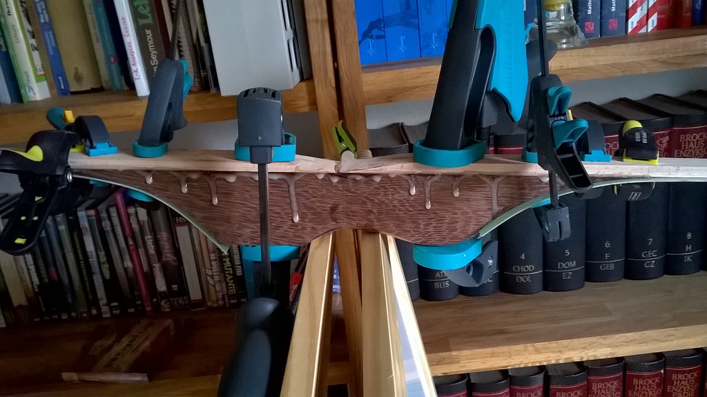

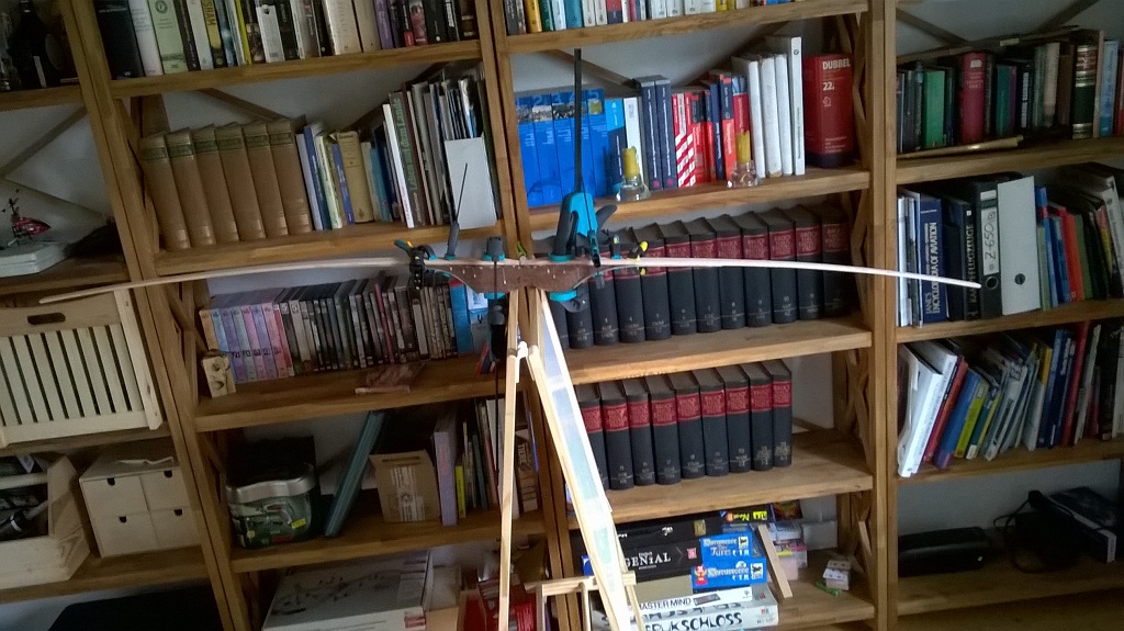

Guten Tag liebe Bogenbaufreunde,
ich habe seit längerem mit dem Gedanken gespielt einen Langbogen zu laminieren. Dazu war ich ebenfalls von der Idee begeistert
als Wurfarmmaterial Latten vom Lattenrost zu verwenden.
Das Ist bis jetzt daraus geworden.
Da die Wurfarme aus zwei Teilen bestehen, aufgrund der maximalen Lattenlänge, dachte ich, in der Mitte eine Art Schäftung mit Kohlefaser zu laminieren und von Außen eine Schicht Glaslaminat aufzubringen.
Ich habe noch keine Erfahrungen mit soetwas gesammelt, aber ich habe die Hoffnung, dass das alles halten wird.
Ich freue mich sehr eure Meinung dazu zu lesen.
Mit freundlichen Grüßen
Laminierter Bogen aus Lattenrostholz

Moinsen...
Frage :
Was verstehst Du unter einer "Art Kohlefaser-Schäftung" ?
Ich an Deiner Stelle würde es mir nicht allzu kompliziert gestalten und die beiden WA einfach über dem Griffrücken
nochmal mit einer dünnen, aber stabilen, formangepaßten Leiste,
die bis zur Höhe der Fadeouts gleichmäßig ausläuft, be-/ verkleben.
Wenn Du dann ganz auf Sicherheit gehen willst, noch an / über beiden Fadeouts eine etwa 2 cm breite Wicklung
(dicht an dicht) aufbringen, mit 2K Epoxi tränken und die WA damit endgültig sichern...
Übrigens schön zu sehen, daß sich mal wieder jemand an das Thema "Lattenrostbogen" heranwagt und auch hier vorstellt...
siehe auch http://www.fletchers-corner.de/viewtopi ... 65&t=16699
oder direkt bei yt "Wie man aus einem Federlattenrost einen Wurfarm baut"
Ist zwar ein dreiteiliger Takedown, aber die Grundprinzipien sind ja im Grunde genommen dieselben...
