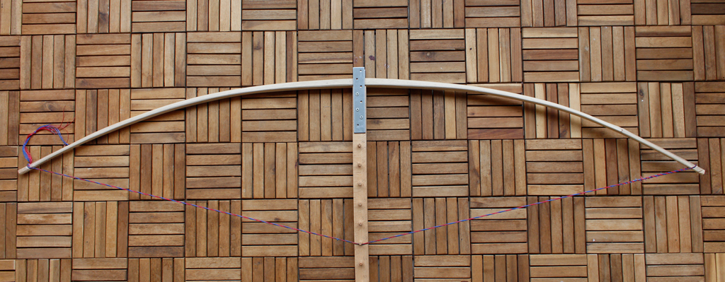

Bogen bei Standhöhe 15 cm
Hier ist der Bogen bei seiner Standhöhe von 15 cm. In meinen Augen sieht das soweit ganz gut aus, oder übersehe ich hier irgendwas?

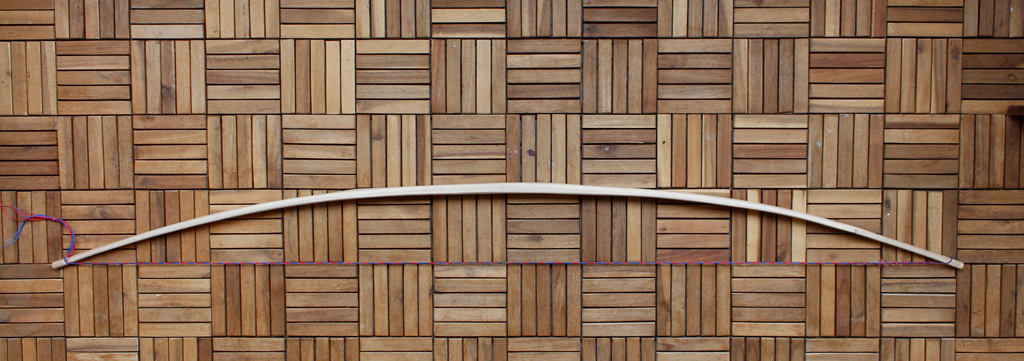

Auszug 15''
Auszug 15''
Bei 15'' Auszug meine ich bei der roten Markierung einen leichten Knick zu erkennen, weiß aber nicht genau ob der wirklich da ist oder ich mir den nur einbilde...

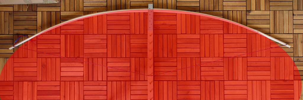

Auszug 15'' mit Ellipse
Ansonsten habe ich mal noch eine Ellipse über den 15''-Auszug gezeichnet (ich weiß allerdings nicht genau ob die so richtig gezeichnet ist). Ich denke dass ich demnach in erster Linie noch in den äußeren Wurfarmbereichen weitere schwächen muss...

Profi bin ich keiner, schon gar nicht bei Langbögen. Ich versuchs trotzdem. Schwachstellen würde ich am linken Wurfarm auf voller Breite des dritten Quadrats und eine leichte am rechten Wurfarm am Übergang vom zweiten zum dritten Quadrat verorten. Das heißt Materialabnahme überall anders, inclusive Griffbereich.

Hälfte der wa.. Beide Seiten. Leicht nach hinten ausdünnen. Die Mitte biegt schon fast zu doll. Lass die mal erst.
Immer sachte. Vorsichtig mit ner Glasscherbe abtragen... Unten UND links und rechts. Immer wieder kontrollieren. Etwas pumpen am tillerstock und beobachten.
Schaffst das schon.
Gruss fitz

Da ist noch einiges zu Kratzen. Auf Standhöhe sollte er so aussehen:

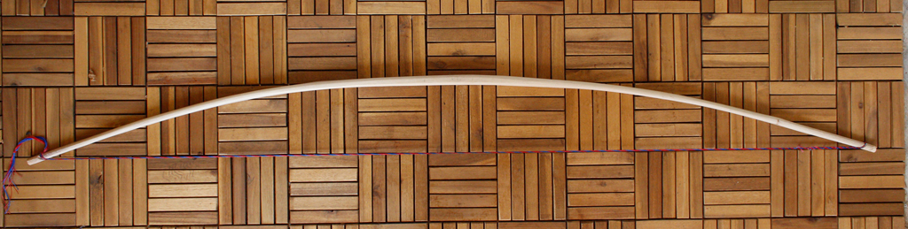

Heute konnte ich die äußeren Wurfarme weiter bearbeiten, nach einer gefühlten Ewigkeit an vorsichtigem Schaben hoffe ich dass der Tiller sich schon etwas gebessert hat und stelle mal neue Bilder ein in der Hoffnung auf neue Tipps. Die Linie in Bild zwei entspricht der von Blacky eingezeichneten. Ich vermute dass ich als nächstes den rechten WA im äußeren Bereich noch besser in Form bringen sollte?
Die neue Standhöhe
Die neue Standhöhe
Standhöhe mit Linie
Standhöhe mit Linie
neuer Auszug 15''
neuer Auszug 15''

Sieht gut aus. Und nun langsam von der bogennmitte in kleinen Schritten homogen nach hinten abtragen. IMMER beide Seiten , etwas pumpen, tillerstock.
Schweifhobel, Glasscherbe.
Und wenn der tiller stimmt, dann immer ungefähr ne Handbreit nach hinten gehend weitermachen.
Und nicht nur unten. Der bogenbauch hat im D - profil3 Seiten!!!!
Gruss fitz
