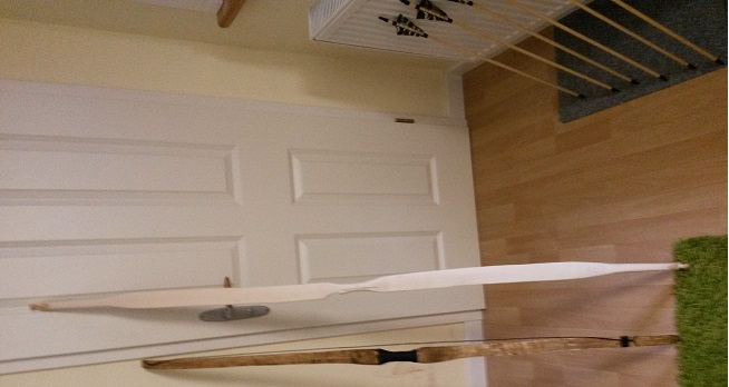

Ich habe vor ungefähr 1,5 Monaten mit dem Bogenbau begonnen zuvor habe ich mir 2 Hasel Rohlinge zum trocknen hingestellt natürlich grob ausgearbeitet und die Enden schön mit Leim versiegelt,ich habe mich ca. 2 Wochen zuvor fast täglich mit dem Bogenbau beschäftigt...
Naja zum jetzigen Zeitpunkt habe ich meinen ersten Bogen schon fertig und dieser hat #20 @28 aber für den ersten Bogen bin ich sehr stolz drauf :D

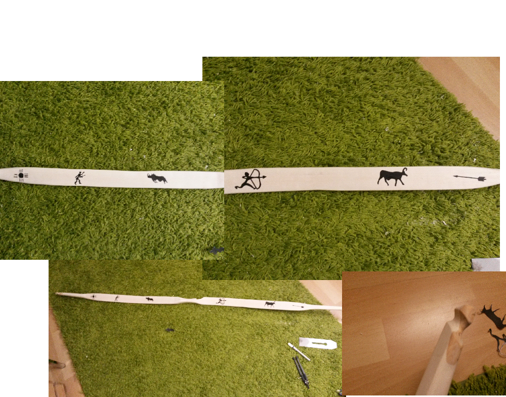

Der 2. ist so gut wie fertig doch ich habe mir überlegt diesen zu bemalen also die Bauchseite den Rücken Will ich so natürlich lassen.
Die Frage ist jetzt wie ich beim bemalen vorgehen sollte damit es eine Ewigkeit erhalten bleibt?
Das ist mein erster Bogen den ich auch recurve gebogen habe (der Dunkle),und der helle ist mein neuer der bemalt werden soll :D

So am rande der 2. (helle) Bogen hat #45 @29

Zum Thema Bemalen kann ich nur sagen das sowohl Ölfarben sowie Acrylfarben recht gut funktionieren, aber nicht alle.
Bei den Acrylfarben habe ich persönlich die Firma Golden und die Citadel-Farben von Games Workshop benutzt. Dabei habe ich vorher immer eine Grundierung mit weiß bzw. schwarz aufgebracht und nach der eigentlichen Bemalung einige Lagen Lack drüber. Bei Acrylfarben hast du den Vorteil das sie sehr schnell trocknen. Bei Ölfarben kommt es darauf an welche Farbe du benutzt. Ich hatte Farben die mitunter bis zu 3 Wochen trocknen mußten bevor ich weitermachen konnte.
Wichtig vor der Grundierung egal ob Öl oder Acryl die Fläche immer etwas anschleifen und danach reinigen und entfetten damit die Farbe auch gut hält.
Und grundsätzlich lieber mehrere dünne Schichten als weinige mit zuviel Farbe.

Ich würde den Untergrund beizen und dann mit Acrylfarben bemalen... und evtl. das Ganze dann mit Klarlack versiegeln...

Nimm einfach Acryllack aus der Dose...(Baumarkt) "Klar" oder "Seidenmatt"... Eigentlich werden meine Bögen nur mit Wachs und Öl behandelt... aber ich habe vor Weihnachten, für einen Kollegen, einen Bogen fertig gestellt und der wollte Klarlack drauf haben.. damit gibt es keine Probleme..

Doch, wenn die Farbe gut getrocknet ist, dann kannst du auch mit Öl und Wachs arbeiten...
