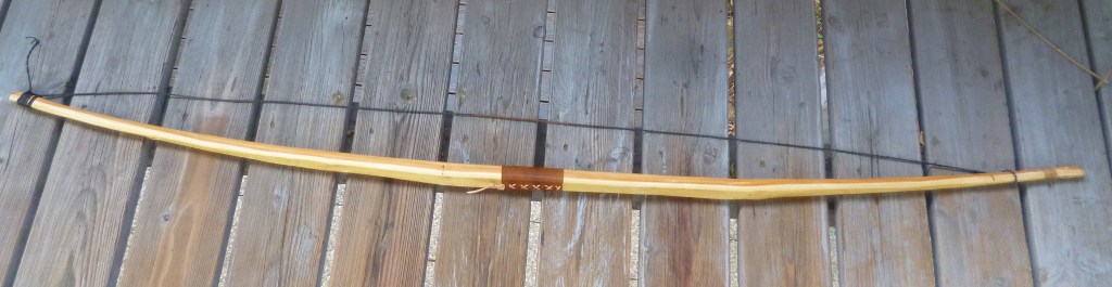

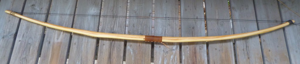

ich habe mal wieder einen Bogen gebaut. Diesesmal einen Eibenlangbogen, vom Design her angehlehnt an einen Wikingerbogen.
Ich habe die typischen Enden etwas schmaler gehalten, da mir diese großen "Trompeten" nicht so gefallen.
Länge gesamt. 182cm
Länge Knoten-Nocke: 174cm
Zuggewicht: 90Pfund
Auszug. 28 Zoll
Gewicht: 697g
Finish: Danish Oil
Sehne: 14 Strang FastFlight
(Die Bilder wurden mit einer alten digicam gemacht. Deswegen nicht die allerbesten)

Ist ein ganz schöner Knüppel dein Bogen, und mit 90# auf der Sehne hat er ja auch ordentlich Tinten auf den Füller,der Tiller ist gut!!!

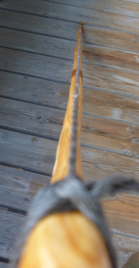

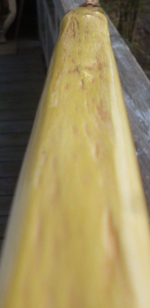

Bin mal gespannt wie lange die Nocken das mit machen bei der FF Sehne, bin zwar Anfänger finde aber das zu den WA Enden der Splintholzanteil doch sehr hoch ist ,wie gesagt Anfänger
Mfg Martin
Mfg Martin

Knüppel triffts schon, aber ein hübscher und gut getillererter

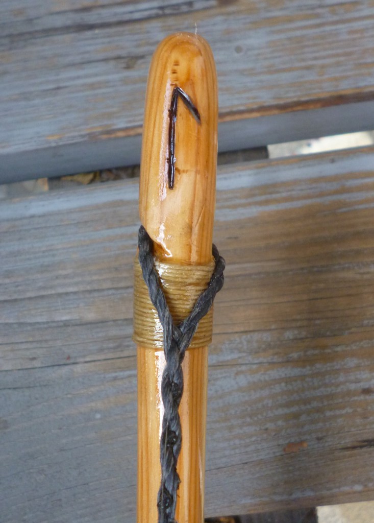

Die Nocken wären jetzt auch meine größte Sorge, ich krieg bei Eibe ja schon bei 50 Pfund und ohne Overlays Angstschweiß. Aber mit ner Sicherung passt das bestimmt.
Den Kernholzanteil finde ich übrigens völlig in Ordnung, man nimmt, was man kriegt. Solange es funktioniert...

Ja das mit der Nocke...

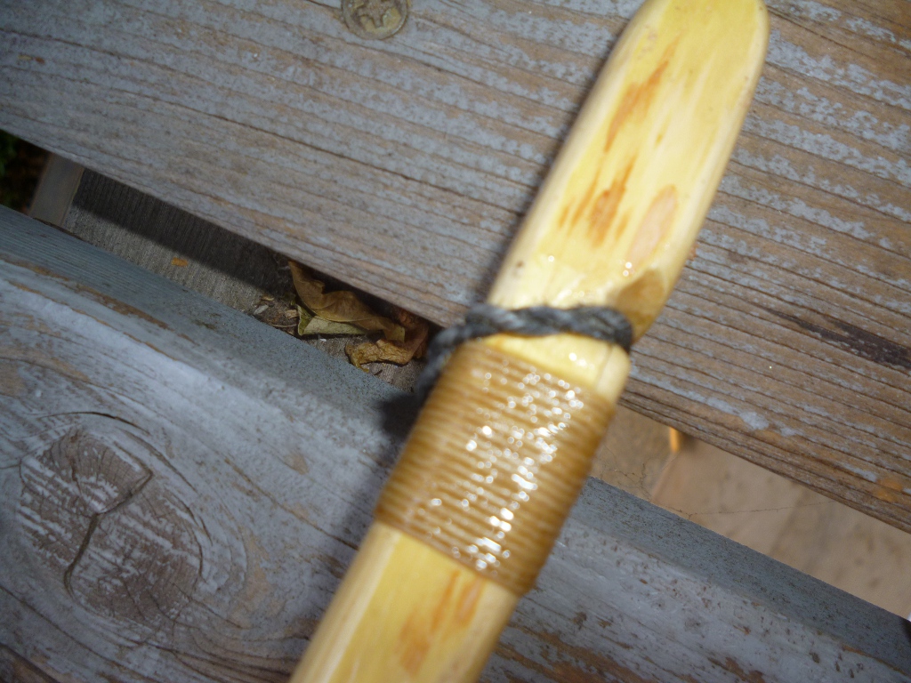

Hoffe es hält. Dads Sehnenohr habe ich extra dick gemacht um das "schneiden" etwas zu mindern.
Der Bogen hat im Mittenbereich eigentlich sehr viel Kernholz. Kommt irgendwie bei den Bildern anders rüber. An den Enden ist wirklich nicht viel.

Jo, pass auf, so eine Schraubzwinge am Tip kann ganz schön schnell werden.

Re: Eibenlangbogen im Wikingerstil 90#/28Zoll
Ja die war zur Sicherung gegen den Riss während dem Tillern. Beim nächsten Wiki lass ich mir was anderes einfallen
vielleicht gleich eine Wicklung, sodass gar kein Riss entsteht.
Dann machst auch gleich den Wikinger DEcurve, ich hab mal gesehen im TB glaub ich oder in der BBBibel dass die Enden zum Schützen gebogen sind und ein Nagel war glaub auch drin damit die Sehne nicht rutscht...
Möglich dass die Wickies (
mit Halvar von Flake und Ume und so
) noch andere Modelle hatten.
Hallo Leo, einen netten Prügel haste da gebaut
. Gefällt mir.
Übrigens hab ich das Tiller-Nock-Zerstörungsproblem derart gelöst, dass ich an meiner Tillersehne Ledertaschen angebaut habe, in die ich die WA-Enden reinstecke. Mir hats nämlich auch schon die ein oder andere Nocke beim Tillern zerrissen.

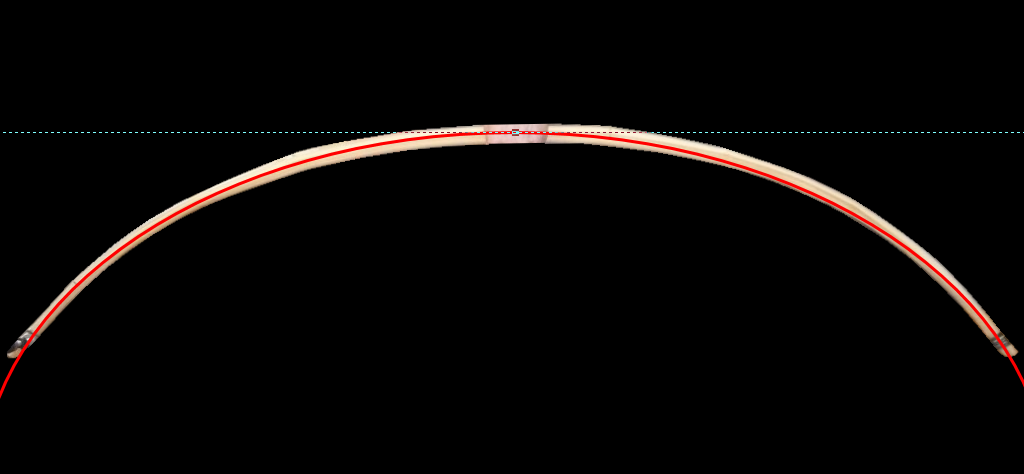

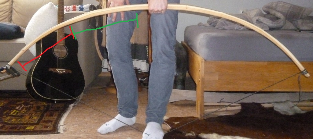

Hallo Leo,

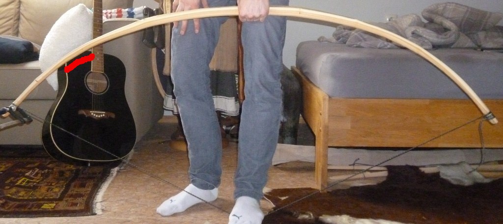

soweit so gut, am linken Wa würde ich noch arbeiten. Ich sehe da einen Knick, eine steife Stelle, schaut auch auf Standhöhe etwas optimierbar aus.Und insgesamt relativ viel Set.
Ich glaube, dass kannst du noch besser.
Wünsche dem Bogen ein laaanges Leben! Danke fürs zeigen.

Das mit dem set liegt wahrscheinlich daran, dass der Stave schon etwas gebogen war. Vielleicht siehts deswegen etwas mehr aus.
Hi, ich meine besonders den Bereich um dein rechte Bein herum.
Rot: nigs mehr machen
Grün: noch bischen mehr biegen lassen
schont den Bogen und gibt ihm ein längeres Leben
Ist ne annähernd perfekte Ellipse.
Was da nicht passt, ist warscheinlich den Unregelmässigkeiten des Stave geschuldet.
Na wenn das so ist...
Schau dir in deiner Malerei nochmal an, wie die blaue Linie verläuft, baschdler
Over and out...
Over and out...
Ich wollte den Mittenbereich diesemal etwas stärker lassen um und die kraft mehr aus den Wurfarmen kommt.
