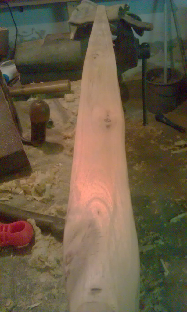

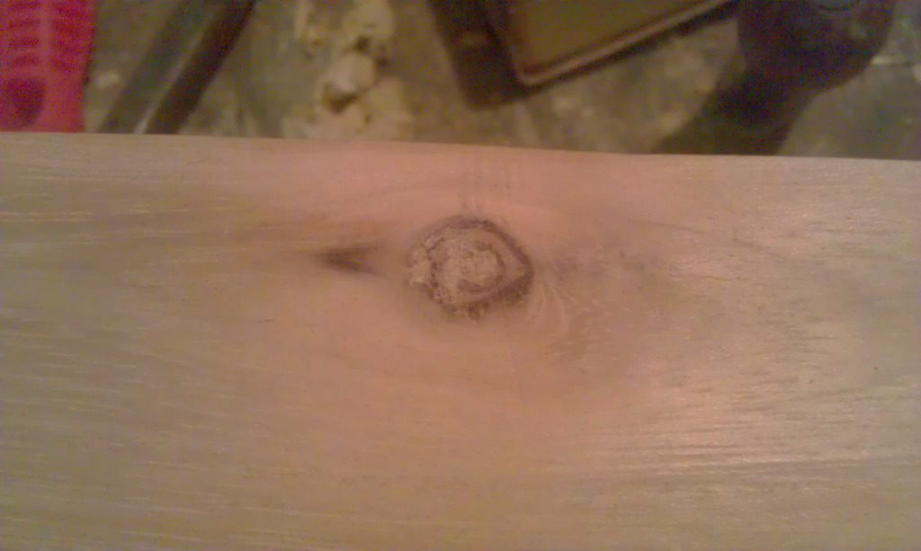

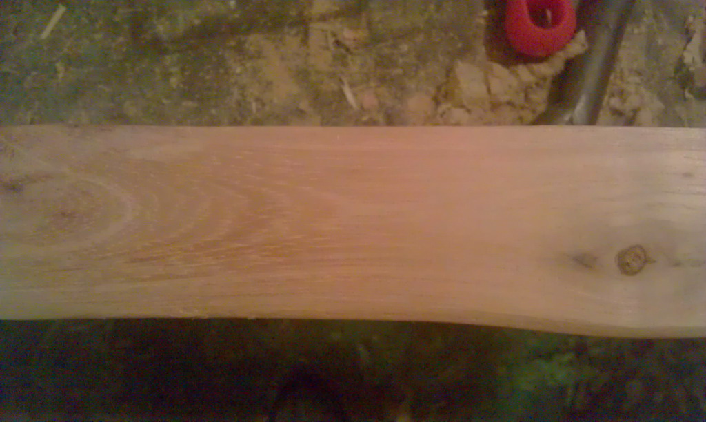

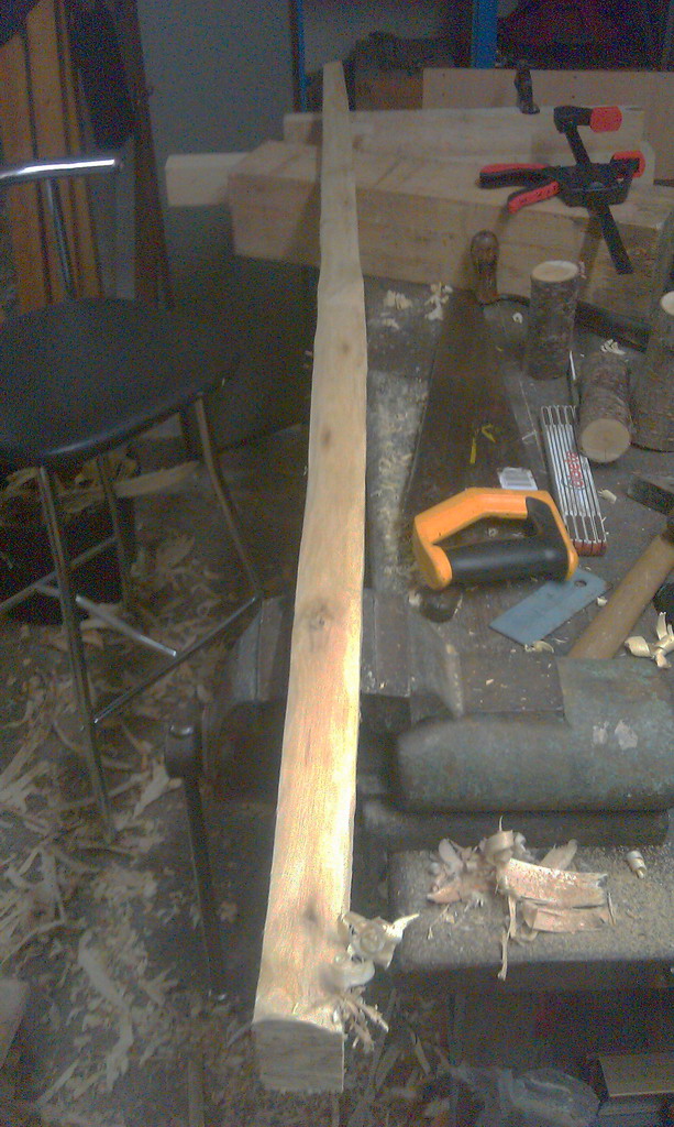

Jetzt hab ich mal Urlaub und widme mich meinem Robinienstämmchen welches, neben dem Haselknüppel, langsam in Form gebracht wird.
Langsam, aber sicher, den Rücken freilegen.
Grobe Form gegeben.
Und dem Bauch begonnen zu bearbeiten.
Schon ein wenig flockig das Astinnere.
Zugegeben, die Fotos sind etwas unscharf, ich werd mal wieder meine Cam auspacken für weitere Fotos.
Aber eines hab ich ganz sicher nicht vermisst bei Robine: das Abschwarten um den Rücken freizulegen... :D

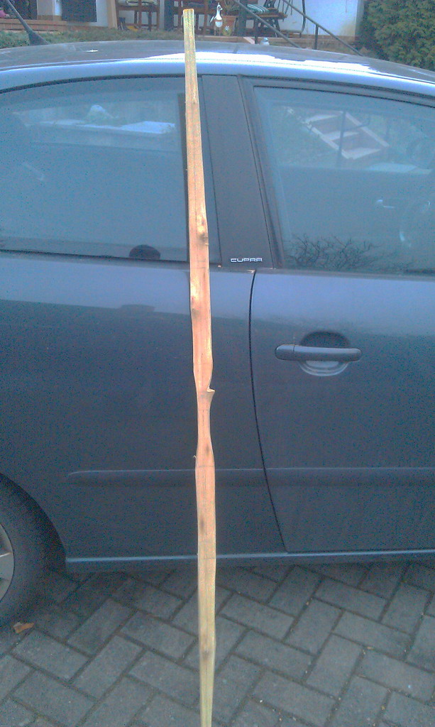

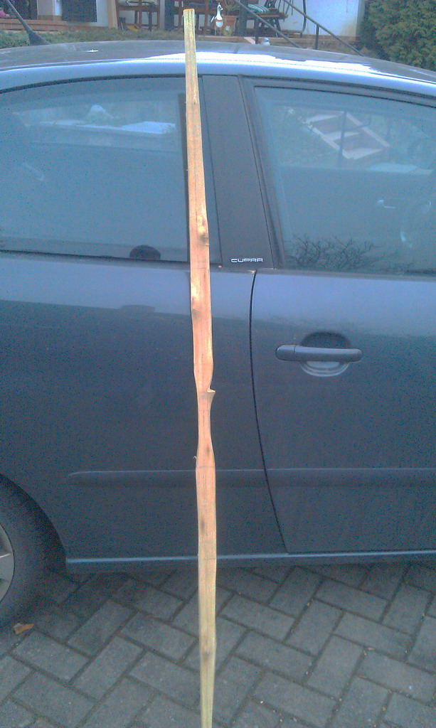

Klink
Beiträge: 821
Re: Eine Robinie zum knechten.
Beitrag von Klink »
Hi Froddug,
bin komplett auf's Kernholz runtergewandert.
Leider ist mir der Kollege bei Spalten, im Griffbereich etwas zu dünn geraten, daher musste ich ein Stück Kirsche anpappen.
Foto kommt, wenn das bearbeitet ist.
Habe allerdings noch einen Robinienstamm, in der Rinde eingeschweisst, in der Garage geparkt, bei dem werd ich mal den Splint als Rücken versuchen, zumal die Ringe recht dick ausfallen.
Aber das kommt später.
Erstmal den hier, nebenher noch nen D-Hasel, nen flachen Hasel und ne Esche :p

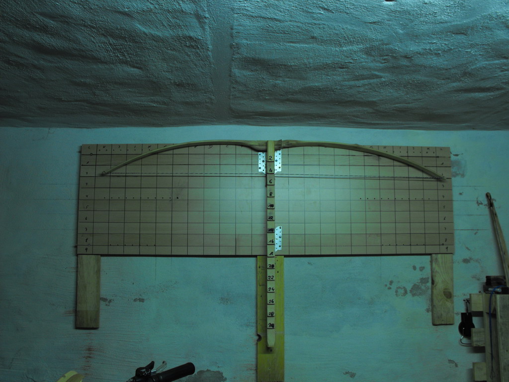

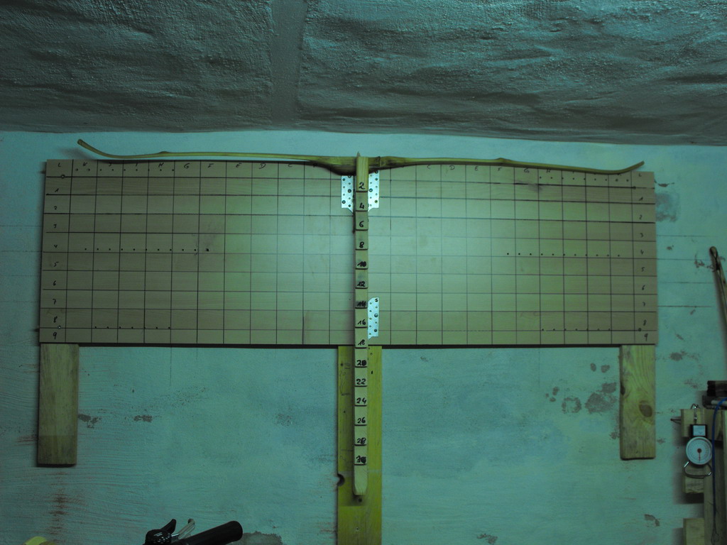

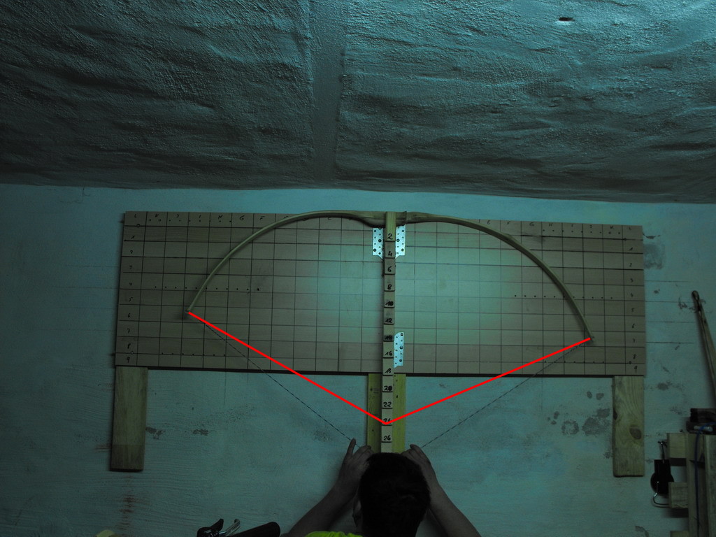

So, ich hab mal ein wenig weiter gemacht, bei dem Wetter verkriecht man sich eh besser in den Keller ;)
Standhöhe
Standhöhe
Vollauszug 28"
Vollauszug 28"

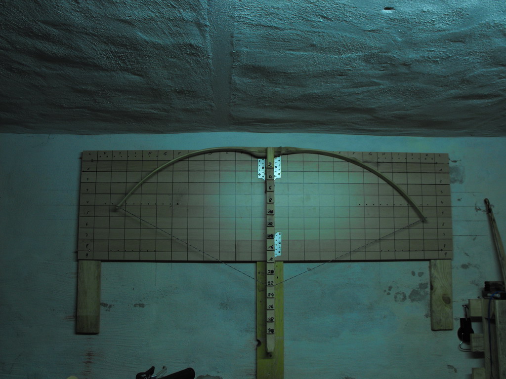

Und gleich wieder abgespannt.
Werd mich jetzt dem Feintuning widmen.
In China essen sie Hunde.
killerkarpfen
Beiträge: 2855
Beitrag von killerkarpfen »
Sieht gut aus
Wenn, mach den Bogen gegen aussen noch etwas runder. Er biegt noch etwas mehr zum Griff.
Eppur si muove
Ilmarinen
Beiträge: 1248
Beitrag von Ilmarinen »
Ein schöner Tiller bis jetzt.
Rechts biegt er um mehr als einen Zoll weiter als links.
Mir wäre das zu viel, aber vielleicht ist das auch OK.
Jörg

Klink hat geschrieben:
Öhm, pass auf, der Bogen hat keine 28" Auszug:
Alles was über 90° Sehnenwinkel geht, wandelt Rückstellkraft sofort in Zugbelastbarkeit des Holzes um. In deinem Fall hier ist jeglicher Auszug ÜBER 24 Zoll OHNE Funktion. ???

Danke erstmal soweit, für die Kritiken :)
@ Joerg: der obere WA ist ein wenig länger, könnte wohl daran liegen, kein Plan, so viele Bögen hab ich noch nicht auf dem Kerbholz.
@ Blacky: hast PN ;)

Servus, wie lang ist der Bogen? Wie meine Kollegen schon erwähnten sollte der Sehnenwinkel 90 Grad nicht überschreiten.
Eine Möglichkeit wäre die Enden zu flippen um mehr Auszug zu ermöglichen.

153cm abgespannt, von Kerbe zu Kerbe.
Hat jemand Erfahrung, mit Dampfbaden von Robinie? Dann würd ich den morgen mal etwas biegen an den Enden.
Beiträge: 6050
Hat gedankt: 51 Mal
Hat Dank erhalten: 168 Mal
Servus, ja 153 cm und steifer Griff ist halt schwierig für weiten Auszug. Dampfbiegen mit Robinie hab ich nocht nicht gemacht, aber für 1,5 cm Dicke 45 Minuten Wasserdampf müssten reichen, dann sofort und zügig biegen - halt nur die Enden leicht flippen, ev. den Bauch schützen mit einem dünnen Bandeisen, dass mitgebogen wird, damit sich keine Späne aufstellen. Oder am Bauch einen durchgehenden Jahresring. Ja Astknoten sollten keine im Biegebereich sein.

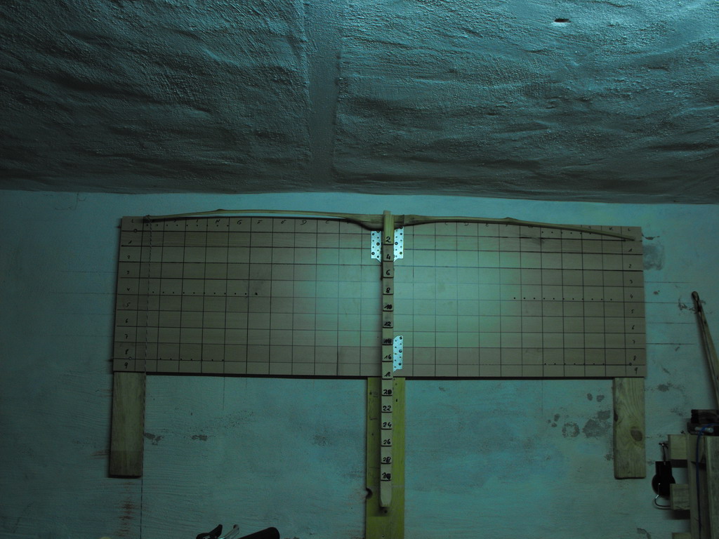

Klink
Beiträge: 821
Beitrag von Klink »

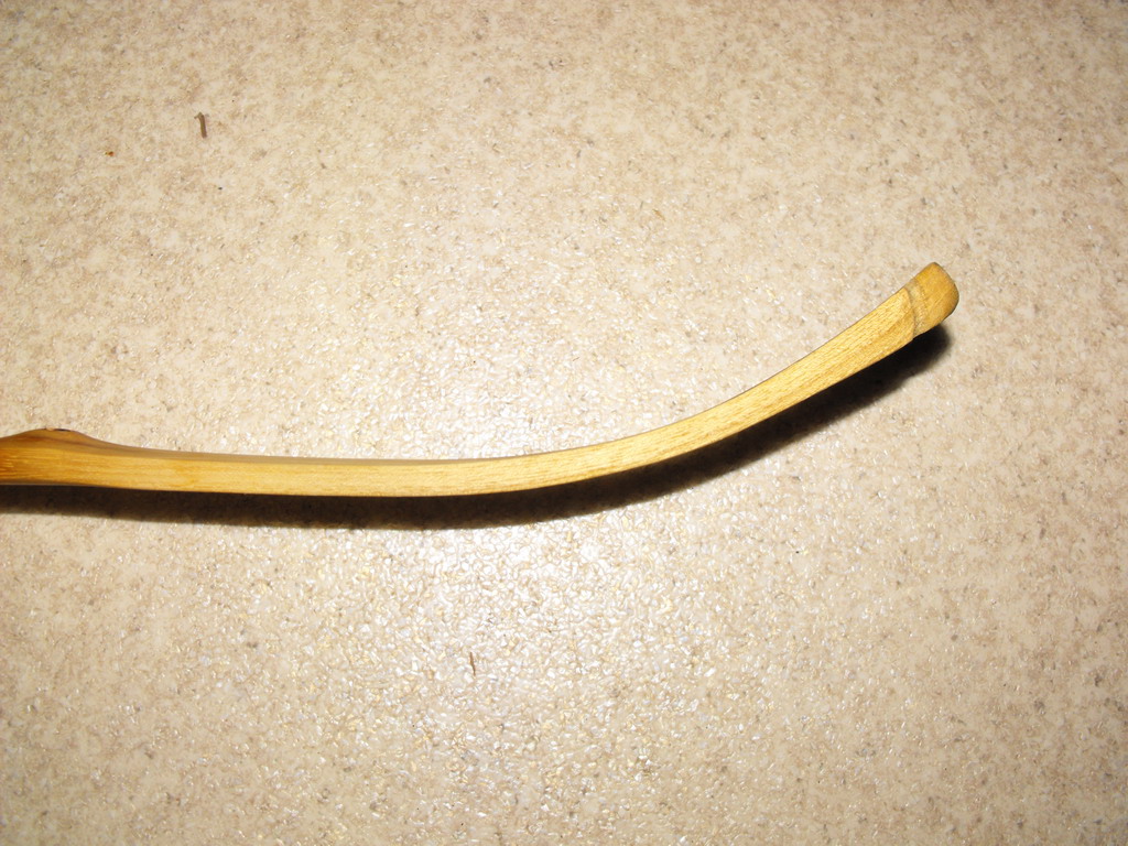

So, ich hab mich mal an die Enden gewagt.
Am oberen WA ist es wieder ein Stück aufgegangen, also nicht ganz so schön geschwungen, wie am Unteren.
Stellt sich mir jetzt nur noch die Frage, wie ich die "Recurves" jetzt am besten stabilisiere?!
Irgendwelche Anregungen?
Danke schonmal vorab.
Beiträge: 3954
Hat Dank erhalten: 17 Mal
Am besten n dünnes Facing aufbringen
Klink
Beiträge: 821
Beitrag von Klink »
Dann werd ich mir mal was aus Ulme formen.
Oder sollte man da lieber Horn nehmen?
