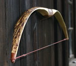

Mein Bogen ist fertig:
Erstmal hier der Link zum Bauthread: viewtopic.php?f=74&t=27992
Holzart: Hasel
Längen N zu N: 166cm
Zuggewicht: Genau 30#@28"
Maximale Auszugslänge: 28"
Der Bogen wurde getempert.
Bilder:
Der abgespannte Bogen
Der aufgespannte Bogen
Die Bauchseite des uWa.Durch das Tempern hat der Wa die bräunliche Farbe.
Hier der Breitentaper, angelegt an das Bodman Design
das Griffleder, am Rücken befestigt mit einem Lederband.
Die Nocke
Die Nocke
Nocke
Nocke
Die Pfeilanlage aus hellem Kuhhorn
Der Sehnenverlauf, nicht ganz Perfekt, aber auf der richtigen Seite
Zu guter letzt der Vollauszug
Gefinished wurde der Bogen mit 3 Schichten Clou-Holzöl und 2 schichten Leinölfiris.
als Rückenverstärkung habe ich Sackleinen aufgeklebt.
Der Bogen zieht sich weich ist aber hart im Abwurf und hat leichten Handschock.
Inklusive pipapo wiegt der Bogen 597 gramm.

Holzart: Esche
Design: Semi-pyramidial mit Tipps aus Büffelhorn; der Bauch ist absolut flach und leicht gröstet
Finish: 3x Leinölfirnis
Länge: Gesamt 1,57m NtN 1,53m
Grifflänge: inklusive Fadeouts 20 cm
Breite: 38mm auf 40cm Länge danach gleichmässig verjüngend auf 10mm an den Nockkerben
Dicke: 17mm an den Fadeouts auf 7mm an den Overlays
Sehne: 12 Strang Dacron B50; Länge 1,45m
Gewicht: 362,85g inklusive Sehne und Griffleder
Zuggewicht: 30#@27''
Overlay oberer Wurfarm
Overlay unterer Wurfarm
oberer Wurfarm (deshalb 'Beulenpest')
unterer Wurfarm
unterer Wurfarm
oberer Wurfarm im gespannten Zustand
unterer Wurfarm in gespanntem Zustand
Griffleder
Griffleder
Standhöhe
Standhöhe
Vollauszug
Vollauszug
Standhöhe 2
Standhöhe 2
Es hat wieder viel Spaß gemacht.
