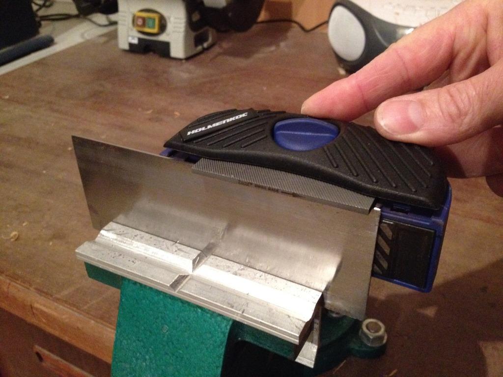

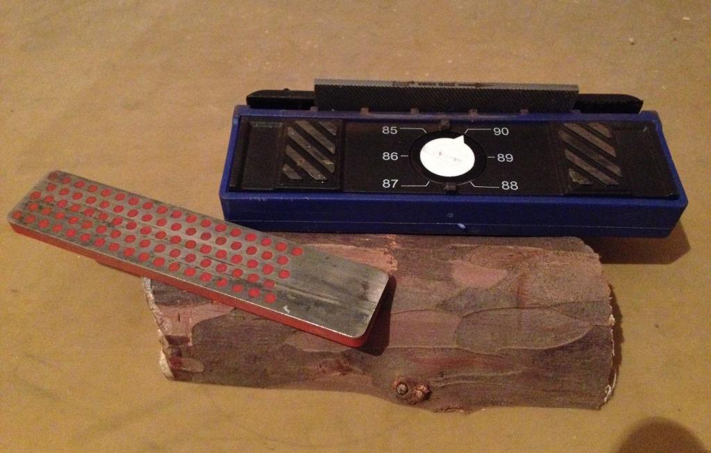

Guten Morgen,
ich möchte kurz eine einfache Möglichkeit vorstellen, um Ziehklingen schnell und präzise zu schärfen.
Ich verwende dafür einfach ein Kanten-Schleifgerät, das üblicherweise für das Schleifen von Schi-Kanten verwendet wird.
Auf 90° einstellen, mit der Feile vorarbeiten, auf dem 800er Papier flächig den Grat brechen und dann mit der (befeuchteten) Diamantfeile fein nachziehen. Anschließend mit dem Ziehstahl drüber, fertig. Dauert keine 5 Minuten und wird optimal scharf.

Dafür gibt es auch sowas:http://www.feinewerkzeuge.de/G307960.html oder andere Anbieter.
Spannst du den Diamantschärfer dann auch in den Kantenschärfer um den Winkel einzuhalten?
Beiträge: 7131
Hat Dank erhalten: 304 Mal
Re: Ziehklinge schärfen
Das Ding kannst eigentlich selber bauen. Du brauchst hier ja nur 90Grad. Hartholzklotz mit Moeglichkeit die Feile drauzuklemmen.
Die Schidinger koennen halt noch +- ein paar Grad

Du solltest aber nicht unerwähnt lassen, dass Schi-Kanten um einiges breiter als eine Ziehklinge sind und aus wesentlich weicherem Stahl bestehen. Deshalb wird das Feilen-Stück des Kantenschleifers relativ schnell auf der Linie, wo die schmale, harte Ziehklinge bearbeitet wird, abgenutzt. Schikanten schärfen geht direkt danach nicht mehr so gut. (Ok, man kann die Feile noch ein paar mal wenden)
... der die Ziehklinge hierfür nur kurz auf den Bandschleifer hält. ;) Gemeinsam mit einem Holzklötzchen klappt auch das mit dem Rechten Winkel.

- Ja, die Diamantfeile kommt auch in die Winkelführung.
- Ja, Holzklotz geht auch. Ich hab die Winkelführung rum liegen, da beide Kids im Schiverein sind....
- Bandschleifer hab ich auch versucht, wird bei weitem nicht so scharf.
- Feilenverschleiß hält sich in Grenzen, ich spann die Feile öfter ein paar Millimeter und ein paar Grad um.
- So hart ist die Ziehklinge (Stubai) nicht, vergleichbar mit Rennschi-Kanten.
