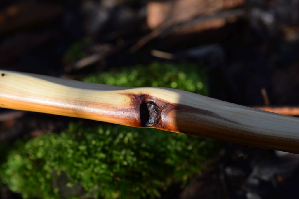

Außerdem gabs einen Totast an der Seite, der an der Stelle ca. 1/3 der Wurfarmbreite einnimmt. Macht aber glücklicherweise überhaupt keine Probleme.

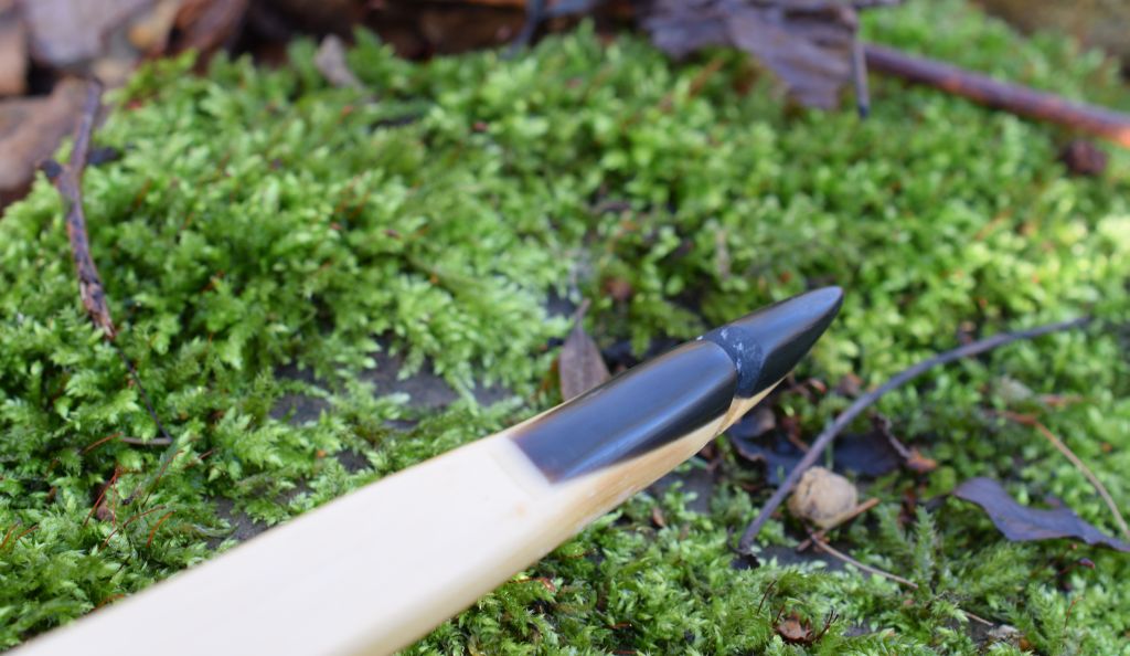

Overlays aus Horn

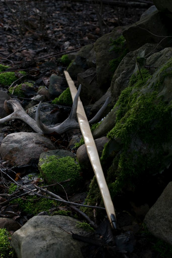

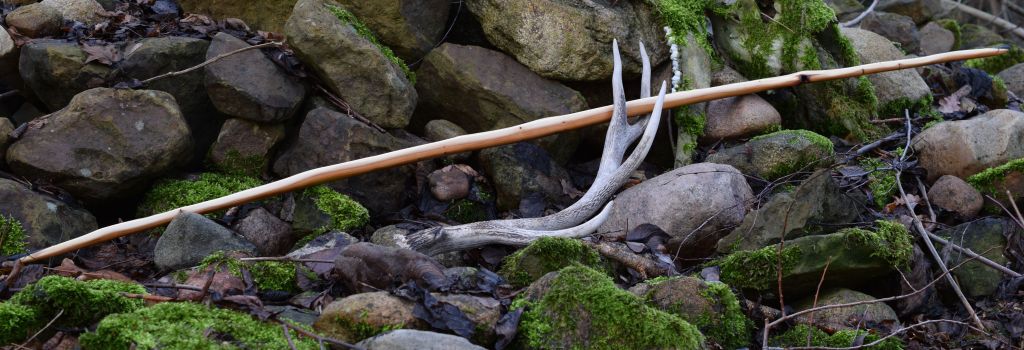

Und die Bilder

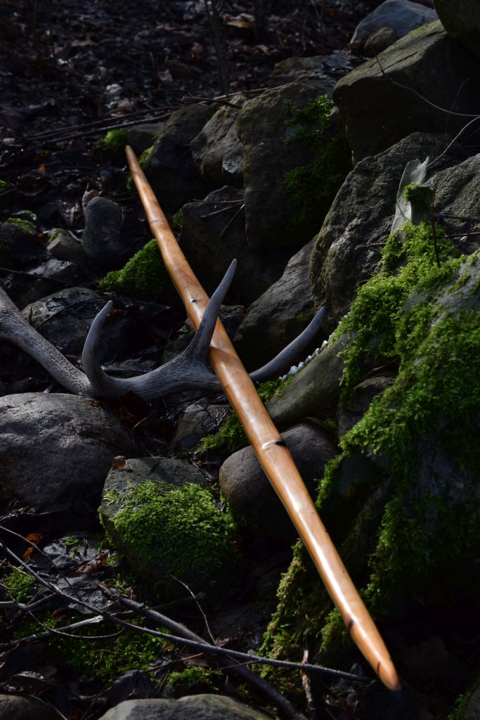

Overlays - nix spektakuläres

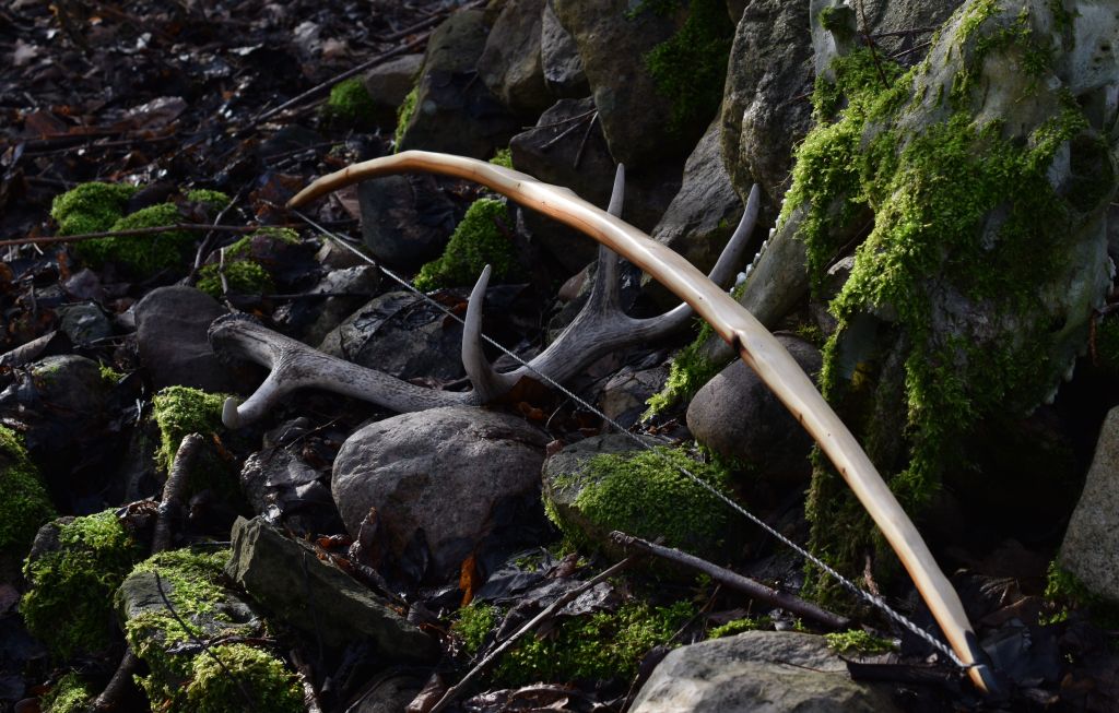

Ausgehöhlter Totast
Ausgehöhlter Totast

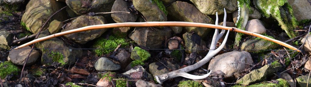

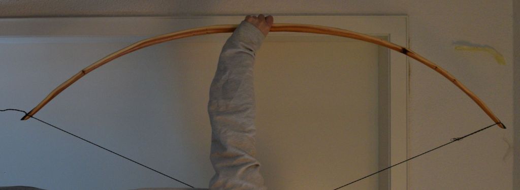

Auszugsfoto, leider mit Selbstauslöser, daher nicht optimal

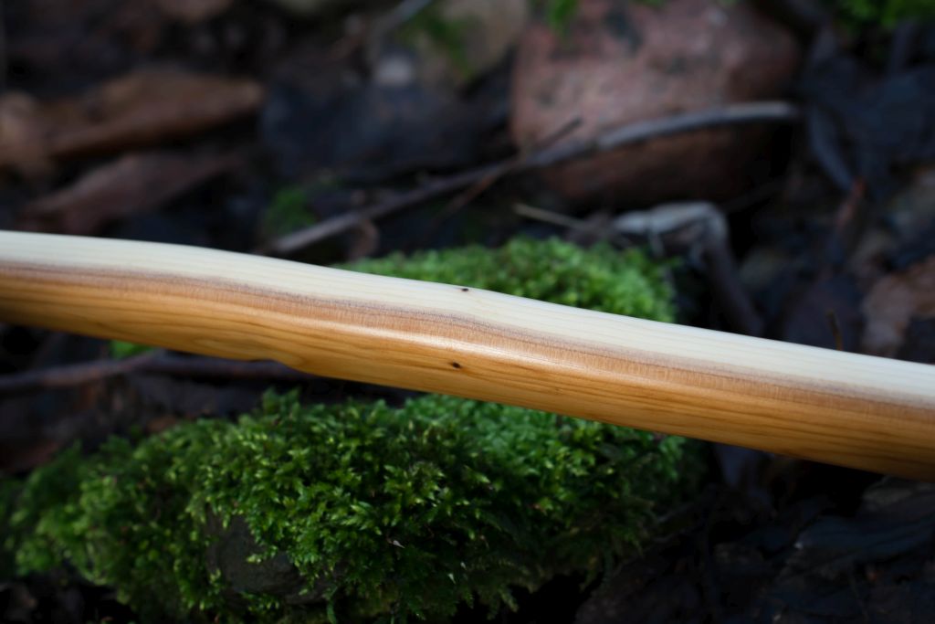

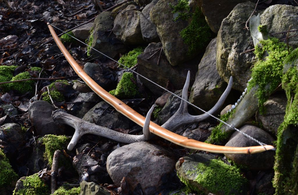

Noch eins für die, die gerne genauer hinsehen ;)
killerkarpfen
Beiträge: 2855
Re: "Predator", Eibenbogen 65#@26"
Beitrag von killerkarpfen »
Heiss!
Problemstellen sind gut umgesetzt.
Einzig beim letzten Bild, vor der Aststelle der dunkle Fleck, Davor sieht es nach einer Schwachstelle aus. Links vor der Türrahmenecke.

@ Killerkarpfen: Ich glaube, das täuscht. Kurz vor dem Totast setzte ein minimaler Reflex ein (wirklich nur minimal und m.M. vernachlässigbar), deshalb ist die Stelle einen Tucken dünner.

Und auch der Bogen ist wieder einmal schön gelungen. Kann es sein, dass Du bei Deinen Fotos noch nicht im Vollauszug warst? Mir kommt es so vor als wäre da noch ein Zoll Luft.
Ralf
Rotzeklotz
Beiträge: 1780
Beitrag von Rotzeklotz »
Öhm, doch, das ist mein kümmerlicher Mundwinkel-Anker-Vollauszug ;D
Da gehen bestimmt noch ein zwei Zoll, aber die zieh ich halt nicht.
