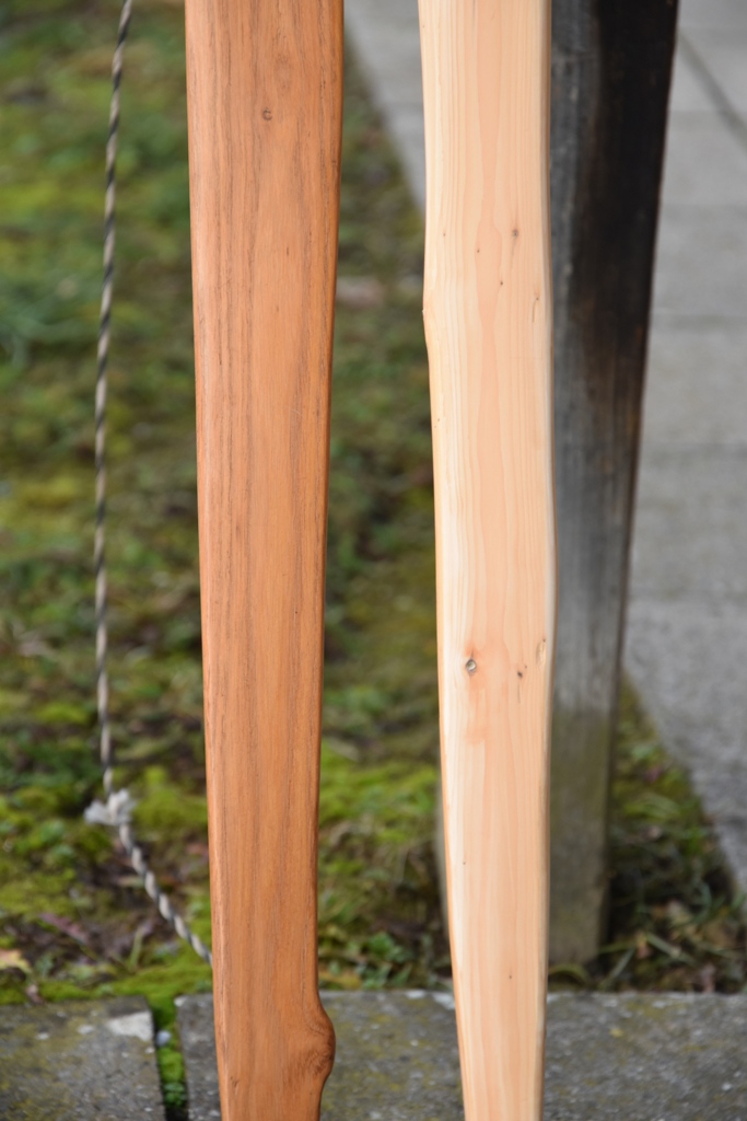

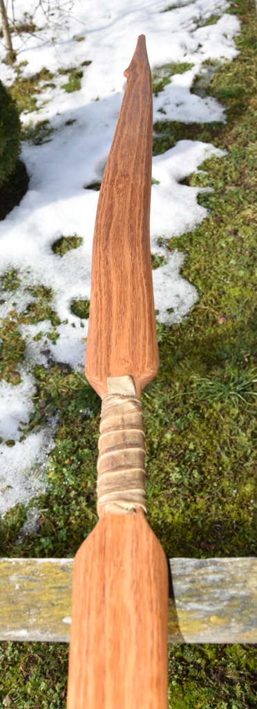

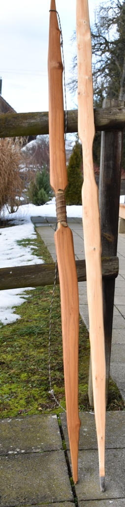

Re: Decrowning-wie genau?
Ein heisses Thema.
Dem Grund, dass ein zugstarkes Holz nicht zum Decrowning geeignet sein soll kann ich nur halbherzig zustimmen. Vorausgesetzt, dass ich bei Hasel, um die es hier geht keine Erfahrung habe.
Ich finde gerade ein zugstarkes Holz eignet sich sehr gut zum decrownen, im besonderen wenn das Holz weniger drucktolerant ist. Mit dem abtragen der Rückenwölbung werden dort die sich in der Mitte konzentrierenden Zugkräfte abgebaut und besser auf die Breite verteilt.
Bei einem breiten flachen Bogen erfährt der Bauch auch weniger Druck, also gehe zumindest ich davon aus, dass bei anfälligem Holz weniger Stauchbrüche zu befürchten sind.
Zwei Exemplare aus früheren Zeiten mit decrowntem Rücken. Die Robinie ist 154cm Lang und lässt sich mit ca 45# bedenkenlos auf 28" ausziehen. Die Eibe wurde nie fertig.
Benedikt bei meinem Beispiel ist es aber genau so, dass die Jahrringe eben parallel verlaufen. An der Seite entsteht die Optik wie bei stehenden Jahrringen, in der Mitte liegen sie flach. So laufen nach meiner Interpretation eben alle Fasern parallel. Nach dem Beispiel im Wiki sind die Fasern durchtrennt.
